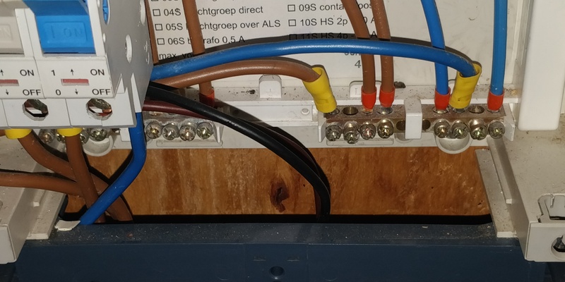

De meterkast gaat vonken 2 bepaalde switchen aan worden gezet.
Het lijkt er ook op alsof de stroom uit de meter direct op deze twee switches staat aangesloten. Dat zou toch altijd via de hoofdschakelaar moeten gaan? (links onderin op de foto's).
Kan ik veilig de stroom die binnenkomt eerst via de hoofdschakelaar daarlangs kunnen laten gaan en dan vanaf daar naar deze twee switches lussen? YouTube: Uitleg Groepenkast - De Elektrische Installatie in de Meterkast uitg...

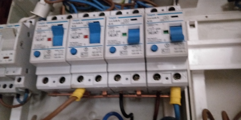

De draden van de meter gaan zo te zien de hoofdschakelaar in, aannemende dat linksonder in de rechter box de hoofdschakelaar is, en na de hoofdschakelaar gaan ze naar de busbar strips. Vandaar worden de automaten/alamats gevoed. Tenminste als het goed gedaan is.

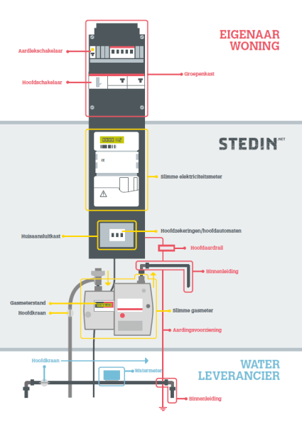

Onder de groepenkast (meterkast is de bouwkundige afscherming waarin je de elektriciteitsmeter, watermeter en gasmeter hebt zitten samen met de telefoonaansluiting, CAI en/of glasvezel) zit het meterbord, daarop zit de energiemeter bevestigd. Daaronder zit de hoofdzekering of hoofdautomaat, afhankelijk van de leeftijd van je installatie. De zekeringen mag je niet aankomen, de automaten mag je zelf weer inschakelen wanneer ze er uit klappen.
In het geval van vonken is het meestal zo dat er slecht contact gemaakt wordt. Wanneer je dat niet snel genoeg oplost kan dit zelfs leiden tot brand. Daarom zo snel mogelijk de netbeheerder bellen.

Twee observaties:
1. Er lopen teveel draden naar beneden. Volgens mij wordt hier gefraudeerd.
2. Mogelijk zit een van de kammen misgestoken. De meest linker van de rechtste groep aardlekautomaten op de bovenste rail??

Inderdaad. Die aders rechts kloppen niet. Maar mogelijk is dit een schakelcontact voor het aansturen van een boiler of portiekverlichting.
Dat zal niet meer in gebruik zijn.

Dit is echt een tyfus zooi, blote klemmen bedoeld voor aarde geleiders met fasedraden. Doorgekoppeld naar andere fasedraden.
Haal er een professional bij en laat het in orde maken.

Die blote klemmen rechts-onderin de kast zijn bedoeld waar ze voor gebruikt worden. Blote strookjes voor fase/nul waren vele jaren heel normaal.
Laat het commentaar ook maar over aan de professionals.
En aan TS, als je schroef-hoofdzekeringen hebt kun je even kijken of die nog goed aangedraaid zitten. Zo ja (of dat verhelpt het niet) dan je netwerkbeheerder informeren dat er vonken bij de hoofdzekeringen vandaan komen.

Dit is toch by far de meest interessante comment, waar zijn die twee extra draden voor die achter het meterbord verdwijnen?
Die 3 bruine en ene blauwe snap ik maar die zwarte en bruine, die niet.
@Masterdam Weet jij het? Of is dit wat de expert die is wezen kijken heeft geplaatst?

enige wat ik kan verzinnen is een (oude) boilersturing oid...

Het lijkt erop dat iemand buiten de hoofdschakelaar om die 2 extra groepen heeft aangesloten die nu uit staan. Misschien 'gratis' groepen, dus buiten de meter om?'

Ik zie vooral draadpinnen die ondermaats zijn aangekrompen. Ik vraag me af of ze daar wel een fatsoenlijke krimptang voor gebruikt hebben, en anders of ze wel weten hoe dat krimpen werkt.
Dat open koper verdient inderdaad ook geen schoonheidsprijs. Daar zijn betere oplossingen voor, al ben ik niet bekend met Hager.

Ik heb het idee dat op deze foto: https://tweakers.net/i/4y...bs4y8lgt2ITBi4QFmPkCA.jpg rechtsonderin een koperen balkje te zien is dat eruit ziet alsof het blauwe en bruine kabels kortsluit - oftewel de nul en de fase. Als dat inderdaad het geval is snap ik dat je hoofdschakelaar eruit klapt.
Mijn oplossing zou zijn: gecertificeerde elektricien bellen en de boel laten controleren en repareren, tenzij je de juiste certificering hebt, maar dan zou je het hier vast niet vragen. Dan kan je daarna ook weer lekker slapen.

De bruine en zwarte draad die achter de meter verdwijnen lijken mij niet kloppend.
Aan de linkerzijde heb je al de drie fasen en nul op de hoofdschakelaar, deze twee extra draden zouden zomaar aan de verkeerde kant van de meter aangesloten kunnen zijn. De meter heeft z'n zegels nog (twee oude loodjes en één nieuwer zegel).
Hoe ziet de HAK (HuisAansluitKast) onder de meter eruit?

Naast dat het een niet al te fijjn afgewerkte kast is lijkt het me inderdaad vreemd dat de twee aardlek automaten die uit staan rechtstreeks vanuit de kast van de netbeheerder gevoed lijken te worden.
Wellicht is daar iets niet (meer?) in orde. Daar mag je sowieso niet aanzitten dus bel je netbeheerder.
Een aanvullende vraag... wat zit er achter deze aardlek automaten?

Als die 2 groepen inderdaad buiten de hoofdschakelaar omgaan, dan staat er gewoon spanning op de fasedraden als de hoofdschakelaar wordt uitgezet.
Maar ik denk niet dat het verstandig is dat de TS dat zelf gaat nameten.
Die 2 groepen lekker uitlaten en de netbeheerder inschakelen.

Je hebt twee gekoppelde kasten. De draden uit de meter gaan naar de hoofdschakelaar rechts, die gaat vervolgens naar verdeelblokjes waarvan draden naar de hoofdschakelaar van de kast links gaan.
Edit: foto's zijn niet scherp genoeg om precies te zien wat er links in die kast zit.

Lijkt er idd op dat de 2 bewuste groepen worden gevoed met de al eerder genoemde bruine en zwarte draad. Ik ben heel benieuwd waar deze vandaan komen. Ik vermoed dat deze een slechte verbinding maken bij je hoofdzekeringen.
Let erop dat als je netbeheerder dit moet herstellen, hier kosten aan verbonden zullen zijn. En als blijkt dat er stroom is afgenomen buiten de meter, je hier ook aansprakelijk gesteld voor kan worden.

Onder je meter zit doorgaans de zekering van je netaansluiting. Deze is eigendom van je netbeheerder (bijv. Enexis, Liander of Stedin). Die hebben een 24/7 storingsdienst. Neem daar a.u.b. contact mee op.
Die zijn langs geweest, toen ik er zelf niet was.
Ik heb het zelf niet aangedurfd de schakelaars die tot vonken zouden gaan leiden aan te zetten, maar als zij naar de netaansluiting hebben gekeken en ik alles wat mogelijk op de problemen gevende groep aangesloten zit afsluit, zou het probleem hiermee dus verholpen kunnen zijn? En dan vervolgens een voor een weer aansluiten om te kijken of het probleem terugkomt, en zo ja, weet je waar het aan ligt.
Het 'zwarte kastje' heet in dit schema Afbeeldingslocatie: https://tweakers.net/i/LlYcukPg8lQalyp3vgeJ8M3WBIs=/full-fit-in/4000x4000/filters:no_upscale():fill(white):strip_exif()/f/image/OY15whvGXWYMfpzuSIvUBGG2.png?f=user_large de huisaansluitkast.

sypie schreef op zondag 8 september 2024 @ 18:53:
Kun je ook een kort filmpje maken van het vonken wat je het over hebt?
De schakelaars omzetten waarbij het zou moeten gaan vonken, durfde ik zelf niet aan, vanwege een risico op brand. Ik wilde eerst een goede analyse van wat er aan de hand is en hoe dat mogelijk opgelost kan worden.
Het is lastig precies na te gaan welke schakelaar precies waarop aangesloten is, maar we vermoeden dat de schakelaar die problemen geeft is aangesloten op de circulatiepomp van de vloerverwarming. Er is wel warm water.

Ik zie bij aansluitingen op de rails oxidatie/roest. Dat kan heel goed slechte verbindingen veroorzaken.
Is het een keer nat geweest?

Als de kap van je groepenkast erop zit zie je het niet. Maar zonder kap is het gevaarlijk om die koperen delen aan te raken. Idealiter is dat afgeschermd zodat je zelfs met de kap eraf een aanraakveilige groepenkast hebt.

Ik heb nog een keer wat beter naar die foto's gekeken.
Die hele meterkast is een bende. Die verdient het om volledig te worden gestript en opnieuw te worden bedraad.
- De uitgaande bedrading is een tyfusbende en maar gewoon weggepropt. Fijn als je ooit iets moet modificeren.
- Rechtsboven in de linker box zit een lasdop. Volgens mij is dat een no go in een meterkast.
- Waar die zwarte en bruine draad heengaan bij de rechterbox is een raadsel, ze lijken te verdwijnen achter de
  meterplaat, maar het blijft raar. Dit lijken overigens ook de draden te zijn die naar de twee emats te gaan die
  nu in de linkerbox uitgeschakeld zijn.
- Een collega die regelmatig meterkasten vervangt heeft nog nooit gezien dat de netwerkbeheerder draadpinnen
  gebruikt om de draden van de meter op de hoofdschakelaar aan te sluiten. Wel aderhulzen of indien massief
  direct.
- Ook zie ik bedrading die 2.5mm2 lijkt die met een gele draadpin is gekrompen. Dat horen blauwe draadpinnen
  te zijn.
- De krimp van de draadpinnen is ook gedaan met de goedkoopste beuntang van de bouwmarkt en niet met
  een fatsoenlijke krimptang.
- Er zit zo lijkt ook 2.5mm2 draad aan de inkomende kant van de emats wat mijn inziens ook al ongebruikelijk
  is.
Die blanco strips om de fase en nul aansluitingen van de emats door te lussen is op zich niet fout maar het is wel netter en veiliger om een geisoleerde versie te gebruiken.
De busbar strips onder in de boxen zijn ook niet fout al zijn daar ook beschermkapjes voor wat toch weer net een tandje veiliger is.
Kortom, ik zou dat hele ding leeg (laten) trekken en opnieuw (laten) doen door iemand die wel kennis van zaken heeft.

@Frappuccino ja dit is wel een kunstwerkje hè
Er zijn twee krachtengroepen aan waar niets op aangesloten is.
Er zit een rode adereindhuls in het verdeelblok beneden waar het plastic mee is gekrompen.
Het verdeelblok achter de hoofdschakelaar is nat geweest.
Heeft er alle schijn van dat dit een kastje is in elkaar gezet met "restjes uit de bus"
Mijn vermoeden is inmiddels ook dat die twee draden die naar beneden lopen gewoon vergeten zijn.
Die horen op zo'n verdeelblok.

Opvallend dat er twee verschillende zegels op de meter zitten en er twee extra draden van de meter buiten de hoofdschakelaar om naar die twee uitstaande alamats lopen.

Het probleem bleek inderdaad in de pomp van de circulatiepomp van de vloerverwarming te zijn.
Wanneer deze uit het stopcontact is, werken alle groepen prima. Wanneer deze in het stopcontact zit, vliegt de groep waar deze op zit er direct uit.
Op basis van die info heb ik een nieuwe pomp besteld. Ik krijg alleen geen enkele beweging in de grote oranje moeren waarmee de oude pomp vastzit. En deze zit ook zo gemonteerd dat ik er maar moeilijk bij kom. Dus mocht iemand een tip hebben hoe ik de nieuwe pomp toch geïnstalleerd krijg dan hoor ik het graaf (en andere lijkt me het handigst daarvoor een loodgieter te laten komen)

De conclusie is dus dat er nu geen probleem in de meterkast meer zit, maar dat de pomp het probleem nu veroorzaakt.
Wanneer de pomp niet aangesloten wordt, is er niets aan de hand en zijn alle metingen correct.
Wanneer de pomp wel aangesloten wordt, schakelt de groep waar deze op aangesloten is 'netjes' af, dus die beveiliging is in orde.
Er is een elektricien geweest en de conclusie is inmiddels dat de pomp vervangen moet worden om het probleem definitief op te lossen.
Dit betekent dus dat er minimaal twee problemen zijn, een gare meterkast en daarnaast ook een gare pomp.
Ter verduidelijking: als er vonken gemeld zijn achter een bepaalde kap, en die kap is er niet af geweest om te bepalen waar dat door zou kunnen komen (of niet), kan je niet met zekerheid stellen dat er geen probleem is.

Het is gewoon onmogelijk dat door een defecte pomp twee 'switchen' uitschakelen. Maar het is blijkbaar opgelost.
En het zal je nu ook wel duidelijk zijn waar die twee zwarte aders richting de hoofdzekeringen voor bestemd zijn. Mogen wij dat ook weten?
Hoe je de pomp loskrijgt kan je beter in een cv forum vragen.

Masterdam schreef op woensdag 25 september 2024 @ 15:06:
Er is meerdere keren gezien dat het vonkte en als ik je verhaal goed volg, is er niets aan de meterkast veranderd. Dat klinkt als een slecht contact en dan is het wachten totdat de boel in de hens gaat. Dat een probleem tijdelijk gemaskeerd is doordat er misschien een draadje nu net iets beter contact maakt, wil niet zeggen dat het probleem opgelost is.
Waarom heb je eigenlijk hier een topic geopend?
Letterlijk elke advies leg je naast je neer, je reageert er zelfs niet eens op.
Als iemand alle posts weg zou halen behalve de jouwe zou dit topic exact hetzelfde gelopen zijn.
Niks, maar dan ook echt niks doe je met de adviezen die hier gegeven zijn.
Waarom dan advies vragen?
