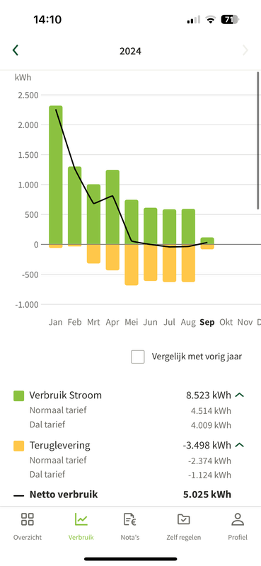

Afbeeldingslocatie: https://tweakers.net/i/0GTbFBWRt6yreB666j21Op3E0DQ=/x800/filters:strip_exif()/f/image/SKouOTXdHX7PxSZwOSZ6nyhh.png?f=fotoalbum_large
Sinds dit jaar is ons energieverbruik flink gestegen. Ons bedrijf is aan huis gevestigd en we rijden nu twee elektrische auto's. Daarnaast wordt ons huis verwarmd door een warmtepomp en hebben wij geen gasaansluiting meer. In de tabel hierboven zie je ons gebruik en opwekking van de zonnepanelen die we al hebben sinds begin dit jaar.
We hebben nu 20 zonnepanelen met een vermogen van 365 wp pal op het zuiden liggen. Binnenkort komt er een bijgebouw bij waarop we nog eens 16 zonnepanelen in een oost/west opstelling kwijt kunnen. Denken jullie gezien de bovenstaande tabel dat het slim is in hier in te investeren?

Ja, en neem gelijk noord mee met nogmaals 20 panelen, indien mogelijk. Met zo'n hoog verbruik wil je zoveel mogelijk panelen. Met de lage prijzen in combinatie met het salderen is de TVT prima.

Ik kan er ook nog 20 kwijt op noord. Is het dan handig om de oude panelen van 365 wp van zuid naar noord te leggen en dan op zuid nieuwe? De hellingshoek van noord en zuid zijn trouwens 15 procent.

Sunri5e schreef op zaterdag 7 september 2024 @ 14:30:
Dat is afhankelijk van de kosten van het verplaatsen, want 365Wp is niet slecht. Tenzij je het zelf gaat doen natuurlijk.
Voor noord kan je ook overwegen om grotere panelen te laten plaatsen en dan minder, kan soms goedkoper zijn. Sowieso niet voor een dure oplossing gaan op noord.

Zoals hierboven al vermeld.. lekker volproppen! Wel VEEL offertes opvragen, grote prijsverschillen.
Trouwens, met een beetje mazzel kan Noord op je omvormer van Zuid erbij. Of bij de Oost West op (al dan niet op een grotere)

Zoals vermeld. Volbouwen die hap, een dikke pre is een omvormer waarbij je zelf het vermogen kan knijpen.
Als je wat meer details hebt kunnen wij een beter technisch voorstel geven.

Zo makkelijk kun je dat niet stellen zoals hierboven.
Er zijn een aantal variabelen relevant:
- wat is de kostprijs per direct verbruikte kWh (dus alle kosten verdelen over ongeveer 30% van het aantal WP), rekeninghoudend met uitval ivm hoge netspanning en de besparing van het salderen tot dec 2026 (praktisch 2 jaar). En geld dat je niet uitgeeft levert ook rendement op (sparen/beleggen/aflossen).
- Als je dat weet dan kun je dat afzetten tegen het alternatief, namelijk salderen met je huidige installatie en dynamische tarieven per 1-1-27.
Ik denk dat het elkaar niet zo heel veel ontloopt. (Onderbuikgevoel, maar dat hebben de posters hierboven ook).
Maar je zou voor jezelf eea in Excel moeten gooien en dan met verschillende scenario's uitwerken (prijs dynamische tarieven, rendement op vermogen, etc).
