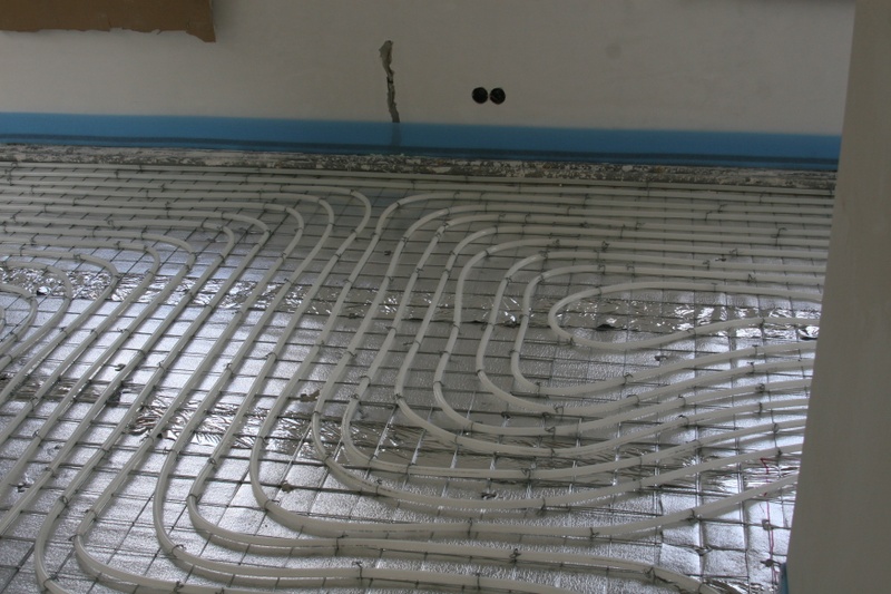

pc_slopert schreef op zaterdag 7 september 2024 @ 23:18:
En heb je het dan ook op H/H 10cm liggen? Ik begreep dat het met 20mm best moeilijk was om te buigen op die afstand.
Dit is 20mm buis op 10 cm hh gelegd:

@natural colour dank voor de foto, verhelderend!
Het kan dus wel, ziet er netjes uit.
In een meander patroon heb je voornamelijk 90* bochten, en slechts een aantal 180* bochten. Die moeten dan maar wat ruimer gelegd worden. Ik hoop vooral langere runtimes (minder pendelen) met zoveel waterinhoud.
