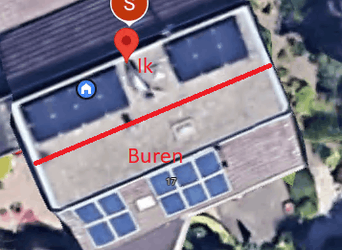

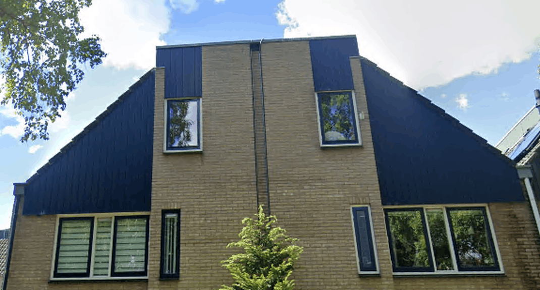

Ik heb nog niet zo lang een tussenwoning uit 1979 met een gedeelte plat dak, wat met de buren is gedeeld, en een schuin gedeelte. Het schuine gedeelte zijn gewoon dakpannen.
Afbeeldingslocatie: https://tweakers.net/i/xKwFA_M7oY5RZg8YeEFqxol-Q5c=/full-fit-in/4000x4000/filters:no_upscale():fill(white):strip_exif()/f/image/LEyHtsNsiO83sAtRSb5Y5E9X.png?f=user_large
Op dit platte dak heb ik zonnepanelen, een airco-unit en een schoorsteen zitten. Voor zover mijn beperkte kennis is, ligt hier bitumen op met grind en niet in slechte staat.

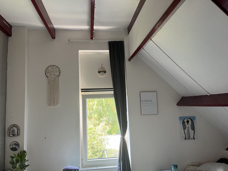

Van binnen ziet dat er zo uit vanaf 1 kamer.
Afbeeldingslocatie: https://tweakers.net/i/gI5yF1QKoNpQKckMwYkzUZV2R6E=/800x/filters:strip_icc():strip_exif()/f/image/xdp1Yib4RfRvRMaiyU41YGN1.jpg?f=fotoalbum_large
Voor zover ik kan zien, zit tegen het plafond iets als geperste strovezelplaat ofzo, dit zit zowel bij het platte als het schuine gedeelte.

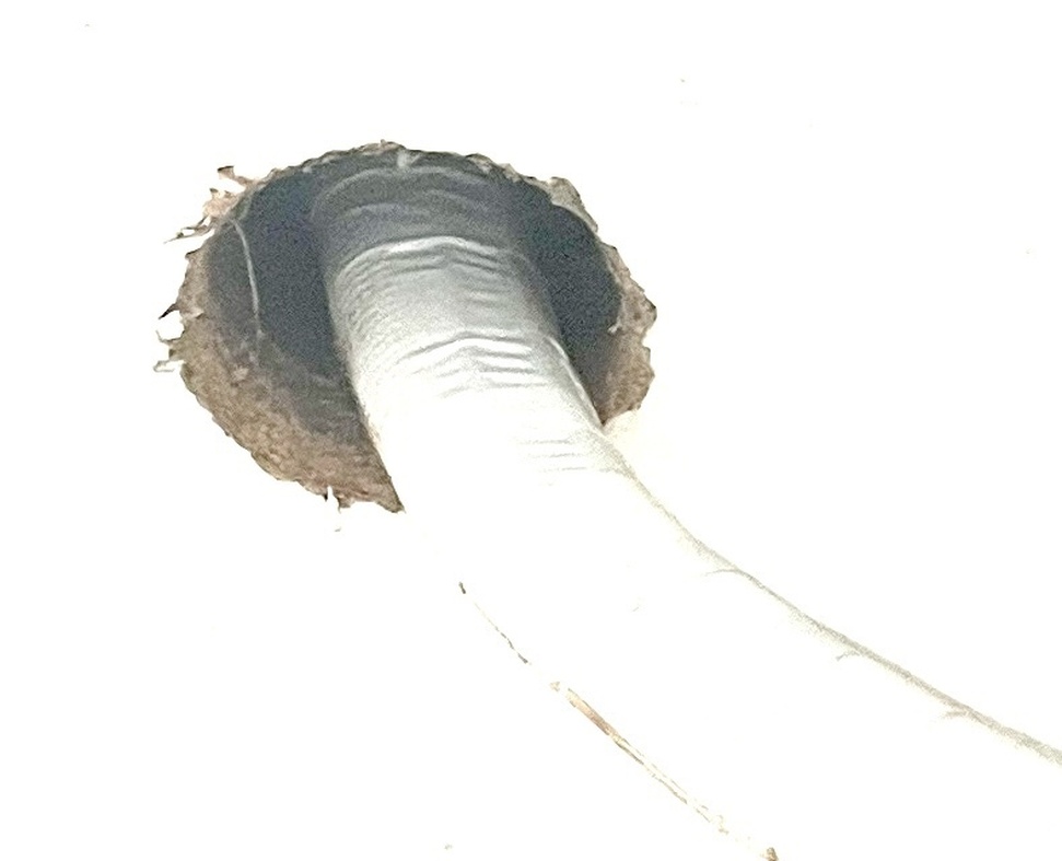

Een foto van de dakdoorvoer van de airco:

Op zolder zijn 2 kamers en een washok en een overloop, zoals te zien, aardig hoog.
Echter is het in de zomer ontzettend warm en in de winter erg koud, dus isoleren dacht ik.

- Het platte gedeelte moet eigenlijk vanaf de buitenkant gedaan worden. Echter zijn de buren op leeftijd en hebben daar niet zoveel trek in. Ik kan natuurlijk alleen mijn kant doen maar dan moet ik op het platte dak iets van een scheiding oid laten maken. Tevens hebben we ook een gedeelde waterafvoer.
Dus ik zie niet zo snel in hoe we dat zouden moeten doen of is dit toch makkelijk te realiseren op een of andere manier zonder dat de buren mee hoeven te doen?

Als je 1 deel van het dak van binnen isoleert en het andere deel van buiten, krijg je dat op die overgang niet zo lekker afgedekt en mogelijk een koudebrug. Ik zie persoonlijk ook niet zo goed waarom het platte dak van binnenuit isoleren geen optie zou zijn. Daar zou ik een 2e partij voor uitnodigen.
En vliering zou een mooie oplossing zijn, heb je ook meteen meer opslagruimte. Maar 3.5m hoogte is niet zó veel, ik denk dat dat te krap wordt. Je wil minimaal 2.2m overhouden denk ik, en een vloerdikte van 15-20cm zit je zó aan. Dan gaat je vlierenhoogte naar iets meer dan 1 meter; het kan, maar is wel erg krap.
Tot slot; je kan ook je buren proberen te overtuigen dat ze het 'voor jou' doen (omdat het nu eenmaal een gedeeld dak is), en dat jij verder alles voor ze regelt. Zo heb ik het ook wel eens met mijn buren gedaan; ik regel alles wel, jullie krijgen alleen voorafgesproken factuur. Maar dat vergt wel wat vertrouwen natuurlijk.

Diegene van het energieloket mag nog wel even op cursus...
Je kunt het platte dak prima van binnen uit isoleren, maar dan inderdaad wel met klimaatfolie omdat de buitenkant door de bitumen al dampdicht is.
Hoe je schuine dak aangepakt kan worden, hangt af van wat er onder de dakpannen ligt.
