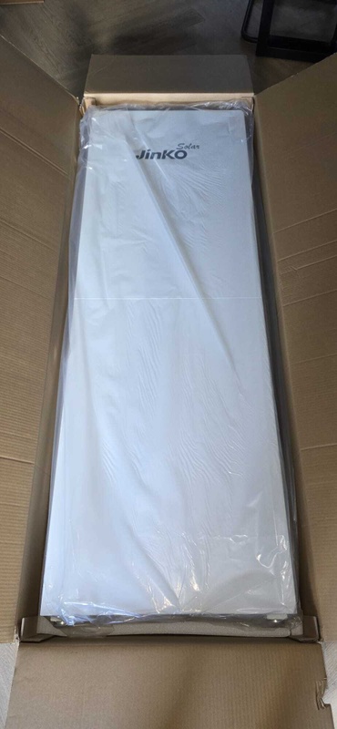

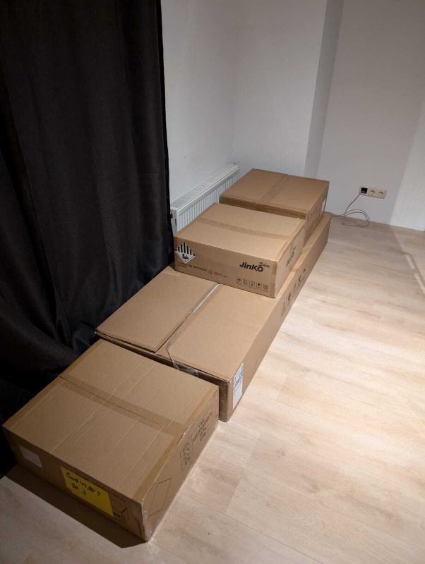

Kleine update:
Hij is inmiddels gisteren geleverd, en dan met z'n tweeën naar zolder verplaatst (behuizing was 85kg(!), 2 stuks batterijen per stuk 45 kg, hybride omvormer 25 kg). Voorlopig (deze en volgende week) heb ik helaas geen tijd, maar ik speek morgen die vriend die werkt bij Liander toevallig, dus ik ga hem ook even vragen hoe en wat.Afbeeldingslocatie: https://tweakers.net/i/fTfTcW-Z4_LqWNRHMIA6905MFqY=/x800/filters:strip_icc():strip_exif()/f/image/jKMhDJYs6397UimlwSuZaqdN.jpg?f=fotoalbum_large
Afbeeldingslocatie: https://tweakers.net/i/M2XP87_hgkOALC2wYEiZjdM2ULE=/x800/filters:strip_icc():strip_exif()/f/image/JM2OIIYXZsI4zTgy0joSgSQJ.jpg?f=fotoalbum_large
Afbeeldingslocatie: https://tweakers.net/i/depHhyXoNesTmZwqKDrUta4qB6Y=/800x/filters:strip_exif()/f/image/8yZEtz42fkX1F0H3oXVGzOr3.png?f=fotoalbum_large
Bedankt voor jullie feedback! AC op zolder is wat het gaat worden, mogelijk DC op dakterras in de toekomst (maar gezien het gewicht vraag ik me uberhaubt af of ik dit aan de gevel goed kan hangen).
Ik kan wel later nog een update geven mocht er animo zijn, wanneer alles geïnstalleerd is.
