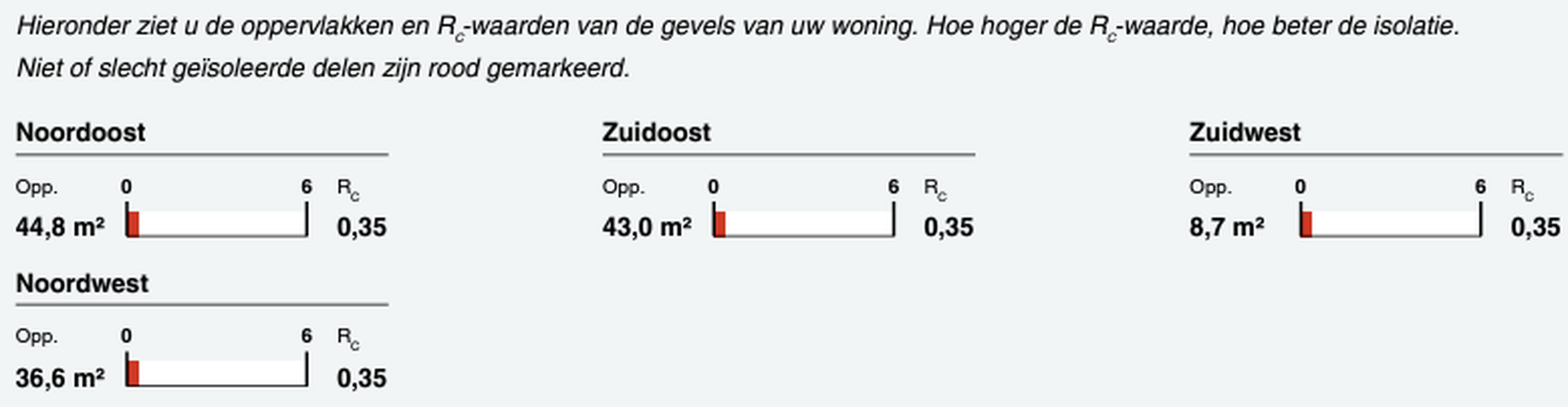

De geluidswering is wel belangrijk voor ons, maar ik vraag mij af of met spouwmuurisolatie dit ook te bereiken is. Ik begrijp namelijk dat PIR niet zo goed tegen geluid is. De Fermacell laag er op mss. weer wel echter.
Wat betreft ruimteverlies; als het 10cm is per muur dan hebben we die ruimte wel, echter bedenk ik me wel dat als je elke kant 10cm inlevert dat als we het ooit verkopen je ook inlevert op je netto-woonoppervlakte. Als ik meetstaten zie van woningen dan is het van buitenste binnenmuur tot buitenste binnenmuur. Als je nu bv 9x9 hebt en dat wordt 8.8*8.8 dan lever je over twee verdiepingen gemeten 7.2m2 in wat bij 4500 per m2 toch neerkomt op ruim 32k.
Dus gezien de hogere investering van voorzetwanden ben ik nog wel heel benieuwd wat men hier zou adviseren: enkel de spouwmuur isoleren, enkel voorzetwanden, of allebei. Met als factoren dus geluidsreductie, comfort (tocht, warmtepomp die het bij kou moet kunnen trekken) en besparing.
Indien alleen spouwmuurisolatie dient het dus zowel als thermische als akoestische isolatie te dienen. Tot zover heb ik daarvoor inblaaswol genoemd zien worden. Volgens de bouwtekeningen is de spouwmuur 28cm. Het is halfsteens opgebouwd dus hoewel de muren dik lijken ingetekend en de spouw heel smal, is het denk ik in praktijk een spouw van 6-8cm uitgaande van baksteendikte 10-11cm.
Volgens energielabel is de Rc waarde van gevel nu 0.35
Afbeeldingslocatie: https://tweakers.net/i/lZFT_JeVCoQDnwY2tDyhMNbBuW4=/full-fit-in/4000x4000/filters:no_upscale():fill(white):strip_exif()/f/image/UfjVJiYwFvKooDmmatlxZRr3.png?f=user_large

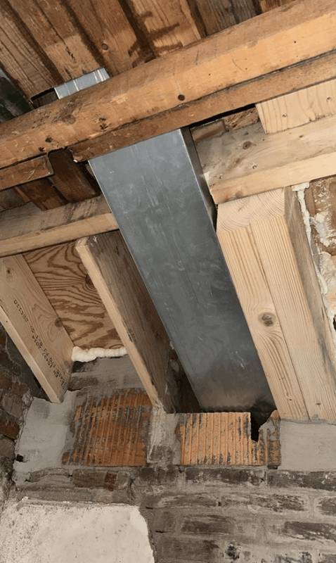

Hier lagen alle plafonds er uit. Ik wist dat ik de WTW op zolder wilde hebben, en ik heb dus op een site het debiet berekend. Daarna weet je ook vrij snel hoeveel in- en uitblaas ventielen je nodig hebt en in welke ruimtes deze moeten komen. Heb daar een tekeningetje van gemaakt en hier op Tweakers nog eens feedback op gevraagd.
Er staat echt heel veel informatie hier op Tweakers en als je het plannetje eenmaal hebt gemaakt dan is die buizen in een vals plafonnetje maken (en soms in een koofje naar een volgende verdieping) echt geen werk voor een specialist.
Vervolgens gewoon spul besteld online en eerst alle buizen leggen voordat de plafonds dicht gingen. Soms platte buizen, meestal rond.
