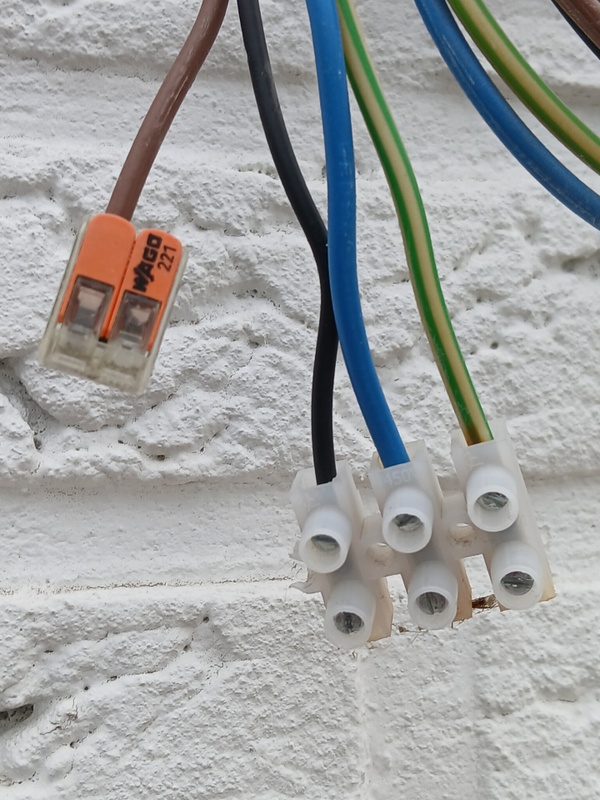

Wilde vandaag een lamp aanbrengen maar ik kwam meer draden tegen dan dat ik gewend ben en bekend mee ben.mijn vraag is wat doe ik met de extra draad die ik nu mee zit, en waar is het überhaupt voor?

Ik gok erop dat je met de extra draad de bruine bedoeld, dat is de fase draad, die staat onder constante spanning. Tenzij je een lamp wilt die je niet uit kunt zetten hoef je daar niets mee te doen.
De zwarte is de schakeldraad, die komt van de schakelaar af. Tot de schakelaar loopt een bruine draad btw, na de schakelaar gebruik je een zwarte.

Zoals hierboven, bruine is voor bv een sensor lamp, zwarte als je wil kunnen schakelen.

Toevoeging, graag net zoals de fase draad lasklemmen gebruiken, geen kroonsteen.

Bedankt voor je reactie Joca, dus je wilt zeggen dat ik de lamp gewoon kan aanbrengen en de bruine draad gewoon weg werkt in de lamp en negeer. Tenzij ik een constant brandend lamp wil kan ik dan pas zou ik die bruine moeten gebruiken.

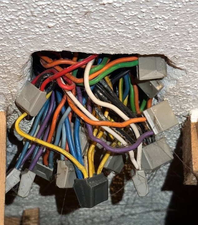

Jouw foto ziet er toch niet heel anders uit dan in NL?
Deze kreeg ik onlangs van een collega in Zwitserland:
Afbeeldingslocatie: https://tweakers.net/i/4eqN5QDgFcZBo_VMBBoNuTyxqRI=/full-fit-in/4920x3264/filters:max_bytes(3145728):no_upscale():strip_icc():fill(white):strip_exif()/f/image/3RzqQwCNkyKOyZCt98hCGCB1.jpg?f=user_large

Martijn25 schreef op zondag 1 september 2024 @ 16:57:
Ja klopt, je kan hem in de wago klem laten zitten, dan is het mooi en veilig afgewerkt.

Napsju schreef op zondag 1 september 2024 @ 17:10:
In Zwitserland hebben ze nog geen UTP-kabel ontdekt? :+
