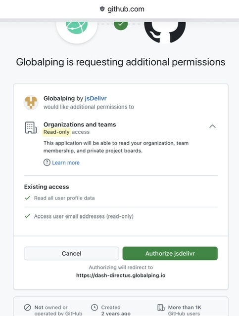

Nav bericht van @neeecht was ik benieuwd of mijn probe nog online was maar om in het GlobalPing dashboard te komen moet ik nu opeens meer rechten geven? :?
GlabslPing wil meer Github rechten
Waarom moet dat dashboard opeens your organization, team membership, and private project boards. kunnen lezen. 8)7
Vooral dat laatste, waarom zijn die dingen dan private.
Nou lama dan! ;w

Vliegvlug schreef op maandag 27 oktober 2025 @ 07:34:
[Afbeelding: GlabslPing wil meer Github rechten]
Nou lama dan! ;w
Antwoord van de developer, zie hier de uitleg: https://blog.globalping.i...ns-for-tags-public-pages/

Dank voor de link maar ik lees daar alleen hoe handig organizations wel niet zijn en hoe je het zou kunnen gebruiken.
Ik ben geen bedrijf en ga die features helemaal niet gebruiken maar er staat vervolgens nergens beschreven hoe ik het dashboard dan wel kan benaderen zonder die rechten te geven. :?

Vliegvlug schreef op maandag 27 oktober 2025 @ 20:08:
Gewoon de rechten toestaan. Je geeft dan rechten tot het benaderen van iets wat je niet hebt. Lijkt me niet een probleem toch?

ernstoud schreef op maandag 27 oktober 2025 @ 20:51:
Kijk dat is nuttige informatie, dat hadden ze in dat linkje moeten vermelden.
Wist niet dat ik dat niet had, ging er vanuit dat dat standaard aan stond want waarom wordt er dan om rechten gevraagd vraag ik me af. Dat zou dan toch überhaupt niet nodig zijn om het te vragen bij iedereen. Of dat als je dat afwijst het wel gewoon werkt zonder die features.

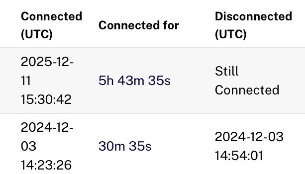

Probe 26115 is weer in de lucht.
En weet je wat? Geïnspireerd hierdoor heb ik mijn oude probe 17267 die ik had opgegeven toch maar weer eens uit de rommeldoos gehaald en potjankukeltje, die heb ik ook weer kunnen reanimeren. 17267 hangt aan de coax en 26115 aan de glasvezel. We zullen zien hoe lang die kersverse 32 Gb Philips sticks (van de Action) het uithouden.
Ripe Atlas probes 17297 en 26115
  • ernstoud
  • Laatst online: 21:47
Ik zie het:
Afbeeldingslocatie: https://tweakers.net/i/GHBGMqKJowKkA8nFewiVcUm5n5U=/fit-in/4920x3264/filters:max_bytes(3145728):no_upscale():strip_icc():strip_exif()/f/image/nnOh0LpPvbkM6KoZSZSJKqBF.jpg?f=user_large
Bijna een jaar uit de lucht geweest.
Als ik kijk bij 17267 dan is dat een written off probe in Frankrijk.
