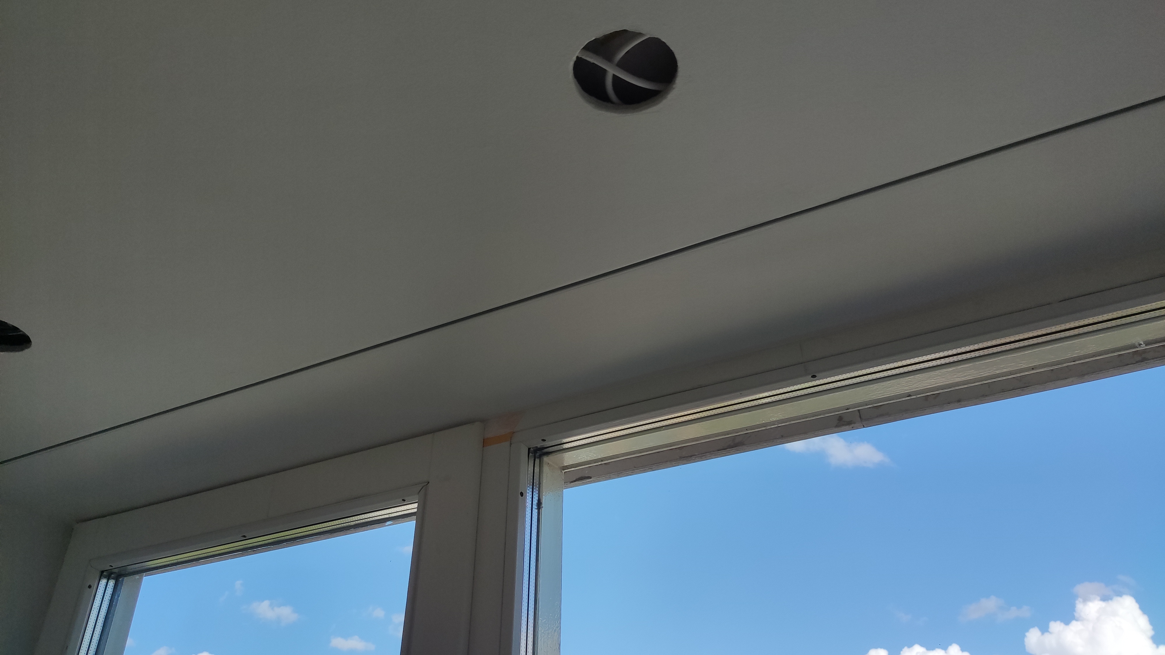

Na als je een gipsen plafond hebt valt het wel mee. Platen lokaal onderbreken, plaatje boven de rail en door. Voor het afsmeren kun je er een vulstrip bijbestellen, scheelt weer afplakken. Wel wat meer werk dan een railtje opschroeven maar viel mij mee. Bij beton lijkt me het wel een ramp.
Hier tussen de stucwerkzaamheden door en nog niet alles is helemaal af. Zoals je ziet had ik ook weinig alternatieven met Laag plafond en draai/kiepraam in de dakkapel :p

Ik vind die weggewerkte/ingefreesde gordijnrails meer opvallen dan zo'n tegen het plafond geschroefde. Maar dat komt misschien ook door de foto's waarop het contrast misschien heftiger is dan IRL.
  • Wuursj
  • Laatst online: 14:52
Wuursj
want worst is al bezet
En door de inkijkhoek. Als ik sta of wat verder zit, die ik juist helemaal niks van weggewerkte rails.
