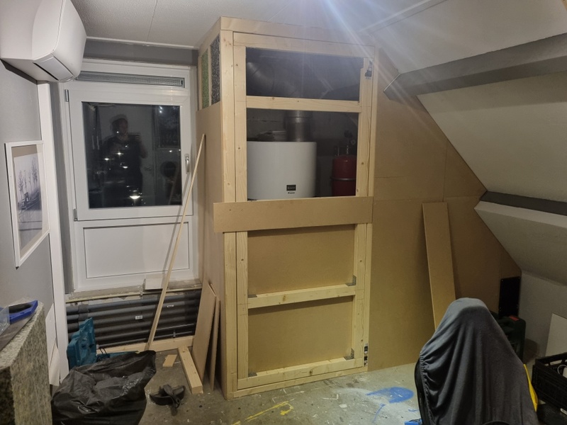

  • technopeuter
  • Laatst online: 12:59
Afbeeldingslocatie: https://tweakers.net/i/O8QpwQShZ4bbj8fdHsHFOS_JFQE=/x800/filters:strip_exif()/f/image/669fd8LDL5rxUB63ywh5ehlQ.png?f=fotoalbum_large
Ook wifi geplaatst, hier zie je ook mooi de besparing.
diskeltische lurker
