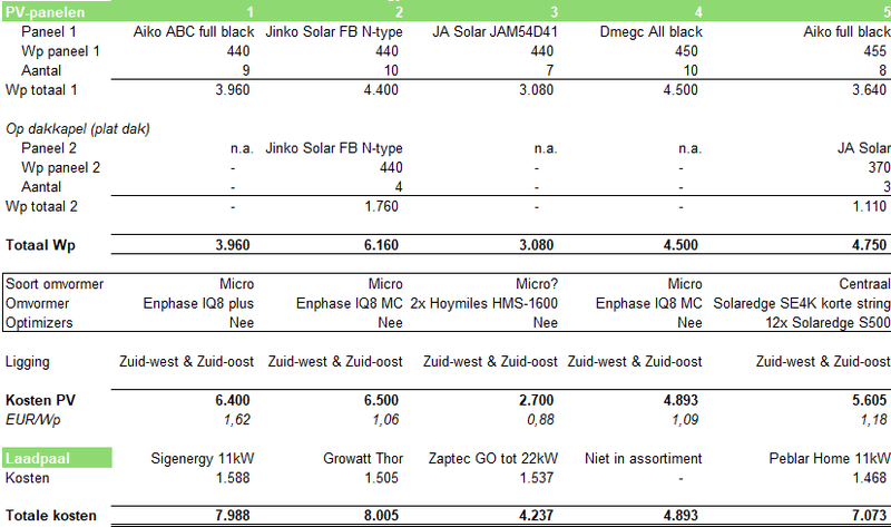

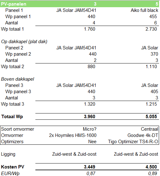

Ik heb 5 offertes opgevraagd:
Afbeeldingslocatie: https://tweakers.net/i/btaDrb0K7SCU0b19KXe2svMFl0k=/800x/filters:strip_exif()/f/image/CzO2udb5K1BwQtvvddEDIJVO.png?f=fotoalbum_large
- De 4 panelen van offerte 2 op de dakkapel passen niet, maar mogelijk wel op de uitbouw (geen voorkeur);
- De drie 370Wp panelen bij offerte 5 zijn panelen die op de dakkapel geplaatst worden, deze zijn wat kleiner waardoor er 3 panelen passen ipv 2.

Offerte 1, verkeerde micro, de plus levert slechts 290 Watt.
Offerte 2, Jinko, voor mij een No-Go, wel iets betere micro met 330 Watt uitgangsvermogen
Offerte 3 JA Solar, ook een No-Go voor mij, en waarom maar 7 stuks? Of hebben de andere installateurs zich verkeken op de ruimte op het dak?
Offerte 4 Dmeg, ook rommel.
Offerte 5 klopt in zijn geheel niet. 11 panelen en 12 optimizers??
Pas op met panelen op een dakkapel plaatsen, vaak is de constructie niet geschikt en kunnen ramen gaan kieren omdat de kozijnen door de dak last door kunnen buigen.
De Aiko panelen zijn wat mij betreft de beste keus uit dit rijtje, er zijn uiteraard nog betere panelen te krijgen, maar Aiko is zeker geen rommel. Ik zou een offerte vragen met Aiko en IQ8AC of IQ8HC. kost iets meer maar houd je ook meer vermogen over.

Als ik naar jou jaarverbruik kijk zou een paneeltje of 14 een mooi jaar opbrengst geven. Zal ongeveer 5000kwh opwekken.
In jou geval zou ik dak zuid west en dak zuid oost de panelen op verdelen met een omvormer met 2 ingangen (MPPT heet dit). Dit geeft ietsje meer spreiding opbrengst over de dag.
Aangezien er geen schaduw is of veel verschillende orientaties (meer dan 3) is micro omvormers of een hybride systeem zoals solaredge echt veel te overkill en onnodig duur. Daarbij vallen dus alle huidige offertes af. Ik zal je een suggestie persoonlijk naar je sturen.

Dank! Als ik je goed begrijp zou offerte 5 dan de beste keus zijn? Wat vind je van de prijs?
  • RobertV70
  • Registratie: November 2018
  • Laatst online: 25-10 12:03
Frietkot schreef op donderdag 8 augustus 2024 @ 20:04:
Nee, offerte 5 klopt weinig van en is wellicht niet duur maar het kan vele honderden euro's voordeliger.
Een 1 fase string omvormer zou de beste keuze zijn. Aan elke string minimaal 4 panelen, maar dat moet wel lukken denk ik zo.
Daarbij, een accu, heel mooi maar ga dan voor een Sessy of iets dergelijks, geen gedoe met merkgebonden accu's, dat is naar verhouding duur en niet echt interessant. Vooral de plaatsing van de accu is dan het probleem, die moet binnen een korte afstand van de omvormer komen te hangen/staan, en dat terwijl ik die juist in de garage zou willen hebben en niet in de woning.

Probeer nieuwe aanvragen te doen met een traditionele string omvormer met 2x mppt zoals Growatt of SMA.
Systemen zoals Enphase en Solaredge zijn echt overkill hier.

Dank voor de reacties allemaal, wordt zeer gewaardeerd. Helaas ben ik lang niet zo technisch onderbouwd als de meeste van jullie, ik kan maar de helft volgen ;).
Als ik zo alles bij elkaar op tel kom ik uit bij offerte 3 of 5.
Ik ga twee nieuwe offertes opvragen:
- Offerte 3 met Aiko 455Wp panelen + wat meer panelen en een string omvormer (bijv. Growatt)
- Offerte 5 zonder optimizers (als ik het goed heb gelezen voegen deze weinig toe) en normale Growatt omvormer ipv Solaredge (overkill).

Gelukkig al vandaag direct nieuwe offertes van beide partijen ontvangen, graag deel ik deze onderstaand.
Daarbij nog een paar opmerkingen/vragen:
- Aan de zijkant van ons dak (zie lange kant van het dak waar geen dakkapel is) zit een WTW lucht ingang waarbij een dakpan is vervangen door een luchtingang. Er steekt dus niets omhoog (zie ook fotos van het huis). Partij 1 legt hier liever geen paneel overheen, voor Partij 2 is dit geen probleem. Via google like het mogelijk (weinig info over trouwens). Iemand hier ervaring mee?
- Ik heb thuis nog 2x 405 Wp panelen liggen die Partij 2 kan installeren boven de dakkapel. Eigenlijk zijn ze dus iets duurder (want ze hoeven 2 panelen minder te leveren);
- Wat zijn de ervaringen van Hoymiles omvormers vs Goodwe? Goodwe lijkt ieder geval makkelijker te integreren in Home Assistant.
Afbeeldingslocatie: https://tweakers.net/i/x5pjCoZi5q2RCKvv5pjnvoWcGp0=/full-fit-in/4000x4000/filters:no_upscale():fill(white):strip_exif()/f/image/f8WMJI0NXF27hfJIxPbNKzI2.png?f=user_large
Dank alvast!

Voor de MV uitlaat zou ik mij niet zo zorgen maken als er een paneeltje overheen ligt, zou in principe voldoende lucht nog langs moeten kunnen. mooi beetje paneel koeling in de zomer ;)
Mijn mening, wegblijven bij Hoymiles, als je persee micro's wilt pak dan APsystems of Enphase. nogmaals overkill in jou situatie.
Voor de Goodwe offerte, het zijn wel echt weinig panelen ten opzichte van het MPPT voltage van de omvormer. net kantje boord. weet niet of anderen hier meer ervaring mee hebben met zo laag string voltage, zeker als ze hem over 2x mppt gaan verdelen.
Ik kan je vinden in Hoymiles, niet al te beste dingen over gelezen op tweakers. Het schijnt ook drama te zijn met Home Assistant...
Wat nebdoel je precies met "het zijn wel echt weinig panelen te opzichte van het MPPT voltage van de omvormer"? Ik ben echt een leek op dit gebied :+
Een paneel levert ongeveer 35V. Een random omvormer heeft een bereik van 80V tot 600V. Wat betekend dat je minimaal drie (3x35V) panelen zonder schaduw op dezelfde oriëntatie moet hebben en er maximaal 17 (17x35V) panelen aangesloten kunnen worden. Daar zitten nog wel wat haken en ogen aan maar dit is de basis.
jadjong schreef op vrijdag 9 augustus 2024 @ 22:50:
Ik denk dat er twee MPPT strings komen, 1 op zuid-west met 6 panelen (op dakkapel & boven dakkapel) en 1 op zuid-ooost met 6 panelen. Dan zou het toch goed moeten komen?
Ik zal dit voor de zekerheid ook nog even navragen bij Partij 2 (offerte nr 5) hoe ze dit zien.
Overigens is geen sprake van enige schaduw of vervachting van schaduw in de toekomst dus dat zou ook moeten helpen.
Vraag sowieso nog paar extra offertes aan ter second opinion altijd handig.
Volgens datasheet van de goodwe 4k heeft deze een mppt bereik starten bij 180v en wil hij eigenlijk 210v zien om te beginnen met productie. 1 paneel geeft 34v (volgens datasheet van aiko 450wp) dat betekent dat alle 6 de panelen moeten werken om de mppt op te starten. Dat is wat ik bedoel met hakken over de sloot. Je hebt wel 2x mppt maar weet niet wat intern de omvormer nog ergens mee goochelt. Deze 3 fase omvormer is eigenlijk te groot voor het aantal panelen. 8 panelen per mppt zou beter zijn...
Volgens mij heeft growatt wel een paar 3 fase omvormers met lager mppt range.
Dank voor de uitleg, een andere omvormer zou ik eigenlijk willen dan. Waarschijnlijk zal deze wel wat duurder worden, en dan kom je weer dichterbij een Solaredge systeem (verschil is EUR 1.000 vs Goodwe alternatief).
Growatt valt wel mee, is vergelijkbaar met Goodwe voor prijs. Wel beetje knullig van de installateur om dit aan te bieden.
