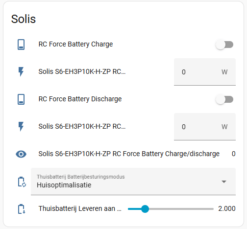

Ik had de aansturing vast op Huisoptimalisatie staan met 0 opslaan en tot 10 kW ontladen.
Toch maar eens wat gaan inregelen in home assistant. Zou jij je setup kunnen delen?
Edit: inmiddels de blueprint van @Jasper79 gepakt. (https://github.com/Dutchy...huisoptimalisatie_V3.yaml om precies te zijn, leek me de meest recente). Ik ga eens even monitoren wat dit doet. @Jasper79 wat is de reden voor deze change geweest?
"Bij prijs < drempel: GEEN laden/ontladen (beide 0) en modus blijft home_optimization."

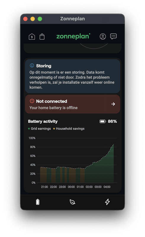

Lijkt inderdaad een storing te zijn, Hier sinds 04.50 offline.
Afbeeldingslocatie: https://tweakers.net/i/omfR0ccnZu-g1JrL9KpKyRsDL-4=/x800/filters:strip_exif()/f/image/nI8ErvULudsr6wf1IzWxCFrV.png?f=fotoalbum_large

kazuka schreef op vrijdag 16 januari 2026 @ 08:29:
Ze hebben het bij ZP ook net door, want die melding in de app stond er een half uur geleden nog niet.

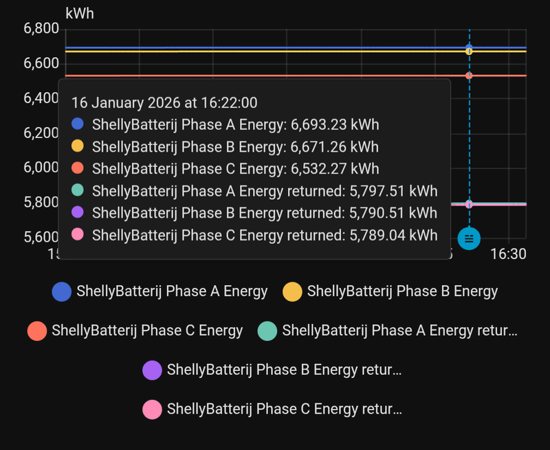

Gilbert-1980 schreef op vrijdag 16 januari 2026 @ 16:27:
Weet iemand toevallig hoeveel de verliezen zijn van de nexus thuis accu 20 Kwh? Wat ik hiermee bedoel is hoeveel lading (kwh) heeft hij nodig om van 10% -> 100% en hoeveel lading geeft hij als hij van 100 -> 10% gaat? Heb helaas geen 3 fase meter er tussen zitten waardoor dit lastig te meten is.
Reden waarom ik het vraag is omdat ik namelijk een ander victron systeem heb met een oude accu en om die op te laden kost 5.6 Kwh en ontladen is het 3.8 Kwh. Accu capaciteit zou 5.8 Kwh moeten zijn, maar ik vind de verliezen redelijk hoog en misschien wordt het wel tijd om hem te vervangen. Zijn er hier gebruikers die hier meer zicht op hebben?
Dit is wat er door mijn Shelly driefasen meter is gegaan.
Het is geen gecertificeerde meter, maar geeft wel een beeld.
Afbeeldingslocatie: https://tweakers.net/i/B_NV_6JBmfvc-740j3e2whGdAKc=/800x/filters:strip_exif()/f/image/hvdpVxMHn3IYUCBSZDLCKRPe.png?f=fotoalbum_large

Bedankt voor het delen, maar dat ziet er inderdaad een stuk beter uit. Zoals ik het kan uitrekenen heb je hier +/- 15 verlies en in mijn geval > 30%.
  • OxyDrokz
  • Laatst online: 12:21
Gilbert-1980 schreef op vrijdag 16 januari 2026 @ 16:50:
Je bent op zoek naar de round trip efficiency.
Als je hier op RTE in dit topic zoekt kom je berekeningen tegen. Consensus is 85-88% dacht ik

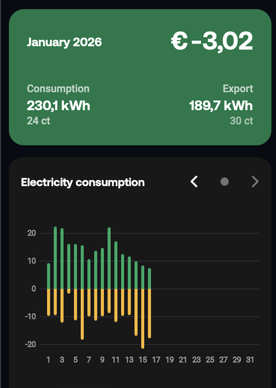

Het werkt zeker goed. Toch wel hilarisch dat mijn energierekening voor januari op dit moment gewoon negatief is :D
Afbeeldingslocatie: https://tweakers.net/i/ZOFooPKVlLoJ_-8JmAMIalxsVXQ=/fit-in/4000x4000/filters:no_upscale():strip_exif()/f/image/8htfGDkagZ2LoVcDipRVCaiC.png?f=user_large

Meen je niet... Is er eindelijk aardige onbalans, is de batterij offline
Edit. Wel mooi om te zien dat bij elk nieuwe kwartiers prijs de onbalans prijs omhoog schiet

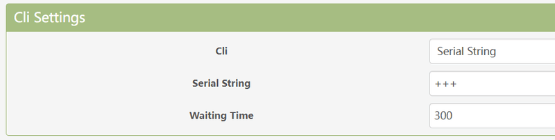

Ik draai hier al een paar maanden probleemloos met een EW11 module. Wat mij opvalt in jouw screenshots is dat Communication Stae netp 0 bytes sent rapporteert.
Mijn module draait firmware 1.44.1
In de configuratie heb ik alleen een verschil onder Cli Settings. Voor zover ik mij kan herinneren heb ik deze laten staan zoals ze af fabriek stonden. Misschien maakt dat een verschil?
Afbeeldingslocatie: https://tweakers.net/i/O5Fy9k7vx_z3HqvMzejiwUQquNU=/800x/filters:strip_exif()/f/image/rKfq9obp4rlr95g2aEVkDK8H.png?f=fotoalbum_large
Mijn configuratie export:
