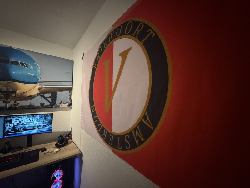

Ik heb een kantoor/gameruimte van 3.6m x 2.9m. Ik heb wat issues met de akoestiek. Namelijk. Bij vergaderingen hoor ik merkbaar een echo als ik praat. Dat stoort mij zelf omdat het lijkt alsof ik daardoor hard praat. En anderen via Teams-meetings zouden het ook kunnen horen. Nu merk ik op dat mijn partner en ik de inrichting van kantoor toch wat lastig vinden. Daarom vraag ik wat advies. We hebben een aantal planten, wat posters/schilderijen geplaatst. Vloerkleed op de grond. Kasten etc. Maar het blijft een aardige echo. Vooral met de deur dicht.
Wat heb ik zelf al bedacht:
We hebben wat zelfgemaakte schilderijen opgehangen maar die doen niet veel. Ook een vloerkleedje op de grond met planten doen niet bijzonder veel. Maar alles samen helpt toch een beetje want zonder is het erger. Zelf overwoog ik een Selecta Plafondeiland op te hangen en hier direct indirect licht in te brengen met een ledstrip. Eventueel nog gecombineerd met een hangende plafondlamp erdoorheen. Of een staande lamp nog ergens.
Wat ik wat zonde vind is als we de blauwe muur (foto; muur links) behoorlijk bedekken omdat ik het zonde zou vinden als de kleur zou verdwijnen achter een hoop schilderijen :+
Foto
Members only:
Afgaande op bovenstaande, wat zouden jullie nog voor tips hebben? We vinden het behoorlijk lastig.

Ik heb net even een dekbed op de grond gelegd en 1 gordijn dichtgedaan (anders werd het wel heel donker in Teams :+). Helaas nog geen fantastische verbetering. Dus ik denk nu aan een aantal stappen;
- Ik wil kijken of ik een wandschilderij met decotex zelf kan maken en dit vullen met een akutherm d40 panel ter vervanging van die postzegeltjes aan de muur.
- Een groter vloerkleed staat op de lijst. Ik kijk dan vooral naar een rond kleed van vb. 120-140.
- Eventueel een verlaging van het plafond met indirecht licht. Vind het ook wel wat hebben. Zeker niet lelijk.

jadjong schreef op dinsdag 30 juli 2024 @ 21:12:
Een grote vlag van Vijenoort aan de muur!
Afbeeldingslocatie: https://tweakers.net/i/G3dq0yMGtVld2whtHcvwKqUA3Zk=/800x/filters:strip_icc():strip_exif()/f/image/jxNSlHZxJuLwwebKJ4dsShQG.jpg?f=fotoalbum_large
Voor de akoestiek deed het niet bijzonder veel, maar voor de aankleding wel _O- . En voor de reacties ook, trouwens.

Martijn.C.V schreef op donderdag 19 december 2024 @ 13:08:
Maar als je een frame maakt, daar je vlaggetje overheen spant en de ruimte erachter vult met een stof/schuim, heeft het opeens een veel groter effect :)
Dat vliegtuig is een doek met decotex erachter. Werkt als een tiet.
