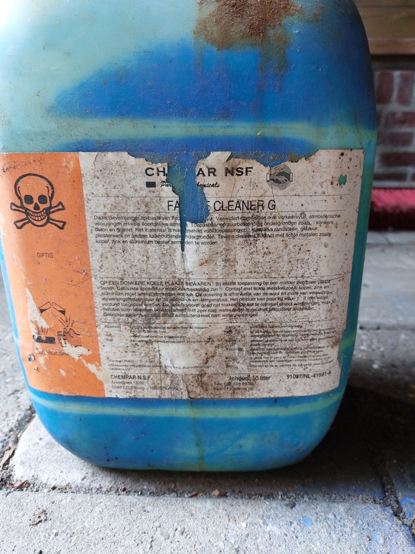

Ik heb ons huis uit 1930 helemaal schoongemaakt met een een of ander agressief goedje.
Dat was wat in gelvorm moest er met een blokkwast op 10 minuten laten zitten en dan de hogedruk spuit erover.
Die stenen zijn weer als nieuw geworden.

  • Ronald.42
  • Registratie: Maart 2021
Sando schreef op vrijdag 26 juli 2024 @ 12:04:
Bedankt voor de reacties. Dus de consensus van jullie reacties is dat ik het wel schoon kan maken met een staalborstel en eventueel wat chemicaliën, maar dat ik het beter niet kan verven. Ook niet als ik het eerst impregneer?
Aan deze kant zit de garage van de buren, maar aan de andere kant van de schuur die precies dezelfde uitslag heeft zit niets (of: de tuin).
Dat is precies wat ik ook dacht. Bijna de hele binnenkant is zoals dit, maar de gehele schuur is aan de buitenkant netjes, ook de onderste rijen stenen.
In mijn geval zit het dus overal, en aan "mijn kant" kan ik bevestigen dat er niets tegen de muur aan ligt. Een deel aarde (van de tuin) en een deel tegels.
Dat klinkt als interessant spul! Weet je heel toevallig nog wat het was, hoe het heette?
Update: in het midden van de schuur zit een klein putje. Het lijkt me sterk dat een lekkage precies egaal in de hele schuur tot drie rijen hoog tegen de muren klimt, maar even voor de volledigheid.
Ik heb nog een jerrycan staan (al 18 jaar :+ )
Geen idee of je hier wat van kan vinden nog via Google of zo.
