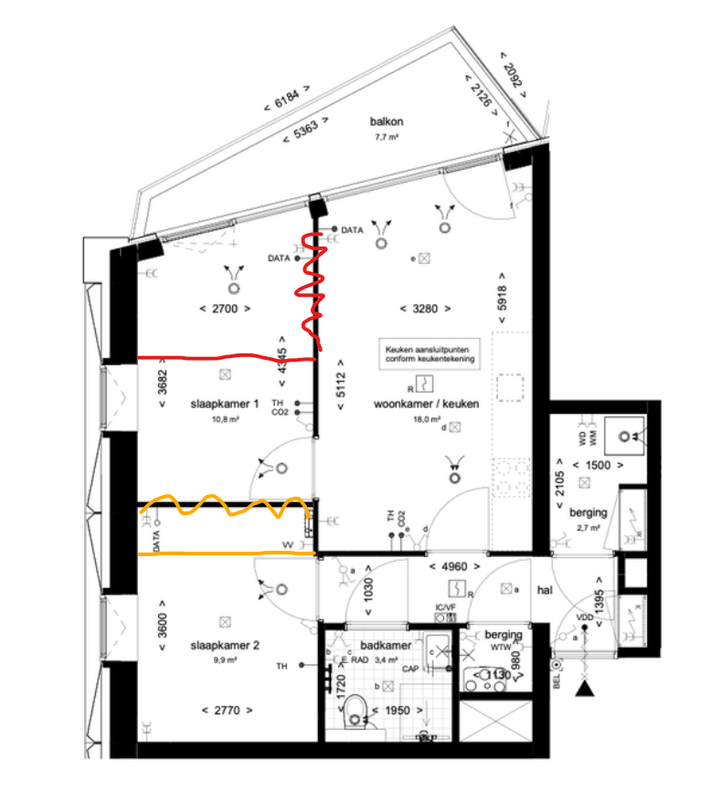

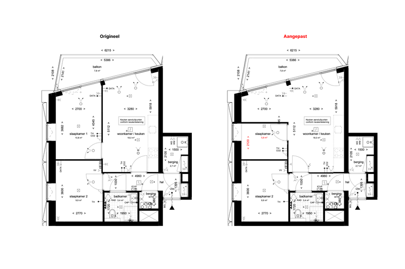

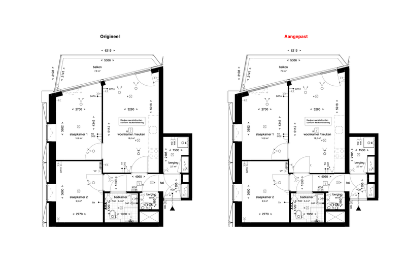

Ik mag binnenkort mijn nieuwbouwwoning gaan tekenen, en ze vragen nu al of ik een muur wil laten weglaten. Dit betekent dat ik moet beslissen of ik een appartement met één slaapkamer of met twee slaapkamers wil.
Ik ben momenteel 30 jaar en het appartement is over drie jaar klaar. Ik dacht dat het fijn zou zijn om de muur weg te laten zodat ik een grotere woonkamer heb.
Weet iemand hoe duur het is om later zo’n muur te plaatsen? Als ik de woning wil verkopen, is het dan verstandig om de muur te plaatsen?
Afbeeldingslocatie: https://tweakers.net/i/x5Q2W5_uD1SciGpbaqD0XEb4-Wg=/800x/filters:strip_icc():strip_exif()/f/image/3Vgo12ywOfuf4Jd7m7hwEL1x.jpg?f=fotoalbum_large
Afbeeldingslocatie: https://tweakers.net/i/gbL7QaOcxu32UaahICA0OUP7liM=/800x/filters:strip_exif()/f/image/ZEFLE8LNyfeOdooxlBnQQ1Wg.png?f=fotoalbum_large

2 slaapkamers elke dag. Ik heb er nu eentje met een enkele slaapkamer die groot is en een grote woonkamer maar ik heb geen werkkamer voor bijvoorbeeld het thuiswerken of wat dan ook. Dat mis ik heel erg nu en zou voor mij een reden gaan worden om te verhuizen de markt laat het niet toe maar ik wil het wel :P
  • coinman63
  • Laatst online: 21:07
Een muur plaatsen is relatief goedkoop. Denk aan pakweg 5000 euro met kozijn en stucwerk. Kies daarom wat nu voor jou het beste past. Een muur wel of niet aanwezig zal ook niet of nauwelijks invloed hebben op de mogelijke verkoopprijs.
  • cverkooyen
  • Laatst online: 22:41
Zie je voor jezelf een woonkamer indeling voor je met 2 slaapkamers? Ik zou vanwege de afmetingen van de woonkamer voor 1 slaapkamer gaan

coinman63 schreef op donderdag 25 juli 2024 @ 10:58:
Ik denk dat ik, gezien de vierkante meters, liever een grotere woonkamer zou hebben. Het enige is dat ik niet zeker weet hoe lang ik er zelf zal gaan wonen, omdat ik nu 30 ben en mijn gezinssituatie in de toekomst kan veranderen.
Ik vroeg me af hoe dit zou uitpakken op Funda. Aangezien mensen vaak filteren op “2 slaapkamers”, weet ik niet zeker of je op Funda mag adverteren met 2 slaapkamers terwijl de muur er nog niet staat.

maytje schreef op donderdag 25 juli 2024 @ 10:51:
De kosten voor zo'n muur is van verschillende factoren afhankelijk; o.a. materiaalkeuze, isolatie, moet er elektra in etc.
Wat betreft je 2e vraagt; een appartement met 2 slaapkamers zal over het algemeen beter verkopen dan een appartement met 1 slaapkamer (en dan een iets grotere woonkamer). Dus bij verkoop zou ik dit zeker overwegen.

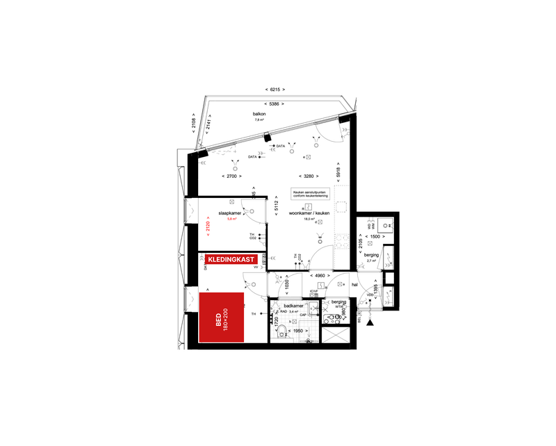

  • Vesper64
Ik zou voor 2 slaapkamers gaan. Echter, dat hoeven niet 2 grote slaapkamers te zijn. Dat boeit vaak niet voor de zoekopdracht. Bij onderstaande schets heb je 2 kamers en een grotere woonkamer. Rood zorgt voor 2 kamers, oranje is volledig optioneel als je iets wilt doen aan het formaat van de kamers.
1 kamer om te slapen, 1 kamer om in te wonen en 1 kamer voor werk/hobby/andere shit die je niet in de woonkamer wilt doen.

Check in ieder geval, als je de slaapkamer weglaat, wat dit doet met je vloerverwarming (zones/thermostaat) en je WTW ventilatie.
Indien deze ook vervallen, dan is het achteraf moeilijker om er nog een aparte ruimte voor te maken. Beter kun je dan gewoon de slaapkamer laten zitten en de muur er zelf uit slopen naderhand. Dan heb je in ieder geval alle voorzieningen juist zitten.
Zo'n muurtje is in een halve dag gesloopt.

Dit is een hele goede tip, dankjewel Draakje5! Hier heb ik namelijk helemaal niet aan gedacht, ik ga het gelijk even navragen.

Je hebt geen enkele bergruimte als je de woonkamer groot laat. Eén muur wordt ingenomen door de keuken, de rest door ramen. De "machineruimte" zit al vol met ventilatie/wtw, wasmachine en een enkele stofzuiger (van die 1,50 breed blijft niets over).
Een binnenmuur geeft 2x3+ meter om kasten tegenaan te zetten.

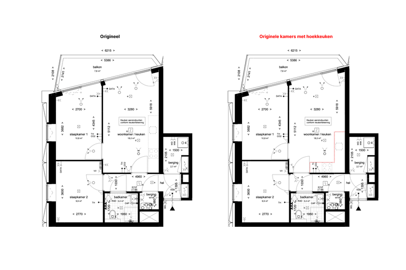

Al enig idee hoe je het gaat inrichten?
Ik zou ook zeker vragen wat ze met de aansluitingen voor, thermostaat, co2 sensor, data-aansluiting en de stopcontacten doen. die vallen allemaal in deze muur. En het zelfde geldt dus al voor die WTW/vloerverwarming wat @Draakje5 al opperde.
Wat ik persoonlijk in deze situatie zou doen, is een afsluitbare ruimte van je woonkamer keuken. Dan denk ik aan een opening van bijvoorbeeld 170cm in deze muur, die je eventueel met schuifdeuren af kan sluiten (die je na de bouw laat plaatsen).
Dan krijg je dit idee en kan je het wel opgeven als appartement met 2 slaapkamers als je het ooit wil verkopen. Dat heeft meer waarde. hier een voorbeeldje van een appartement https://www.funda.nl/deta...159/43670084/media/foto/7
aan de bouwer zou ik vragen of ze dan dus in plaats van het deurkozijn met deur, de muren kunnen metselen zoals onderstaand. bouwbedrijf heeft geen kosten voor de deur, en metselaar hoeft minder te metselen. En dan hopen dat het akkoord voor ze is, meestal zijn ze niet zo welwillend :).
Afbeeldingslocatie: https://tweakers.net/i/lDhJqeEZL2hXo1CCZ-pYxTsmBZ0=/full-fit-in/4000x4000/filters:no_upscale():fill(white):strip_exif()/f/image/wZhaPgZzzhFDAQ6mOJB4nDKm.png?f=user_large
dan kan je eventueel ook de keuken parralel doen waardoor die korter wordt en je in je woonkamer zelf wat ruimte creeer voor je zithoek.
Afbeeldingslocatie: https://tweakers.net/i/F1PsIiq_qByWzXxQ_h1wJ2jsoNk=/full-fit-in/4000x4000/filters:no_upscale():fill(white):strip_exif()/f/image/N4tnK7k0mTLrt6zM7kPn4067.png?f=user_large

Vesper64 schreef op donderdag 25 juli 2024 @ 11:18:

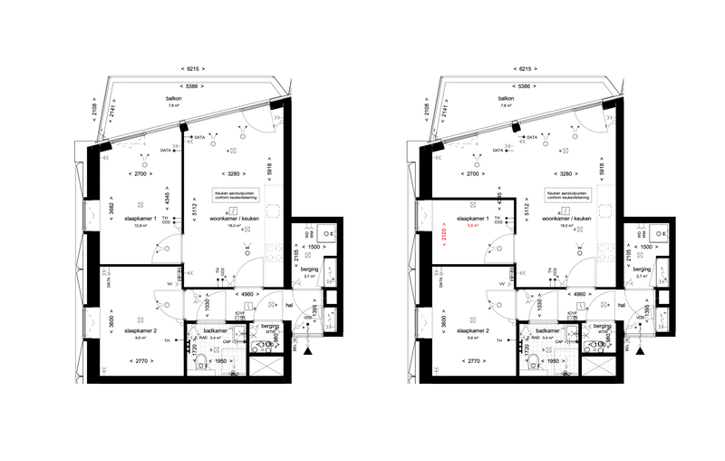

Ik heb zelf je tekening even proberen na te tekenen. Maar wellicht is het inderdaad wel een goed idee om het zo te doen :P
Met twee gelijke slaapkamers:
Afbeeldingslocatie: https://tweakers.net/i/HY9eBfsuShmWfx-q3KhPSS92O7Q=/800x/filters:strip_exif()/f/image/uli2qw8Mut3sZeHrqpD2WmKV.png?f=fotoalbum_large
Met 1 grote slaapkamer en 1 kleine slaapkamer
Afbeeldingslocatie: https://tweakers.net/i/6VHW2tWB891hl56nyTyy-Sx3SGU=/800x/filters:strip_exif()/f/image/sGxKSZGteWuKqceIJUM98XCK.png?f=fotoalbum_large

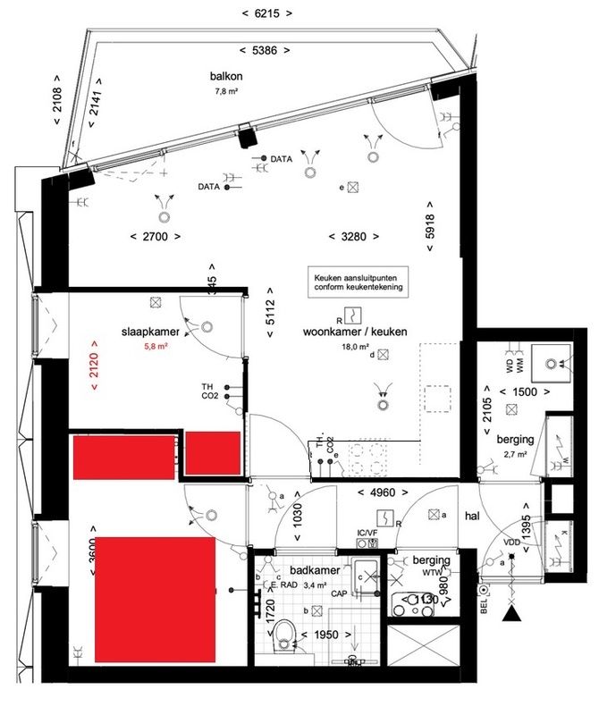

maytje schreef op donderdag 25 juli 2024 @ 11:58:
Ik heb zelf je tekening even proberen na te tekenen. Maar wellicht is het inderdaad wel een goed idee om het zo te doen. Beiden kamers worden dan ongeveer 7,97m².
Als het zo doet hou je geen ruimte voor een kledingkast over op je slaapkamer (hiermee doelde ik op het verkleinen van de originele slaapkamer. De andere optie met een kleinere 2e slaapkamer zou nog kunnen). Normaal gesproken is 2 slaapkamers beter dan een grotere woonkamer als je het wil verkopen, maar als ik de plattegrond zie zou ik toch voor 1 slaapkamer kiezen. Je hebt anders heel weinig ruimte voor je woonkamer. Je moet je bank in de keuken zetten en houdt geen ruimte over voor een eettafel. Dit soort apartementen zijn vooral interessant voor alleenstaande. Die kunnen vaak wel leven met 1 slaapkamer en voor jezelf zal het een fijnere indeling zijn.

Murkmans schreef op donderdag 25 juli 2024 @ 11:51:
Oh, dit is helemaal geniaal! Zo heb ik inderdaad nog altijd de optie om er een slaapkamer van te maken. :o
Ik zal dit gelijk even navragen of dit kan, want met jouw idee kan alles inderdaad gewoon blijven staan. Fijn dat je ook even een foto hebt toegevoegd; ik begrijp nu helemaal wat je bedoelt. _/-\o_

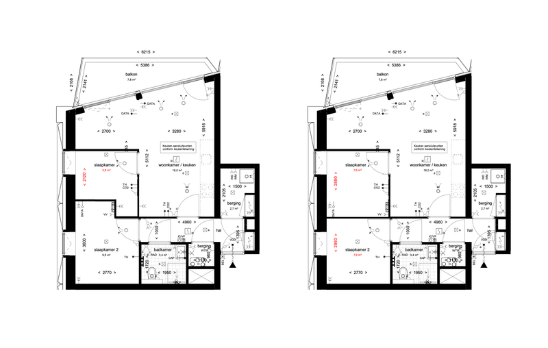

Bij die laatste,
De slaapkamerdeur van de kleine slaapkamer rechts uitlijnen tegen de muur, dan kan links van die deur nog een stukje keuken staan.
En een slaapkamerdeur in het midden van een slaapkamer bij de grotere slaapkamer optie is onhandig, doe hem altijd tegen een muur. Het kost je anders veel meer bruikbare ruimte. Achter de deur kan je geen bed kwijt, en een bureau ook niet.
Blijft een kast over, maar ook dat is irritant achter een deur.

FRANQ schreef op donderdag 25 juli 2024 @ 13:09:
Bij die laatste,
Hmm, als ik alle deuren tegen een muur zou zetten dan kom ik uit bij de volgende opties:

maytje schreef op donderdag 25 juli 2024 @ 13:35:
Hier zou ik kiezen voor de 2 vierkante kamers.
Die versprongen muur is leuk met inbouw kasten, maar dan is de kleine kamer eigenlijk alleen als kantoor te gebruiken.

Voor nu lijkt volgens mij dit plattegrond wel het beste? En eventueel de keuken anders te plaatsen zoals Murkmans voorstelde.
Afbeeldingslocatie: https://tweakers.net/i/B2CthXf93FyAFUBQNcTq8460Wv8=/800x/filters:strip_exif()/f/image/wVxoZ6gPcJrcmJxhmIFRvlsp.png?f=fotoalbum_large
Of eventueel de deur naar de woonkamer verplaatsen waardoor ik een hoekkeuken zou kunnen plaatsen?
Afbeeldingslocatie: https://tweakers.net/i/tO8qS5qYVcAvj-PCAYUpDc-UXjQ=/800x/filters:strip_exif()/f/image/588FdbFyovWrWkMrepMXBcsG.png?f=fotoalbum_large
Weet iemand hoe duur zoiets zou gaan kosten?

  • DUX
  • Laatst online: 19-10 23:06
DUX
blijft ook nu voor Oranje
maytje schreef op donderdag 25 juli 2024 @ 14:13:
Deze deur is echt heel onhandig als iemand staat te koken: je knalt iemand in de rug die met hete dingen bezig is en de deur komt misschien tegen hete pannen aan. De deur draaien zal niet helpen: niet per se dat je met twee personen er woont, maar denk ook aan bezoek dat door de deur komt als er iemand bij de kookplaat staat.
Traditioneel kom je een kamer binnen naar de ruimte toe, dus de deur zou hier de andere kant op open moeten zwaaien voor een prettigere beleving.

DUX schreef op donderdag 25 juli 2024 @ 15:51:
Dat realiseerde ik mij later ook haha, ik denk dat ik dan voor zoiets zou willen gaan:
Afbeeldingslocatie: https://tweakers.net/i/e2Yi7eD75QQl09iNK9ccaLyJcIA=/800x/filters:strip_exif()/f/image/3mFib63tdkzkoU9xz6orkFxZ.png?f=fotoalbum_large
Wellicht kunnen de slaapkamers blijven zoals ze zijn, en kan ik beter de deur naar de woonkamer verplaatsen zodat ik een hoekkeuken kan plaatsen? 8)7
Afbeeldingslocatie: https://tweakers.net/i/WGZGa3OIxwT5zT4K2ZdsIW6wYt0=/800x/filters:strip_exif()/f/image/uDWwDeo5hAxcHmMIvoHxp4cY.png?f=fotoalbum_large

  • Vesper64
Als we toch deuren aan het verplaatsen zijn.
Ik zou de deur naar de woonkamer verplaatsen naar waar nu de keuken is (in de hoek recht tegenover de berging wtw).
Ik zou tevens de deur van de kamer die toegankelijk is vanaf de woonkamer verplaatsen naar de zijde waar het grote raam is.
Zo creëer je veel ruimte voor een hoekkeuken terwijl je de lange wand beschikbaar houdt voor een tv meubel. Zonder dat dat in 1 lijn doorloopt.
Even geen paint bij de hand om een plaatje te maken ..
  • PatRamon
  • Registratie: November 2016
@maytje
Even een hele snelle suggestie (Buiten je aansluitingen om van je keuken)
Opvallende = deur verplaatsen naar woonkamer zodat je keuken meer in de hoek valt.
Waardoor je meer zit ruimte hebt in de woonkamer.
+Elke slaapkamer een nis voor kleding kast.
Afbeeldingslocatie: https://tweakers.net/i/ygTbHNPn3dss7vn8nioxp9q-i1k=/x800/filters:strip_icc():strip_exif()/f/image/s1lNtU9D5RiYKrzEKyNrvfgm.jpg?f=fotoalbum_large
Tevens mocht je het verkopen, verkoopt dit sneller dan een 2 kamer app, puur omdat je 3 kamers hebt nu.
  • ArnoutV
  • Laatst online: 19-10 08:43
Voor de deuren in slaapkamer zou ik gaan voor inbouw schuifdeuren, geeft (gevoelsmatig) een hoop extra ruimte.

PatRamon schreef op donderdag 25 juli 2024 @ 16:03:
@maytje
Dit ontwerp lijkt mij top! Sowieso een hoekkeuken in plaats van een rechte keuken lijkt mij inderdaad een veel beter idee. Een nis voor een kledingkast zou eventueel ook wel kunnen inderdaad.

  • Murkmans
  • Registratie: April 2018
maytje schreef op donderdag 25 juli 2024 @ 16:23:
Dit is overigens mijn uitzicht, vandaar dat ik twijfel of ik niet liever een wat grotere woonkamer zodat ik leuk uitzicht heb tijdens het eten:
De optie hoekkeuken lijkt sowieso ideaal als je de deuropening naar de gang mag verplaatsen.
Houdt er wel rekening mee dat de schuine hoek in je woonkamer dan nog maar 150/220cm diep, bij 277cm breed is. Een eettafel oid kan je daar dus niet kwijt. hooguit een kast + werkplek.
Verder denk ik ook dat het ontwerp van @PatRamon ook zeker kans maakt.
je ook een glazen tussenwand kunnen plaatsen, met wellicht een harmonicadeur, dan behoud je het uitzicht.

  • FRANQ
  • Registratie: Juli 2017
  • Laatst online: 21:39
Sissors schreef op donderdag 25 juli 2024 @ 13:56:
Valt toch wel mee hoe irritant het is? Ik heb juist heel veel slaapkamers op Funda gezien waarbij doordat de deur in de hoek zit, het eigenlijk onmogelijk is een kast kwijt te kunnen in de slaapkamer van redelijk formaat. Terwijl je met een deur die wat uit de hoek is, juist perfect in het gedeelte 'achter' de deur een kast over hele breedte kan plaatsen. Uiteraard moet je wel genoeg ruimte nog hebben voor je bed als de deur open gaat.
En dat bedoel ik dus hier: Bij de eerste optie is je enige voordeeld tov het origineel dat de kleine slaapkamer nog een kastje erbij kan, maar het gaat direct af van je opslagruimte in je hoofdslaapkamer. De twee vierkante betekend dat je nu een veel kleinere hoofdslaapkamer hebt, zodat als er een keer een vriend blijft slapen dat die het luxer heeft? En als je hem als kantoor inricht denk ik niet dat die extra ruimte zo nuttig is. Waarschijnlijk moet je dan in je tweede slaapkamer een grote kast neerzetten voor je kleding, in de ruimte die je gecreerd hebt door hem niet in je hoofd slaapkamer te hebben.
Een deur die opendraait tegen een muur kost het minste praktische ruimte.
Een deur stopt niet op 90 graden, maar draait door.
Daardoor is de ruimte achter de deur ook beperkt bruikbaar.
Als je een muur hebt van 3 meter breed, en je zet de deur in het midden, dan kan je aan 1 kant van de deur alleen een kast kwijt. En aan de andere kant kan je eventueel een bed kwijt.
Een bureau kan niet want dan zit je in de zwaai van de deur.
Schuif je de deur tegen de hoek aan, dan hou je 2 meter wand over. Daar kan een bed dwars staan, in plaats van in de lengte. Of een bureau.
En de kamer is ineens geschikt voor een tweepersoonsbed.
Ik zou de kamers in dit geval niet even groot maken, en de kamer in de woonkamer als kantoor gebruiken.
Door hier weer de deur in de hoek te zetten kan er eventueel wel een eenpersoons bed in.
@maytje de kleine kamer toegankelijk maken vanuit de grote slaapkamer kan je ook nog overwegen.
Dan kan je er kantoor/inloopkast van maken, en als er ooit een kleine komt is het ook in de eerste 3 jaar wel fijn als je die kan horen vanuit je eigen bed.
