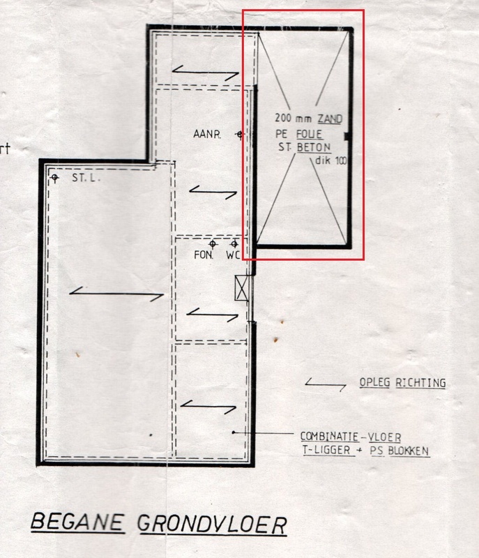

De bouwtekening geeft aan vloer in zand. Je kan ook zien in de foto bij mijn eerste post dat de vloer op het folie op het zand gestort is want de vloer is van onder niet vlak, oneffenheden die komen doordat destijds het zandbed niet mooi glad was kennelijk. In theorie kunnen er natuurlijk balken liggen waarover/tussen het beton gestort is. Hoe realistisch is dat?

Volgens mij wordt de neopreen strook gelegd zodat de vloer niet aan de muren vast ligt zodat ie kan krimpen en uitzetten ivm vloerverwarming? Niemand zit toch op een dalende vloer in zijn huis te wachten? Hoe is dit dan bedacht? Als er nog ergens een funderingsrand zit zodat ie niet kan dalen, dan is ie er dus expliciet wel op ontworpen want of ie nou 1 cm boven het zand hangt, of 50, dat doet er niet toe voor de constructie. Afbreken kan natuurlijk nog steeds, maar dan? Hoe voorkom ik dat de nieuwe vloer, die wél los zal liggen, gaat dalen? Hoe is dit in andere huizen opgelost, ik ben toch zeker niet de enige die een vloer in zand heeft in een omgeving waar de grond inklinkt.

Je hebt (waarschijnlijk) een strokenfundering, daarop zijn betonsteenklinkers gemetseld tot peil en daarop zijn je muren gemetseld. Binnen die betonstenen (die dus op je fundering zijn gemetseld), is bij jouw nog 20cm zand opgevuld. Daarop is je vloer gestort. Het beton ligt dus op zand, 20cm hoger dan bovenkant fundering, en tussen je betonklinkers. Zoals het er bij jouw uitziet, hangt je vloer op een paar puntjes aan de betonklinkers. Dat si zeker niet de bedoeling, die kan elk moment vallen als dat afbreekt. Je vloer ligt zeker niet op de fundering. De vloer zweeft er tussen, en zou direct op zand moeten liggen. Zoals het nu is, zou ik eerst een een inspectie laten doen voordat je verder gaat met breken. Goeie kans dat de hele vloer opeens zakt/instort, en als dat nog ergens te veel vast zit trek je zomaar een stuk muur mee. Veiligste is wellicht stukken uitzagen, maar zou écht eerst laten inspecteren door een constructeur. Een keer te hard slaan om te breken en je vloer valt, en trekt nog andere delen met zich mee.

Zoals barbarbar al aangeeft rust de vloer nu op de balken waar je muren op staan.
Met de nieuwe vloer zou je dat ook kunnen doen (en dan een dikkere vloer er van maken die wel op die overspanning berekend is), mits je balken dit gewicht kunnen dragen. (dit zou een constructeur voor je kunnen uitrekenen)

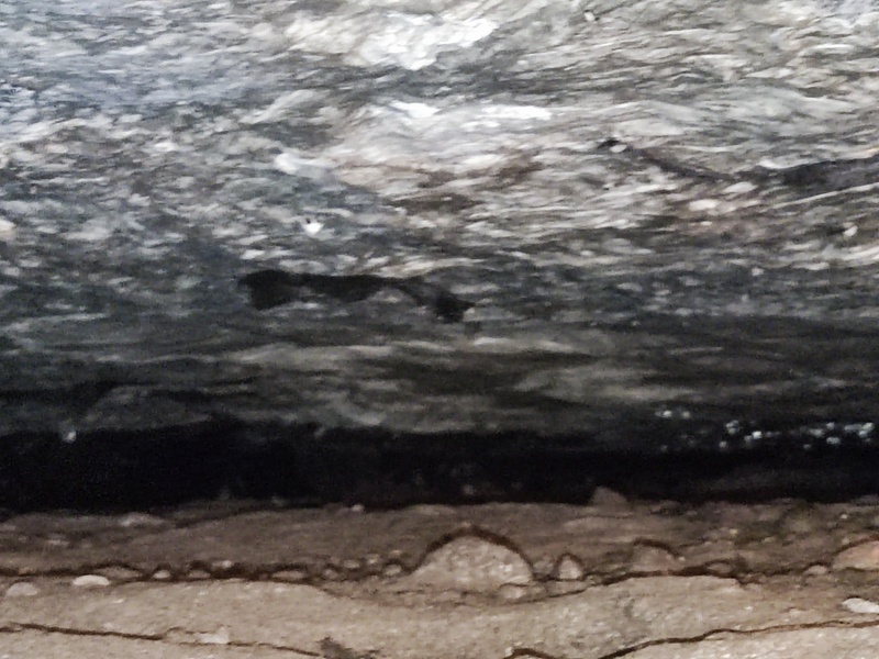

Het zand onder de garagevloer (en dus ook onder de rest van m'n huis) is door verandering van grondwaterstand zo'n 15 cm gezakt. Hieronder zie je de ruimte tussen de onderkant van m'n garagevloer.
Afbeeldingslocatie: https://tweakers.net/i/kd_mM-ImzZmGF1vKYxJEqOwyddY=/800x/filters:strip_icc():strip_exif()/f/image/RZxnJnU1ST5qiH3dgbSA06me.jpg?f=fotoalbum_large
Ondanks dat onder de gehele vloer (ongeveer 25m2) geen aansluiting met zand meer is, heeft er (voordat ik dit wist) nog een auto van 1200kg op gestaan, inclusief alles wat verder in de garage staat. Ik ben dus niet bang dat het een acuut gevaar is, maar deze situatie is wel ongewenst.

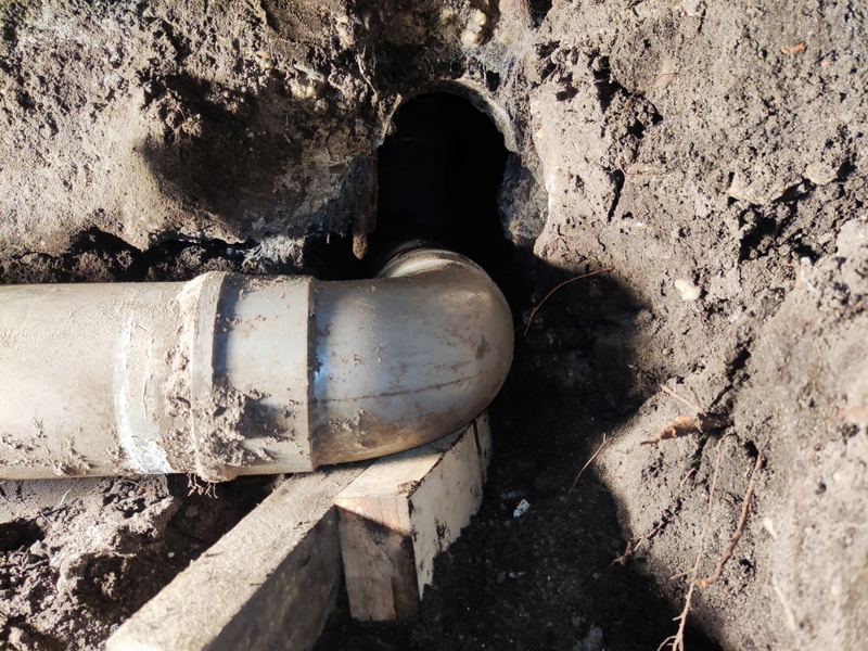

Ik heb er goed aan gedaan om de vloer open te maken. Rioolafvoer was op 4 plaatsen gebroken, zo'n 15cm gezakt (zie foto hieronder) en lag het afschot de verkeerde kant op. Veel water spoelde het zand in en was de rioolbuis gevuld met zand, sipsop, stenen en ander zooi. (gelukkig zat m'n wc afvoer een stuk verder op het riool)
