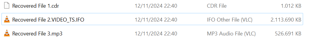

Ik heb een oude Philips recorder waar jaren geleden oude bandjes op overgespoeld zijn op de hdd. Nu kan ik over dit apparaat vrijwel niets vinden op Google. Zelfs geen manual. Heeft iemand ervaring met deze oude recorders?
Ik zat te denken om de hdd er uit te schroeven, een hdd naar usb case te kopen en de bestanden over te zetten naar mijn pc. Maar vraag mij af of dit gaat werken of dat de Philips een eigen bestandsformaat gebruikt of beveiligd is oid. Wat zou het handigste zijn om de bestanden er af te krijgen? Bvd
Beste antwoord (via saken op 14-11-2024 18:29)
  • The_Doman
  • Laatst online: 15:32
saken schreef op donderdag 14 november 2024 @ 14:23:
Volledige bestanden :) . Niet in fragmenten. Maar ik moest eerst alle beelden met ruis er tussenweg vissen. Geen idee waarom ie dat deed.
Mja die ISObuster doorzoekt/scant de hele schijf.
Dus dan komen waarschijnlijk ook delen/fragmenten van oude/verwijderde opnames mee terug denk ik zo.
De HDD overigens weer teruggeplaatst en die doet het ook gewoon weer op de DVD RECORDER , top dus :-D
Ja top, mooi succes zeker.
Mooie efficiënte manier om de video's over te zetten zo. 8)

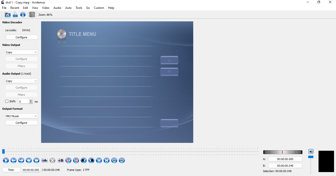

Edit: ik heb isobuster gedownload. VIDEO - EXTRACT VIDEO geselecteerd.
Echter nergens de optie om de dvd te finalizen, maar iig de bestanden er af. Ik hoop dat het nu wel lukt. En ik hoop ook dat Isobuster ze niet comprimeert met kwaliteitsverlies oid.

saken schreef op vrijdag 26 juli 2024 @ 23:56:
Heb de eerste geëxporteerd als vob. Nu probeer ik het nog eens maar dan als MPEG. Ik vind Mpeg wel wat handiger. Maarja wat is de standaard.....
Hier staat nog wat uitgelegd wat betreft het verschil tussen VOB en MPEG(2):
DVDVob2Mpg: a simple, free, straightforward and very fast VOB (or VRO) file to MPG converter.
Mocht je de video's toch gaan converteren naar andere formaten (H264), bewaar dan toch altijd de originele Mpeg2 (interlaced!) opnames.

In dvdvob2mpg heb ik convert input files to 1 single file geselecteerd. Kan ik dan die output mpeg als orignele MPEG2 beschouwen om te bewaren of is dat al een 'compressie' ?
  • The_Doman
saken schreef op zaterdag 27 juli 2024 @ 02:00:
In dvdvob2mpg heb ik convert input files to 1 single file geselecteerd. Kan ik dan die output mpeg als originele MPEG2 beschouwen om te bewaren of is dat al een 'compressie' ?
Ja, het is dan de originele video.
DVDVob2Mpg verandert/comprimeert de video niet, het haalt alleen de basis MPEG(2) stream eruit en voegt deze ook naadloos aan elkaar indien gewenst.
Langere video's op DVD worden altijd gesplitst in blokken van 1GB (zgn VOB sets), op DVD recorders kan dat ook wel eens kleiner zijn.
Het is dus altijd wel zaak om de juiste VOB file sets in de juiste volgorde samen te voegen.

  • saken
  • Laatst online: 15:02
hmmm, in die software kom ik niet veel verder. Ik kan niet verder spoelen of het bestand afspelen, enige wat ik zie is dit:
Afbeeldingslocatie: https://i.gyazo.com/d59a46b058c890df135538bff907eff5.png

saken schreef op zondag 28 juli 2024 @ 00:02:
Probeer dus eerst ook de laatste versie (Nightly Builds) van AVidemux.
Wat je ziet is het startmenu van de DVD, die heb je ook niet nodig als je de video exporteert/samenvoegd.
Waarschijnlijk wijkt het formaat af van de rest van de video?.
Let bij het samenvoegen van de VOB's dat je ook alleen de juiste VOB set(s) selecteert in plaats van alles zo maar samen te voegen.
Dat AVidemux tool kan dat trouwens ook met VOB sets merk ik, deze voegt dan de opeenvolgende segmenten zo te zien ook naadloos bij elkaar.
Ik weet niet of dat ook bij de DVD recorder opnames ook goed werkt?
Avidemux vraagt bij het openen van de eerste VOB of de rest van dezelfde VOB set ook moet worden ingeladen/samengevoegd:
Afbeeldingslocatie: https://tweakers.net/i/U9o_YLDzK3VKBHTF8yq1dyfLzVQ=/800x/filters:strip_exif()/f/image/gIYisYnREGNwVsMYiw36pK49.png?f=fotoalbum_large
Knippen op niet keyframes kan niet bij direct/lossless copy mode en je krijgt dan ook een waarschuwing:
Afbeeldingslocatie: https://tweakers.net/i/Bo5bQzrjtUf_tBQZda3xOtZwJas=/800x/filters:strip_exif()/f/image/PiMAeHgLZ13g8ryGRydqdw3C.png?f=fotoalbum_large

  • saken
Met isobuster een aantal bestanden uit de .dd image file gehaald.
Afbeeldingslocatie: https://i.gyazo.com/7bfe16289d7d98939df712f40aa90700.png
Ze zijn echter niet te openen.
  • The_Doman
saken schreef op dinsdag 12 november 2024 @ 22:41:
Ik vind dat maar vreemde bestanden als die van die DVD recorder harde schijf komen.
Is er misschien iets (erg) fout gegaan bij het imagen?
.CDR, .MP3 bestanden?
Video_TS verwacht je op een gebrande DVD, niet op de HDD van de recorder zelf.
Zijn dat niet je eigen oude/overschreven bestanden?
Wat geeft ISOBuster nu eigenlijk aan als je deze de schijf direct laat analyseren?
  • saken

Afbeeldingslocatie: https://i.gyazo.com/9b959388ddc14ef99e5671c120bb25ae.png
Was eerder klaar dan verwacht. Maar geeft enkel heel veel mapjes weer met allemaal dezelfde bestandjes met bestanden die een paar seconden sneeuw weergeven.

Ik heb de bestanden al gekopieerd naar DVD's. Maar die DVD's gaven me allemaal errors. Heb ze nog wel weten uit te pakken / repareren.
Nu dacht ik ik hang de HD aan de PC. Ik probeer nu wat met isobuster, maar hij leest ze niet zomaar. Hij is nu opzoek naar bestanden omdat hij het filesystem niet kan lezen.
  • The_Doman
saken schreef op dinsdag 12 november 2024 @ 23:06:
Ja natuurlijk, zoals besproken gebruiken de meeste DVD-HDD recorders hun eigen custom filesystem.
Je hebt dan de juiste tools nodig om de opnames er af te halen (als het kan).
ISOBuster zou nu de meeste gangbare recorder formaten moeten kunnen herkennen.
Maar heb je ISOBuster nu gebruikt met de HDD zelf of dat image?
Want die bestanden uit dat image (.CDR, .MP3, Video_TS) zijn niet van de recorder afkomstig lijkt mij.
