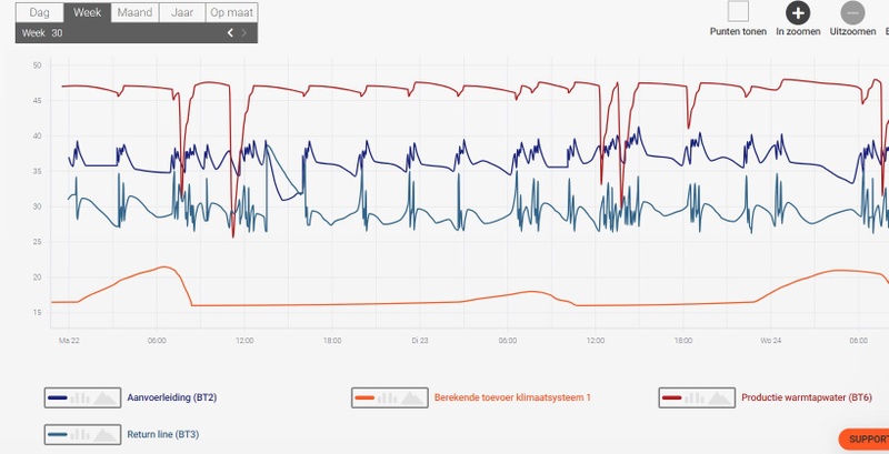

Mijn vraag
Warmtepomp NIBE VVM320 wordt momenteel alleen gebruikt voor warmwater productie. Toch blijft de temperatuur in de aanvoerleiding (BT2) en retourleiding (BT3) van het binnenklimaat hoog.
Afbeeldingslocatie: https://tweakers.net/i/osKnHSQCji0iOZHTvqqbjWpRxio=/800x/filters:strip_icc():strip_exif()/f/image/iWtOfa3L1wz1W2ooL9UMcCyY.jpg?f=fotoalbum_large
Afbeeldingslocatie: https://tweakers.net/i/WwioUZJTCZgDdJdIgIagfastTrE=/800x/filters:strip_icc():strip_exif()/f/image/wQkgau8ZQpOb4fd9kjNPtw5l.jpg?f=fotoalbum_large
Is dit normaal of kan er een probleem met de driewegklep zijn?

Je ziet de temperatuur van BT 2 en 3 even oplopen als de warmtepomp in sww bedrijf gaat. Dan loopt de 3 wegklep ook om, dit is een hele trage klep waardoor er altijd wat warm water in je verwarmingssysteem komt. Je ziet de temperatuur langzaam teruglopen tot de volgende sww cyclus, dan loopt de temperatuur weer even wat op. Het water bij BT 2 en 3 zal stilstaan als er geen warmtevraag is. Als het leidingdeel dan ook nog eens geisoleerd is dan zal de gemeten temperatuur slechts langzaam zakken.
Ik vind wel dat je de sww temperatuur flink hoog hebt en houd gedurende de dag. Dat kost echt onnodig veel energie, vooral straks in de winter. Hier is wel eea over geschreven in het algemene nibe l/w wp topic: NIBE L/W warmtepomp optimalisatie
