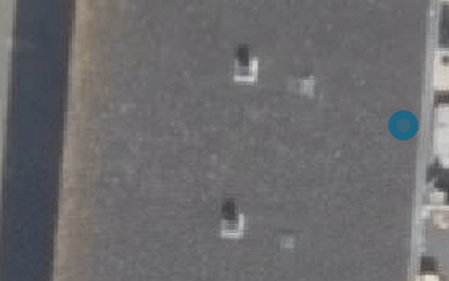

Lucht foto van mijn dak:

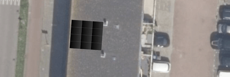

Kreeg de volgende plaatsingsfoto

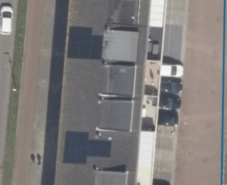

Dit hebben de buren gedaan:

Als je 6x2 in plaats van 3x4 legt heb je zeker geen last van schoorsteenschaduw.
Het is een lessenaardak, geen platdak?
Bij een dakkapel zet je ze tegen die tijd daar op terug richting zuid; je kunt alvast de boel op 2 mppts laten bedraden en monteren.
