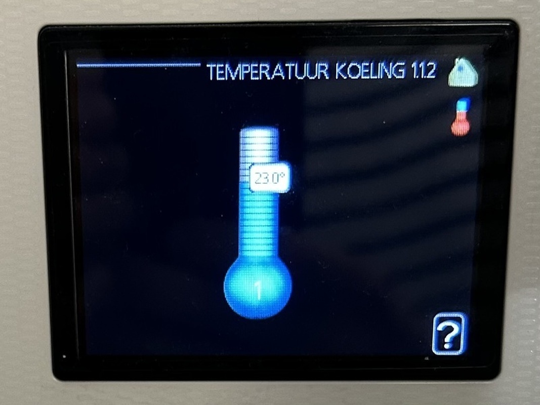

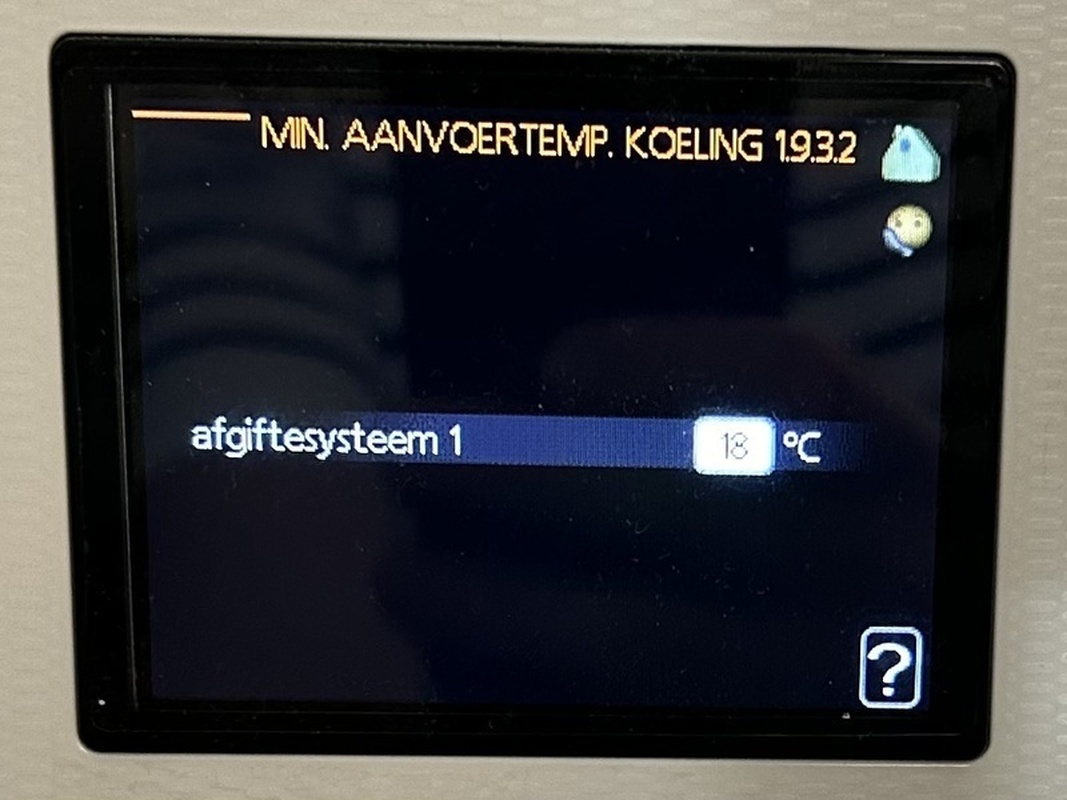

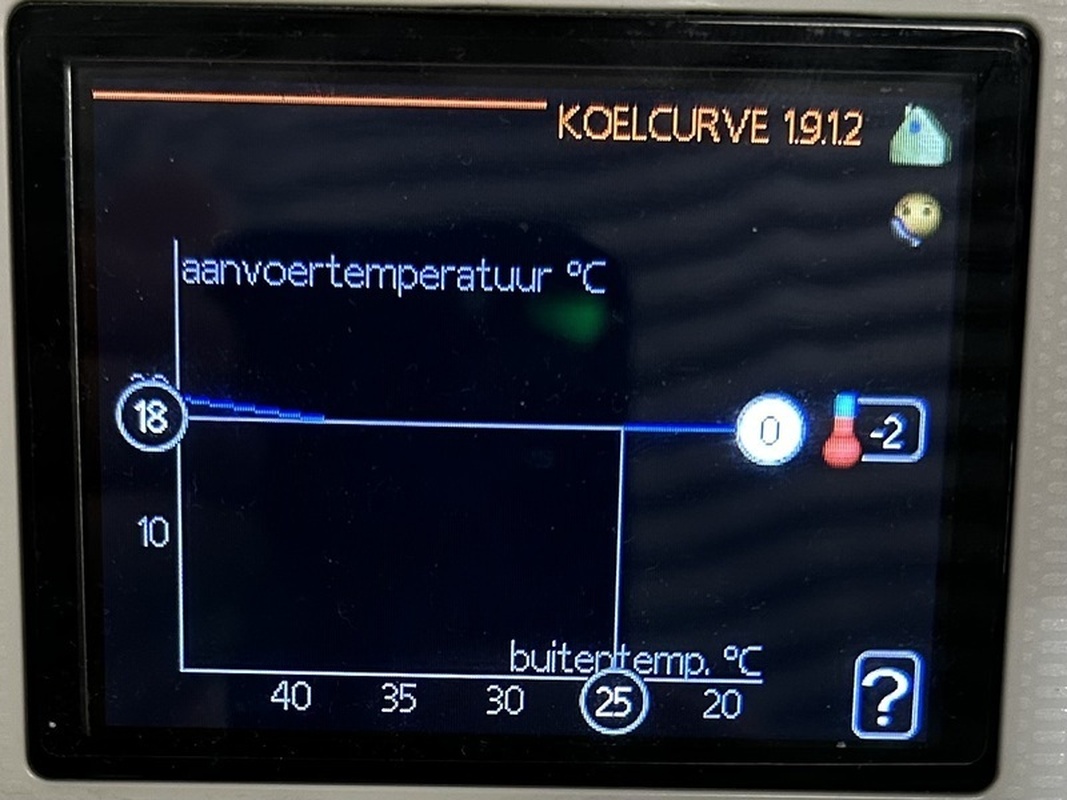

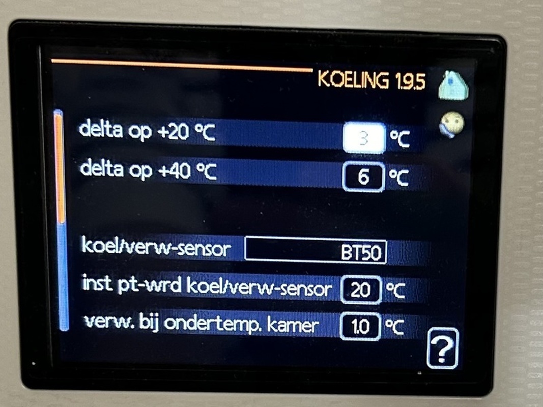

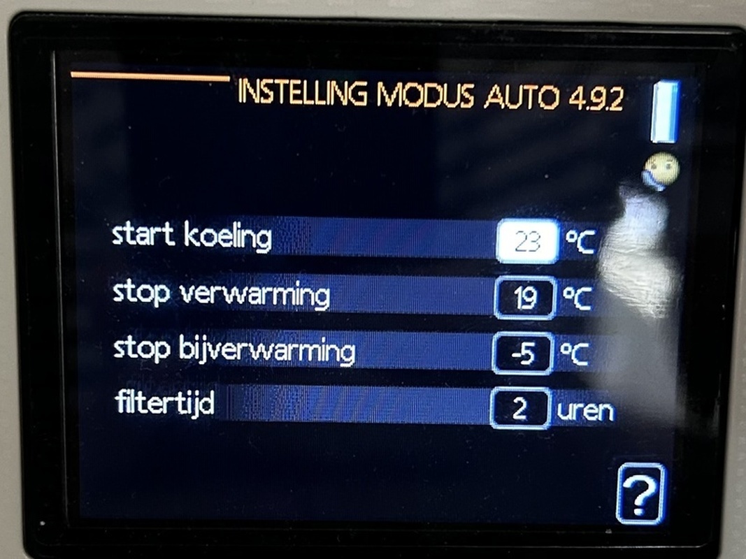

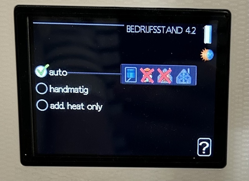

Wij hebben een NIBE setup met SMO40 en F2040 met BT50 sensor icm vloerverwarming.
De afgelopen twee uur ben ik aan het klooien geweest om deze in koelstand te krijgen. Tot nu toe hebben het systeem alleen gebruikt om te verwarmen, maar na een doorwaakte nacht omdat de kinderen het zo warm hadden, wil ik toch aan de koeling.
Als het buiten koud is wil ik de woonkamer verwarmen tot 19.0.
Als het warm is wil ik de woonkamer koelen tot 23 graden.
Bij het koelen moet de aanvoertemperatuur natuurlijk niet onder de 18 duiken ivm condensvorming
Hieronder een paar screenshots van mijn instelling. Zie ik iets over het hoofd?

We zetten daarom de koel-curve op 0,
daarmee zeggen we dat we kiezen voor een eigen ‘koel-curve’ .
Dit stel je vervolgens in in Menu 1.9.7.2. In het screenshot zie je dat deze in principe op 18 graden staat.

De logica werkt je nu tegen want onder de 23 gr buitentemp en binnentemp stopt hij met je huidige instellingen met koelen.
Daarom van automatisch halen en op koelen zetten. Daarna bt50 uitvinken.
Meestal heb je veel te veel capaciteit met koelen en gaat hij dus pendelen. Je kunt hem het beste in stille modus zetten of begrenzen op 25Hz. Het heeft ook weinig zin om tot 18 graden te gaan, de afgifte is dan gewoonweg te weinig. Je kunt vaak zonder condens een stuk lager (ik heb minimaal 10 graden). Je moet daarvoor even die melding wegklikken. Hij blijft dan ook elke run langer draaien. Even kijken wanneer de vloer of leidingen vochtig worden.
Houd er rekening mee dat je niet condenserend kunt koelen. Je moet dus 24/7 koelen, zodat de warmte niet in je huis komt en het huis afgezien van de ventilatie potdicht te houden om een vochtige klamme bende te voorkomen. Vergeet ook niet om de badkamer groep(en) dicht te draaien anders word die nooit meer droog…dus risico op uitglijden en schimmel.
Zodra je het allemaal goed aan de praat hebt kun je weer gaan experimenteren met de filtertijd. 24-48 uur bij 23 graden gemiddeld is gebruikelijk.

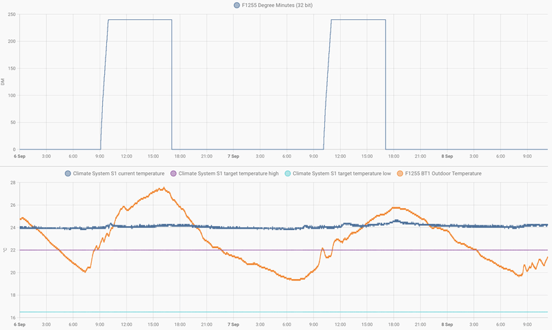

Hier het resultaat van mijn instellingen volgens HA, de degree minute counter gaat pas lopen als de buitentemperatuur boven de gewenste temp uitkomt (22 deg), terwijl ik wil dat hij koelt op binnentemp (die 24 deg is dus hij zou moeten starten).

Begin met het koelen op handmatig te zetten en de binnensensor (BT50) uitvinken, dan zijn de meeste van die instellingen niet meer relevant.
Je BT50 regelt alleen de verschuiving van de koelcurve als je binnentemp niet op het setpoint zit. Koelen doe je namelijk op de buitentemp, want zodra de binnentemp oploopt ben je al te laat.
Zodra je het koelen goed aan de praat hebt, kun je gaan verfijnen, tijden beperken en eventueel het schakelen tussen verwarmen en koelen automatiseren. Dan blijkt wel wat de verschillende settings betekenen ipv dat je mu aan alle knoppen gaat draaien.
17 graden is als minimumtemp veel te conservatief, dan stopt je warmtepomp te snel de run omdat de retour hier onder duikt. Het is nl de watertemperatuur en niet de temperatuur van de vloer. Met niet geïsoleerde leidingen natuurlijk wel oppassen.
De Dt is de verschil temp tussen aanvoer en retour waar hij naar toe werkt. Op de default laten staan. Als je het verhoogt duikt hij nog sneller onder de minimale temp. eventueel Dt verlagen voor een hogere retourtemperatuur zodat hij minder snel onder het minimum duikt, maar ook dat is nog niet van belang op dit moment.

@DIY , ok dus er zijn twee regelmodi: met en zonder ruimte thermometer. Waarom sturen op buitentemperatuur de voorkeur? Als mijn woning (nog) niet opgewarmd is hoef ik niet te koelen toch?
'17 graden is als minimumtemp' - dat las ik ook, ik heb hem nu op 14 graden gezet. Ondanks dat staat 'Calc supply temp' altijd op 20 graden, dus die wordt nog ergens anders door bepaald. Mijn vloer (en het toevoerwater) is ook nog nooit koeler dan 21 graden geweest, ook met 17-18 graden toevoer. Heeft dit met setting 1.9.2 te maken?

@Atomstar De reden had ik al uitgelegd:
DIY schreef op zondag 21 juli 2024 @ 20:18:
Houd er rekening mee dat je niet condenserend kunt koelen. Je moet dus 24/7 koelen, zodat de warmte niet in je huis komt. Het huis afgezien van de ventilatie ook potdicht houden om een vochtige klamme bende te voorkomen. Vergeet niet om de badkamer groep(en) dicht te draaien anders word die nooit meer droog…dus risico op uitglijden en schimmel.
Met je filtertijd op 0 gaat hij pas koelen als de buitentemp boven de ingestelde temp komt, maar stopt zodra het buiten weer koeler word in de avond. Je dak en muren zijn dan wel opgewarmd waardoor het binnen nog kan opwarmen, dus ik zou doorkoelen. Maar dat is jou keus.
Je externe instelling en/of koelcurve zullen de reden zijn dat hij niet lager dan 20 deg gaat.
De belangrijkste settings heb ik in mijn verschillende posts op het forum wel genoemd, maar heb geen totaal overzicht. In het begin van het centrale Nibe optimalisatie topic is de Nibe regel logica uitgewerkt. Even zoeken en lezen dus. NIBE L/W warmtepomp optimalisatie
