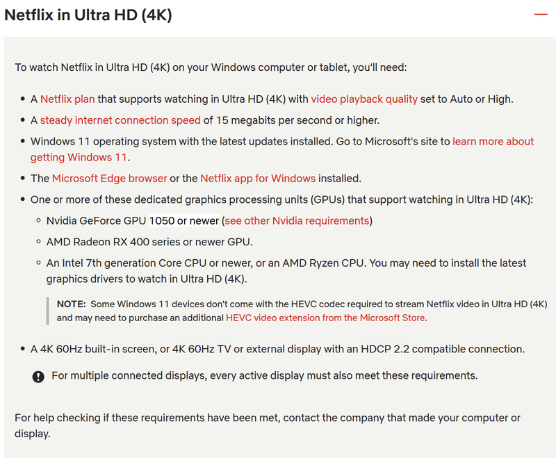

We zijn weer een aantal maanden verder. Ondertussen zijn bij mij in de app/site ook de '4K Ultra HD'-labels verdwenen bij de betreffende content. Met wat ik op het internet heb gevonden aan andere ervaringen lijkt het er sterk op dat het een bewuste keuze is om deze functionaliteit stiekem niet meer te ondersteunen.
Op de supportpagina onder de kopjes "Netflix in Ultra HD (4K)" en "Netflix in HDR" staat nu alleen nog maar Windows 11:
Afbeeldingslocatie: https://tweakers.net/i/eDaff3OOdD-aPd8hV_0QBpOwRkk=/800x/filters:strip_exif()/f/image/OUkBaDfEjHjaeLO8yxVFDYe6.png?f=fotoalbum_large
Dit sluit wel aan bij de berichten die ik heb gezien van mensen waarbij het netjes werkt vanaf een bepaalde versie van Edge op Windows 11.
Verder las ik nog verhalen van mensen die met de Dev-versie van Edge op Windows 10 de boel nog werkende hebben gekregen, bij mij heeft dit helaas niks opgeleverd.

Hmm, dus Windows 11 zou kunnen helpen?

DannyXP1600 schreef op dinsdag 1 april 2025 @ 19:20:
Het zou kunnen, heb het zelf overigens niet getest.

Gisteren een 2TB SSD in mijn systeem erbij gezet. Het werd tijd om wat meer ruimte te hebben, een paar games installeren en alles zat vol elke keer. Die nieuwe SSD geplaatst, BIOS op UEFI gezet, secure boot aan en Windows 11 installatie vanaf USB gedraaid. Dat mijn oorspronkelijke SSD op MBR in plaats van GPT stond was de enige reden dat secure boot niet aan kon en dus mijn systeem niet Windows 11 compatible was.
Sinds een paar weken heb ik een 9070 XT als videokaart in mijn systeem, dat hielp in Windows 10 in ieder geval niet om de boel weer 4k te krijgen in de Netflix app...
Windows 11 dus erop, chipset en videokaart drivers geïnstalleerd, Netflix app geïnstalleerd en hoppakee, Netflix weer in 4k!!!!
Dus blijkbaar is tegenwoordig inderdaad de vereiste dat je Windows 11 draait voor 4k Netflix!

Bij mij elke dag Netflix in 4k met 5.1 geluid in de Windows app sinds ik deze extensions in Edge gezet heb op 10 mei.
Het werkt alsnog alleen maar als je aan alle eisen voldoet om 4k te kijken via de app, maar wanneer op de een of andere manier Netflix toch geen 4k weergeeft.
Je hebt nog steeds Windows (misschien alleen Windows 11?) nodig met Edge, met HEVC geïnstalleerd via Windows store, met een videokaart en scherm die HDCP 2.2 heeft, met een scherm die daadwerkelijk op 4k resolutie draait.
Mijn Nvidia 3070 heeft het gedaan op 4k Netflix en mijn huidige AMD 9070 XT doet het nu dus ook weer.
