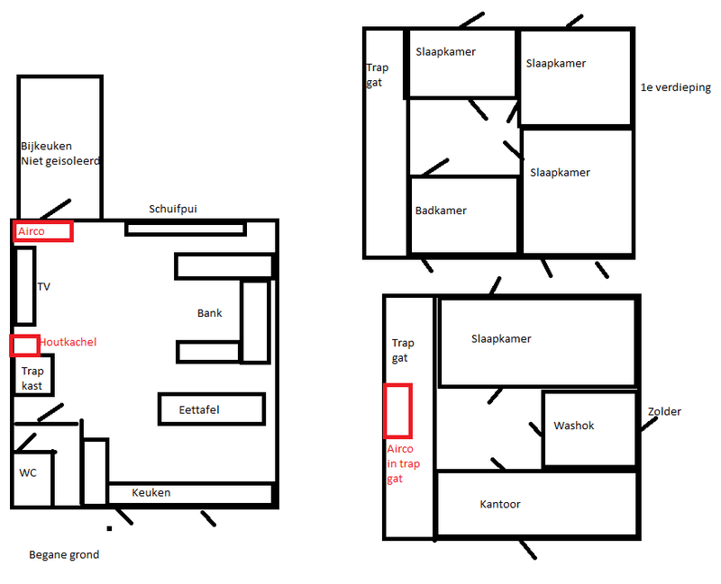

In een notendop hoe ons huis eruit ziet:
Voor de volledigheid, in de woonkamer staat 1x 70ltr en 1x 50 ltr aquarium en op 1 slaapkamer boven ook een 50ltr aquarium, geen idee of dat wat zegt.
Afbeeldingslocatie: https://tweakers.net/i/Dmq-1IQxUmzATAQF-Dxf8zITt24=/800x/filters:strip_exif()/f/image/S81mjyRqPRL2nHxKuuwO05Fm.png?f=fotoalbum_large
CV gebruiken we nooit. Woonkamer wordt met een airco verwarmd of met een houtkachel. Slaapkamers met de airco die in het trapgat van de zolder hangt of als het erg koud is, met elektrische kacheltjes.
De badkamer heeft sowieso een elektrisch kacheltje (blaas) en die gaat aan voor 30 minuten als er wordt gedouched of in de winter als de temperatuur onder de 18 graden komt aldaar.
Ramen van slaapkamers/kantoor/washok staan dag en nacht open, behalve als het heel koud wordt of heel warm, als de airco aan staat in het trapgat.
Raam van badkamer staat sowieso altijd op een goede kier.
Ventilatieroosters schuifpui staan ook open.
Er is mechanische ventilatie maar alleen voor de badkamer en het toilet, die staat gewoon aan.
Het huis is uit de jaren 70 en is (nog) niet extra geisoleerd. Er zit een simpele opdekdeur van woonkamer naar de buikeuken, die volledig van hout is, op 1 buitenmuur na richting de buren, en helemaal niks is geisoleerd.
Aan de achterkant van het huis, schuifpui-kant, zitten overal kunsttof kozijnen met ramen. De voorkant is nog allemaal hout, wel overal dubbelglas.

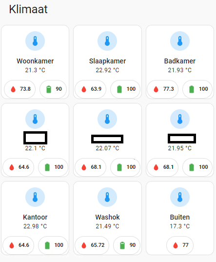

Nu heb ik al best lang Aqara temp/luchtvochtigheidmeters in bijna elke ruimte hangen en gekoppeld via Home Assistant en daar een dashboardje van geknutseld.Verbonden met Zigbee2MQTT en een Sonoff dongle.
Nu valt mij op dat de luchtvochtigheid echt flink hoog is, overal.

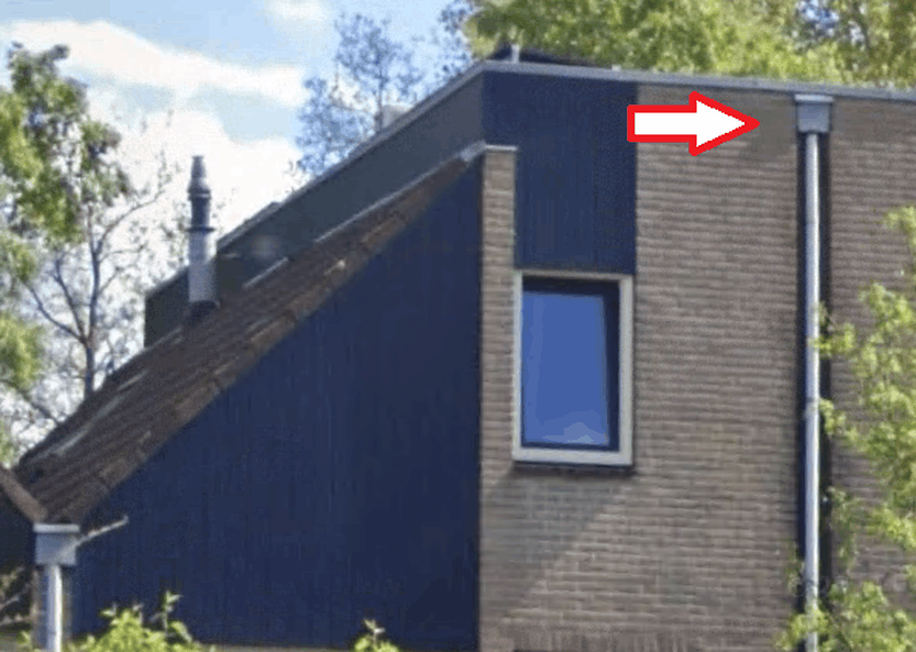

De regenpijp van de achterkant lekt wel vanuit dat opvangbakje zie ik en gaat dus over de buitenmuur naar beneden. Daar zal ik sowieso naar moeten kijken.
Afbeeldingslocatie: https://tweakers.net/i/8sEJwGRxTOLs0yHo_hO1bJ4IaSA=/full-fit-in/4000x4000/filters:no_upscale():fill(white):strip_exif()/f/image/3LtTPHLFSnYt6IEbBjZK6wOQ.png?f=user_large
De gevel is voor zover ik weet in z'n geheel niet geisoleerd.

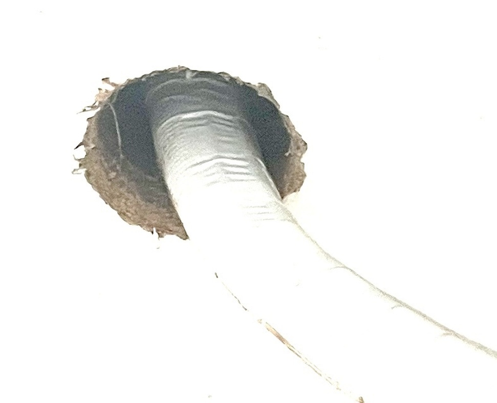

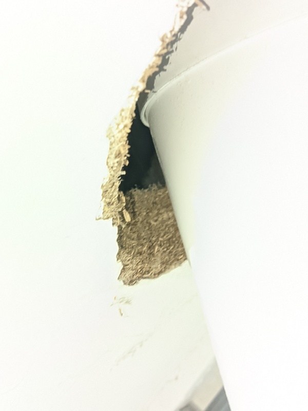

Er zit wel iets, zie afbeelding. Dit is de doorvoer van de airco op zolder.
Ik weet niet precies wat dit is maar ik denk niet het dakbeschot.
Ik heb een gedeelte plat dak en een gedeelte schuin dak op zolder. Isoleren is wel een must want in de winter wordt het op de kamers soms rond de 10-12 graden....

Ora et Labora schreef op dinsdag 16 juli 2024 @ 09:14:
Een tijdje terug zagen we schimmel op de muur van de woonkamer, Ook het plafond van de badkamer schimmelt regelmatig, zelfs met schimmelwerende latex.
Achter de bank, in de hoek van de schuifpui zagen we de schimmel.
Uiteraard is dit grondig gereinigd met HG-schimmelreiniger.
De airco in de woonkamer heeft ook een ontvochtigheidsstand maar dat helpt nauwelijks, ook niet na uren draaien, dat scheelt maar een paar procent. Dit is van vanmorgen:
Als ik voor langere tijd kijk voor de woonkamer, vanaf begin dit jaar:
Kijk ik in dezelfde periode naar een slaapkamer op de 1e verdieping, de meest links-bovenin:
Volgens mij zijn deze percentages veel te hoog.
Wat kan ik nu het beste doen? Google levert mij zoveel informatie op dat ik geen idee heb waar te beginnen.

Glas zou ik voorlopig dan nog links laten liggen, duurder en langere terugverdientijd. Vooral met de typische grote raampartijen doorzonwoningen.
Dak is wellicht iets van spaanplaat of iets dergelijks? Wij hadden ook dikke geperste houten platen als afwerking. Kun je er met een camera tussen om te kijken? Zo zag het bij ons er uit:

Wordt dan wel een grotere investering, want die afwerking moet er af. En dan maakt het wel uit of je het zelf kunt doen of het laat doen. Maar nog steeds verdient dat zoch dik terug gezien de meeste warmte verloren gaat via het dak. Maar als je die icm de gevel pakt, wat je nog voor het aankomende stookseizoen kunt redden, kom je al een heel eind. Je gehele huis zal een paar graden warmer worden, wat je vochtigheid ook weer ten goede komt. Ook zijn er minder lekken waardoor vocht van buiten naar binnen kan. Onze slaapkamer komt sinds de dakisolatie helaas niet meer onder de 18 graden, ik vond 16 wel lekker met het slapen. Maar dat helpt wel om een goede luchtvochtigheid in stand te houden.
