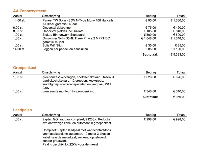

Afbeeldingslocatie: https://tweakers.net/i/Jrec8yX80wMEM2Mr8iZvaGwnEP0=/800x/filters:strip_icc():strip_exif()/f/image/MEZfyvEY9cETVCv2jSCLa6lV.jpg?f=fotoalbum_large
Hier zijn de laadpalen (zaptec go en groepenkast) goedkoper.

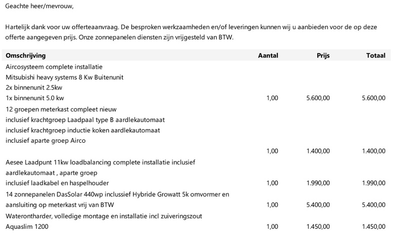

Afbeeldingslocatie: https://tweakers.net/i/1HwHtU4HNLU5RBlK2ppqvbMd7r8=/800x/filters:strip_icc():strip_exif()/f/image/FPMeDsjkKhWxC3aAtcK2xDPN.jpg?f=fotoalbum_large
Vindt de Easee Lite mooier dan de Zaptec Go, maar is wel duurder zo te zien.

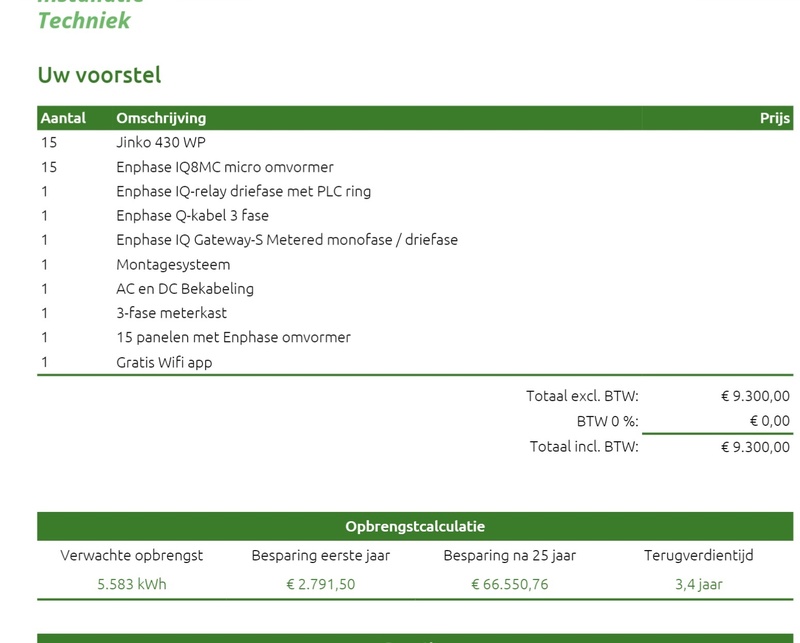

Afbeeldingslocatie: https://tweakers.net/i/QpdRfAUKyOUjNWUwast7A538QcY=/800x/filters:strip_icc():strip_exif()/f/image/oDGt0vQNxN9F88xhGvBDDjV9.jpg?f=fotoalbum_large
Waarom deze zoveel duurder is, weet ik niet. Deze heeft voor elke paneel micro-omvormer en de rest niet...??

Ik zou zelf niet teveel zonnepanelen nemen in deze tijden, tenzij jullie toch van plan zijn alles goed te managen en zoveel mogelijk zelf te consumeren.
Ik vind de tweede offerte het meeste waar voor zijn geld bieden.
Er zit loadbalancing op de laadpaal wat zeker een pre is. En de omvormer is hybride waar later nog een accu op aangesloten kan worden. Dat zijn zaken die omtrent energie management wel belangrijk zijn om te hebben.
De offerte met micro omvormers is inderdaad duur, die moet elders wel voordeliger kunnen.
Maar een serieel systeem met 2 groepen zou moeten volstaan. Ik zou denk ik wel oost/west doen, het lijkt nu op een deel zuid met de vraag of het huis niet teveel schaduw gaat geven.

Enphase zou ik sowieso nooit doen. Veel te duur.
€0,88 is gewoon zeer netjes. Daar hoef je het niet voor te laten.

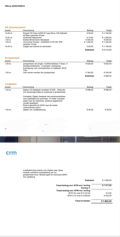

Offerte aangepast met jouw idee. Hybride omvormer van Huawei en voor zaptec een load balancer
Afbeeldingslocatie: https://tweakers.net/i/Zbc0PljKET-OC0luLwzjO-2ZrvI=/x800/filters:strip_icc():strip_exif()/f/image/85MkRGCGtEl5E8fgx73hlDpR.jpg?f=fotoalbum_large

Ik vind het een nette offerte met deze opzet! Wellicht dat er nog iets aan korting valt te onderhandelen gezien jij drie producten overweegt af te nemen.
