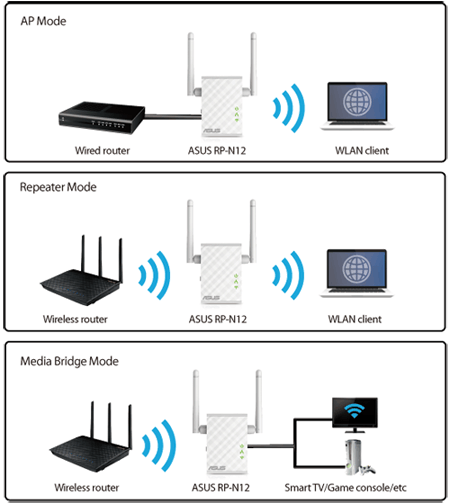

Al op de site van Asus gekeken?
Afbeeldingslocatie: https://tweakers.net/i/NcfMr15BeS7Sul7Izjzkw6Z7i2A=/full-fit-in/4000x4000/filters:no_upscale():fill(white):strip_exif()/f/image/D4hjeVDnnBSgnO8nNIJahsLA.png?f=user_large

Ik maak hieruit op dat als de accespoint in Media Bridge Mode staat er überhaupt geen mogelijkheid is voor andere clients om draadloos verbinding te maken met de accespoint. En dus hoef ik niet bang te zijn dat de performance van mijn WiFi als geheel beïnvloed wordt.
Eens?
