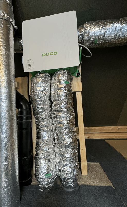

- De ventilator hangt bij mij aan het dakbeschot. Heeft het zin om daar nog trillingsdempers (of een plaat Polypress schuimrubber SG 120 tussen te zetten?
- Het dakbeschot is niet verticaal, maar iets van onder een hoek van 60 graden. Kan ik de Duco daar aan monteren? Volgens Duco wel maar weet niet zeker of ze mijn vraag goed begrepen hebben.

Helaas geen reacties ontvangen. Wel doorgegaan met het project en hierbij mijn ervaringen voor iemand anders. ;)
- in Duco's 10 niet te missen installatietips, wordt onder 8 gesproken over het toepassen van trillingsdempers. Helaas staat er niet welke of hoe. Ik heb geen dempers toegepast en ook geen last van contactgeluid
- het leek mij wel logisch om de box verticaal op te hangen, dus ik heb een kleine houten stellage gemaakt. Hierdoor lopen de ventilatiebuizen ook mooi verticaal.
- isolatieblokken aangebracht en met dop als mal ook rondjes voor de ruimte achter de dop gemaakt. Dat verminderd het geluid.
- via https://ventilationgateway.com/ een kabel gekocht (was er netjes binnen dag) en met de Duco netwerk tool aanpassingen gemaakt die @Paling1 beschreef.
Ventilator werk goed en is stil.

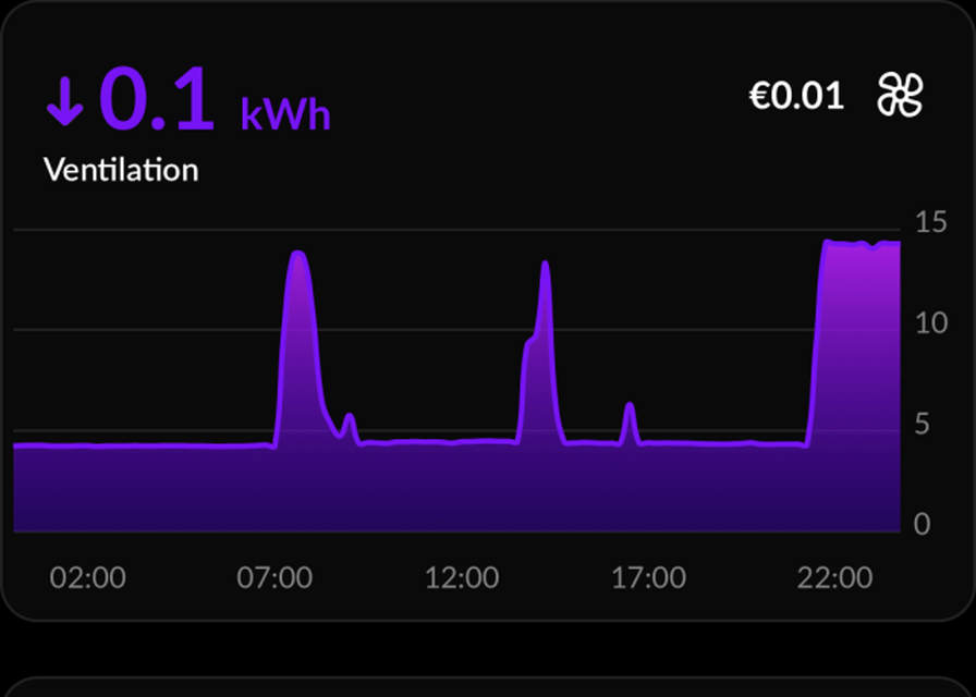

Ik meet het vermogen met een HomeWizzard energy socket om wat inzicht in de werking te krijgen. Je ziet bijvoorbeeld keurig wanneer we de douche gebruiken.

Ziet er goed uit trouwens, waarom de leidingen geïsoleerd?

De ‘isolatie’ zijn trillingsdempers. Die zaten op mijn Buva systeem en heb ik overgezet.
Ik heb 2 aansluitingen 1) de badkamer en 2) de rest van het huis (keuken en toiletten). De badkamer aansluiting is voorzien van een vocht sensor. Als iemand doucht gaat de ventilator hard en hoor je hem duidelijk in keuken. Vergelijkbaar met de hoogste afzuig stand.
