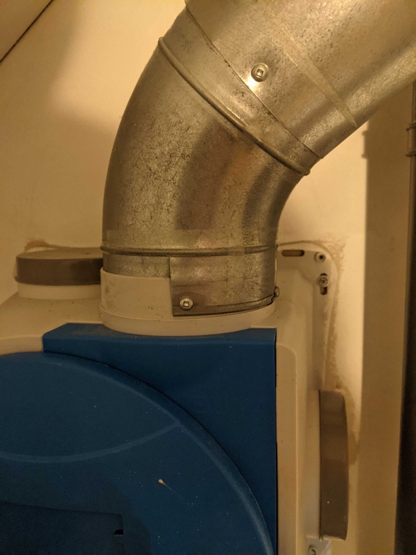

In mijn huis (2-onder-1-kap) is tijdens de bouw 9 jaar geleden een Buva Boxstream geïnstalleerd als MV.
Nu heb ik mij altijd al geërgerd aan het lawaai van dat apparaat en ik ben eigenlijk ook nooit tevreden geweest over de ventilatiecapaciteit.
Qua herrie heb ik er een aantal keren nieuwe lagers in gezet, maar dat hielp maar tijdelijk. Uiteindelijk heb ik er een krappe 2 jaar geleden een nieuwe motorunit in gezet.
Sinds die nieuwe unit is het geluid een stuk minder maar nog steeds goed hoorbaar. Ook lijkt de ventilatiecapaciteit wat beter, maar nog steeds niet helemaal naar wens.
Nu vind ik het toch tijd worden voor een betere oplossing en heb ik een DucoBox Silent op het oog. Maar ik blijf nog met een paar vragen zitten.
De huidige situatie:
Afbeeldingslocatie: https://tweakers.net/i/_8-Fq_IIQuMpLgysR_mbG90JzdU=/x800/filters:strip_icc():strip_exif()/f/image/A5KNwTYZXLZXcrT0sE7q5hWC.jpg?f=fotoalbum_large
De Buva hangt nu links van de PVC pijp van de riool ontluchting.
Tussen de afvoerbuis (ø125mm) van de MV en de PVC buis zit ongeveer 3cm ruimte.
De afvoer van de keuken, toilet en badkamer op de lagere verdiepingen komen allemaal samen in 1 kanaal dat met een flexibele geluidsdempende slang (ø150mm) aan de Buva is aangesloten.
Aan de zijkant van de Buva zit nog een ventiel voor afzuiging van de ruimte waar de MV hangt.
Bij de Buva zit de afvoerbuis ongeveer 19cm van de muur. Bij een DucoBox is dat iets meer dan 10cm.
Met andere woorden: Als ik een DucoBox wil ophangen dan moet die aan rechterkant van de riool ontluchting komen, anders loop ik klem tegen de PVC buis.
Tot zover niet echt een probleem. Afvoerbuis een stukje naar de muur toe draaien en inkorten lijkt me te doen.

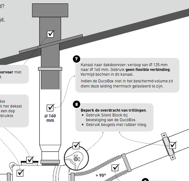

Nu zie ik echter in de installatietips van Duco dat ze aanraden om een ø160mm pijp te gebruiken naar de dakdoorvoer.
Afbeeldingslocatie: https://tweakers.net/i/Rn1dOB5vY1V2GF5_0wUsnH4Fqs4=/full-fit-in/4000x4000/filters:no_upscale():fill(white):strip_exif()/f/image/TYlGSHOSDZsKS1BoTS1witNE.png?f=user_large
Bij mij loopt er nu een ø125mm pijp (±1,5m lang) naar de dakdoorvoer die ø150mm is.
Mijn vraag: Heeft het zin om dit gedeelte ø150mm te maken? Zou dat veel verschil maken?
Ik moet de boel toch deels uit elkaar halen, dus dan zou ik dit gelijk kunnen aanpassen.
Kun je spiro bochten direct op de DucoBox aansluiten of moet daar een mof tussen?
Heeft het zin om een vochtsensor en een CO2 sensor in de Ducobox te hangen als alle ruimtes op hetzelfde kanaal aangesloten zijn? Of gaat de box dan al snel maximaal draaien?
Nog andere zaken waar ik op moet letten?

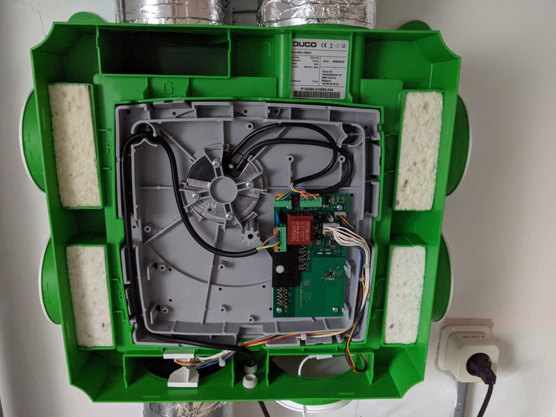

Gisteren mijn bestelling vlokkenschuim binnen gekregen:
Afbeeldingslocatie: https://tweakers.net/i/iME-ouYqlJ5DA-la_tOgtdrU0b0=/x800/filters:strip_icc():strip_exif()/f/image/jHyC20hkaiVTUF6PI5htb9g3.jpg?f=fotoalbum_large
In totaal 5 blokken van 13x15x4cm. Op maat laten snijden door de webwinkel. Voor minder dan €15,- inclusief verzending was ik klaar.
Hier heb ik er 4 van in de Duco geschoven:
Afbeeldingslocatie: https://tweakers.net/i/PcyKTMHr-UpSGQ9Z1V2-6m0SCNc=/800x/filters:strip_icc():strip_exif()/f/image/5TQuuxZBihvX3rzfrMev31Qu.jpg?f=fotoalbum_large
Past er perfect strak in. En het geluid is echt een heel stuk minder! Het 5e blok heb ik langs de USB kabel rechtsonder geschoven. Helaas krijg ik de USB-kabel niet door de rubber kabeldoorvoer, maar zo werkt het ook.
Aan de binnenkant van de witte doppen op de kanalen heb ik nog een stukje schuimrubber ø125mm geplakt. Dat lijkt in de originele kit ook zo te zitten. Anders zit er tussen de dop en het vlokkenschuim nog ongeveer 1,5cm lege ruimte.
Ook heb ik met een USB-kabeltje en de Duco Networktool wat instellingen veranderd.
Parameters voor CO2 en vocht iets lager gezet. En de standaard instellingen van de schakelaar iets aangepast.
Ducobox gaat nu in ieder geval aan als er gegedouched wordt, maar gaat naar mijn zin eigenlijk te laat aan en te vroeg uit. Ik ga nog maar eens een beetje experimenteren met de settings.

Schuimrubber dat ik heb besteld is:
Dun polyether SG25 aan de meter: 2cm dik (€10,- per meter) - Antraciet
Volgens de factuur.
Meer dan 2cm dik gaat overigens niet passen. Er zit namelijk net iets minder dan 2cm tussen de dop en het vlokkenschuim.
Bijzonder systeem overigen met die verzamelboxen.
Wel makkelijk als je later besluit om ruimtes toch apart af te zuigen.

Ok, en daar heb je dan zelf rondjes uitgeknipt/sneden?
Inderdaad op basis van vocht- en CO2-sensors, aan mekaar gekoppeld via Home Assistant. Tenminste, dat is de bedoeling, ik wacht nog op een tool om HA op een SSD te flashen :-)
Aftapen van de buisverbindingen: ik ging ervan uit dat dit niet nodig was doordat er rubbers inzitten. Maar zal sowieso geen kwaad kunnen denk ik.

marvel27 schreef op dinsdag 9 augustus 2022 @ 10:55:
Yep, dop erop gelegd en met de schaar erlangs...
Aftapen is niet nodig bij de bochten en reducers met rubber afdichtingen, maar wel waar je de buizen op de Duco aansluit. Daar zit geen rubber tussen.
Ook tussen de geluidsdempende slang en de reducer moet tape..

Flexibel stuk tussen dakdoorvoer en BUVA is wel slecht. Makkelijk voor de installateur, maar met een klein beetje moeite beter en mooier op te lossen.
Bij mij hadden ze dus ø125mm buis gebruikt ipv gewoon ø150mm zoals de dakdoorvoer.
Het zal voor de installateur ongetwijfeld een euro gescheeld hebben. En dat keer een stuk of 60 woningen hier in de buurt is toch dikke winst! ;)
Die bocht met ventiel ipv het ventiel direct op de BUVA is voornamelijk geluidsreductie denk ik. Maar omdat er in dat stuk van het afvoerkanaal (die paar cm) veel minder weerstand is, moet het ventiel bijna dicht staan om te voorkomen dat de unit alle lucht uit de zolder wegtrekt in plaats van de rest van het huis.
Eigenlijk zou het nog beter zijn om daar nog een kanaal van te maken.Ik heb er nog over zitten twijfelen, maar ben tot nu toe te lui geweest.

De ventilator hangt bij mij aan het dakbeschot. Heeft het zin om daar nog trillingsdempers tussen te zetten?
Graag jullie advies.
