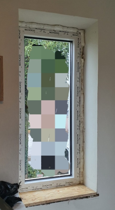

Een half jaar geleden hebben wij kunststof kozijnen laten plaatsen. Helaas bleek dat dit stomp gedaan werd in plaats van met een stelkozijn. Heb ik al eens eerder een topic over geopend.
Nu las ik toevallig mee in Kozijnen normaal gemonteerd? en daar werd gesproken over kozijnen met aanslag die stomp gemonteerd zijn. Wat niet de bedoeling is. Ik zat even de verschillen tussen met en zonder aanslag te bekijken en het verschil is het opstaande randje waaraan het stelkozijn wordt bevestigd?
Kan iemand zien aan de hand van onderstaande foto of dit kozijnen met of zonder aanslag zijn? Ik krijg namelijk zelf het idee dat het met aanslag is vanwege het opstaande randje wat je vooral ziet bij de kozijnen linksonder die tegen de kar staan. Maar ik kan het niet met zekerheid zeggen. Is het ook nog ergens anders aan te herkennen?
Het gaat om Schuco Living kozijnen. Als het kozijnen met aanslag zijn, dan zou er dus verkeerd gemonteerd zijn. Wat kan ik dan doen?
Afbeeldingslocatie: https://tweakers.net/i/CBbUtoPHs03oqkhX-ZmeGTiDoAE=/800x/filters:strip_icc():strip_exif()/f/image/n7psGnuBfCt98bl8uNTBgLOD.jpg?f=fotoalbum_large
  • D.deJong
  • Laatst online: 18-10 17:32
Deze kozijnen horen in een stelkozijn, dat zie je aan de sponning en het rubber.

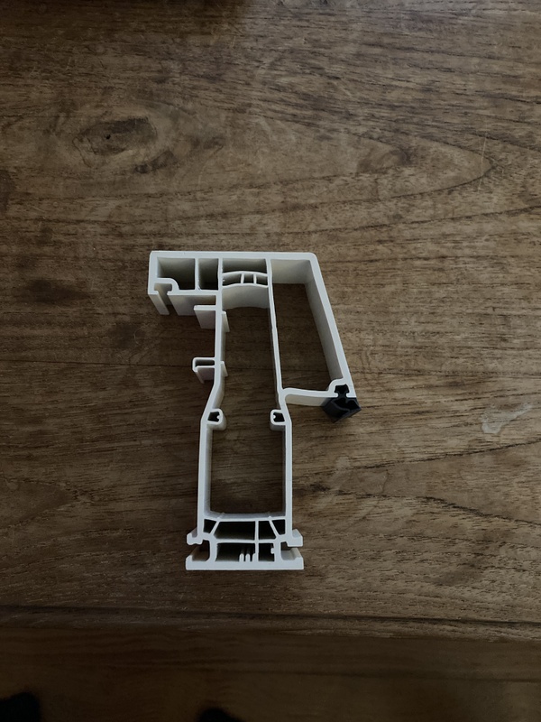

Afbeeldingslocatie: https://tweakers.net/i/TlWXoojb-RCfMnJxH9O2hBLwRLQ=/x800/filters:strip_icc():strip_exif()/f/image/IxaFRryK7AK4nBfhVgZoo5dK.jpg?f=fotoalbum_large
dit is een doorsnede van een kozijn wat met stelkozijn wordt geplaatst.
stelkozijn zit dan links, 18mm multiplex oid

No Hands schreef op maandag 1 juli 2024 @ 21:33:
Bedankt voor de afbeelding. Maar alles is al geplaatst en afgewerkt, dus kan er verder niet zoveel meer aan zien, behalve dan bovenstaande foto toen ze nog op de kar stonden.

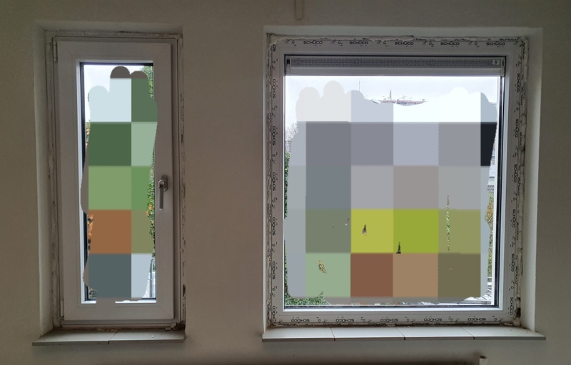

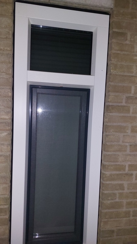

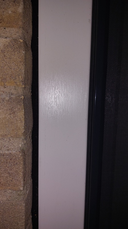

Heb je foto van hoe het bij jou buiten afgewerkt is?
  • Raem
  • Laatst online: 00:39

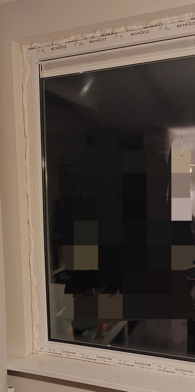

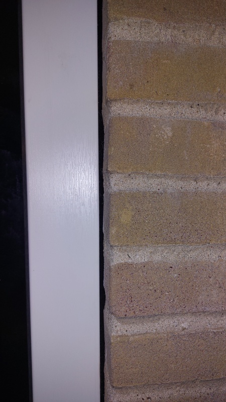

_JGC_ schreef op maandag 1 juli 2024 @ 23:42:
Afbeeldingslocatie: https://tweakers.net/i/VOtNb0DUeWDOiiwzl-DGdgL5Vf8=/x800/filters:strip_icc():strip_exif()/f/image/RtjWd6qsf2BFNnHtw4bdtdME.jpg?f=fotoalbum_large
Afbeeldingslocatie: https://tweakers.net/i/dDqwNJtJSm9HAtrktVs6OGx9eUE=/x800/filters:strip_icc():strip_exif()/f/image/hP2y5Z4ceE3Rss5aTTfuU76L.jpg?f=fotoalbum_large
Afbeeldingslocatie: https://tweakers.net/i/yzepH1CpmCSfPdMepTdkS2pflic=/x800/filters:strip_icc():strip_exif()/f/image/jBbxh8VThecpGtvSADsSQv2j.jpg?f=fotoalbum_large
Heb je hier iets aan?
  • Raem

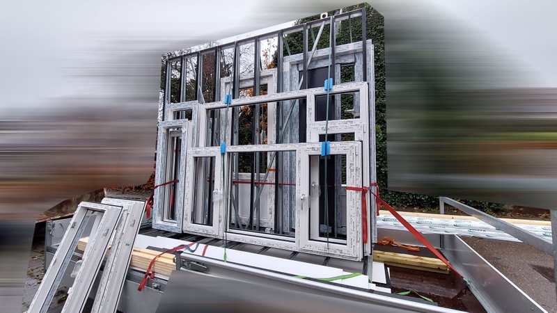

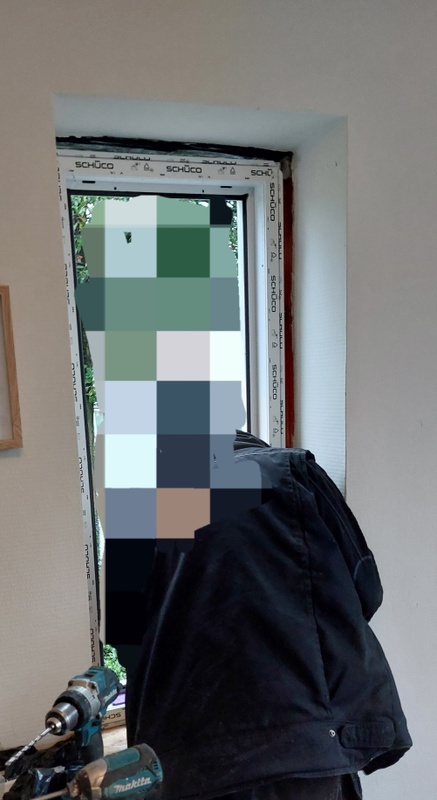

Afbeeldingslocatie: https://tweakers.net/i/AFgv5MbFQgZi8prqGiTXTrORUEE=/800x/filters:strip_icc():strip_exif()/f/image/CrDdu2shCd8QPT9zbjkOAVCS.jpg?f=fotoalbum_large
En dit is een foto van één van de kozijnen tijdens plaatsing, voordat de afwerking erop kwam.
[ Voor 19% gewijzigd door Raem op 02-07-2024 00:02 ]
  • _JGC_
  • Laatst online: 09:16
Kozijn is redelijk strak opgemeten waardoor de rubber flap tegen de stenen valt, maar als ik de bovenkant zo zie is dat gewoon met stelkozijn gemonteerd.
Je foto's binnen bevestigen dat wel, want als er geen stelkozijn had gezeten had er 3x zoveel pur tussen gezeten.

_JGC_ schreef op dinsdag 2 juli 2024 @ 00:08:
Hmm vreemd, want ik heb er nog naar gevraagd tijdens montage en ze zeiden geen stelkozijnen te gebruiken.

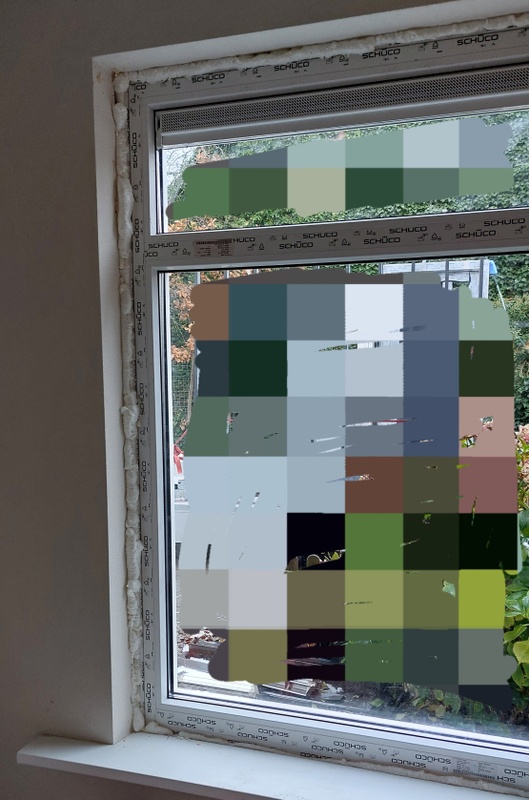

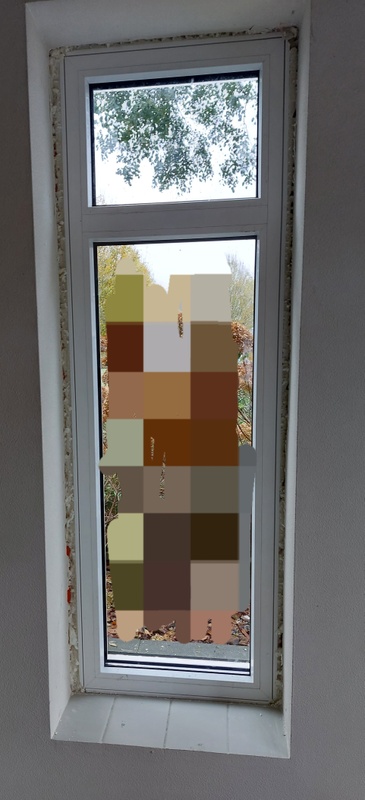

Dat zwarte aan de buitenzijde is compriband toch? Schuimband, geen rubbere flap.
Nog wat foto's van de binnenzijde tijdens montage. Hoeveelheid pur verschilt per kozijn. Laatste foto lijkt wel heel veel, maar daar moet het nog weggesneden worden.
Afbeeldingslocatie: https://tweakers.net/i/qiHKiTt7IZaRVuz0Vcsj0fk5Biw=/x800/filters:strip_icc():strip_exif()/f/image/wuppLzf57SVFZaXVY77rVnfu.jpg?f=fotoalbum_large
Afbeeldingslocatie: https://tweakers.net/i/0646fj8kol7okcxp15HAbl4gSJg=/x800/filters:strip_icc():strip_exif()/f/image/Zi2vAJIAcUGHr4ApBlRo0Z9J.jpg?f=fotoalbum_large
Afbeeldingslocatie: https://tweakers.net/i/4acYyI2LPMx8e1NMtQ8yDojt8gc=/x800/filters:strip_icc():strip_exif()/f/image/zTB7DqQwwvdXrsP1NivpKmIv.jpg?f=fotoalbum_large
En ik vond deze nog van tijdens het plaatsen.
Afbeeldingslocatie: https://tweakers.net/i/pMA3606xQeNOlhllrbl79cPqflI=/x800/filters:strip_icc():strip_exif()/f/image/e1lfwwVMtP73cOEP0eduunUF.jpg?f=fotoalbum_large
Afbeeldingslocatie: https://tweakers.net/i/RilrdEMxxtvTrSNrRiUfJXBSO4c=/x800/filters:strip_icc():strip_exif()/f/image/ezBDxzMX5KFk4HF2U08m4Lyu.jpg?f=fotoalbum_large
