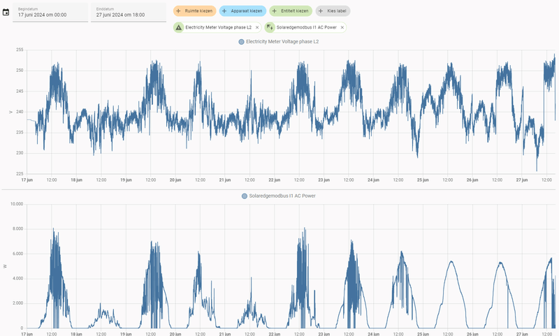

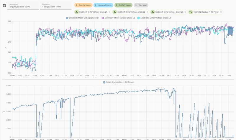

Dag allen,
Helaas staat mijn SolarEdge SE8K het afgelopen uur flink te schakelen. Dit is al langer een probleem in mijn regio (omgeving Tiel), maar nu zie ik toch wel iets bijzonders. Ik monitor de spanningen via de P1 poort en de omvormer in HomeAssistant, daar is rond 10:30 vanochtend een bijzondere stap te zien op de spanning gemeten in de slimme meter:
Afbeeldingslocatie: https://tweakers.net/i/riOHxvns4Rthy2sTk4-x-qkx_LE=/800x/filters:strip_exif()/f/image/rGe07VQrDwvsDLSQnU8yCjZ3.png?f=fotoalbum_large
Liander zegt op hun website geen storing te hebben, maar ik vind het toch vrij bijzonder dat er opeens meer dan 10V verschil zit in de spanning in de meterkast. Hebben jullie eerder van dit soort stappen gezien? Heeft iemand enige idee waar ik dit wel kan melden bij Liander?
En de volgende vraag, het heeft niet zo heel veel zin, maar zijn er load-balancing instellingen verstopt in de SE8K omvormer? Ik merk dat vooral L2 overdag eerder de 253V grens bereikt..
Hoor graag of iemand soortgelijke ervaringen heeft!

Is dit de eerste keer dat je deze sprong ziet of is dit ook op andere dagen gebeurd?

Slappyjoez schreef op donderdag 27 juni 2024 @ 16:08:
Afbeeldingslocatie: https://tweakers.net/i/CFkuFBcDzDk4Rm0AIDSduRcCk5M=/800x/filters:strip_exif()/f/image/OQVRbg0ytMSDlrkKHfuQ1kr1.png?f=fotoalbum_large
Ik zie de ergste stappen vooral de afgelopen 3 dagen, daarvoor ook weleens maar dan matched het wel aardig met zon die wegvalt door bewolking e.d.

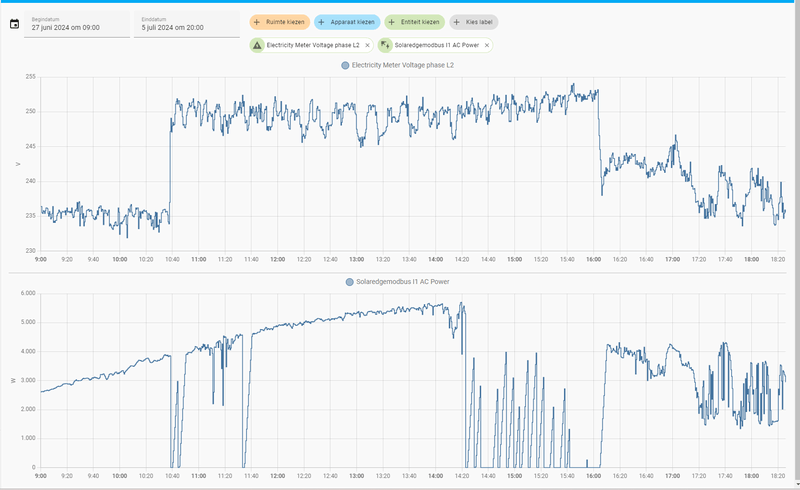

  • IceBlackz
  • Laatst online: 11-08 12:53
Dit is vooral de eerste keer dat ik echt langer dan een 10 minuten heb dat m'n zonnepanelen echt uit gaan, hiervoor was het wel eens een piekje, 5 minuten uit oid, maar nu is het een paar uur lang. Overigens is omstreeks 16:00 er weer een stap teruggezet en kunnen mijn panelen weer alle energie kwijt..
Afbeeldingslocatie: https://tweakers.net/i/zZTmvyRoet4ShXAcLmBfE9D4MZ4=/800x/filters:strip_exif()/f/image/T5hMbLndl8nfldkyOOUQskJx.png?f=fotoalbum_large
Edit: het grillige verloop de laatste 2 uur komt doordat er bewolking op is komen zetten
