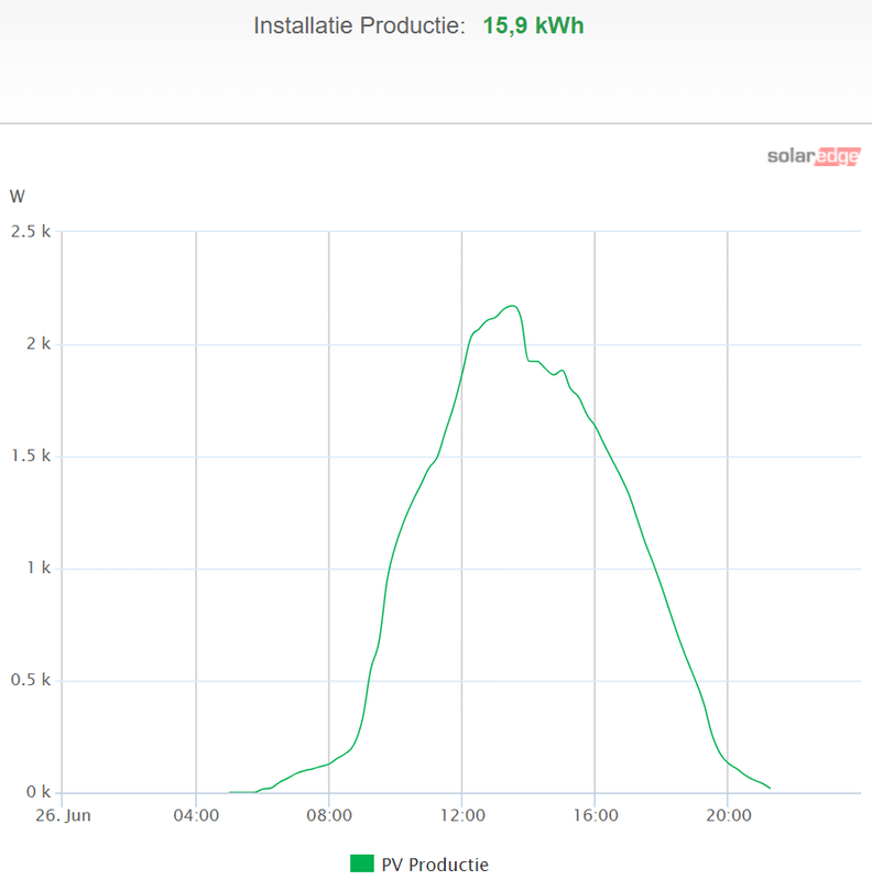

Productie gisteren (veel uitval)
Afbeeldingslocatie: https://tweakers.net/i/KdeoFFo2HJ6Tba3m7_i4kPosX5U=/800x/filters:strip_exif()/f/image/1sbEj4dci4oy8bgxJMGMRmZn.png?f=fotoalbum_large
Productie vandaag (géén uitval :*) )
Afbeeldingslocatie: https://tweakers.net/i/0nEKP8wXvMf6hKt_4qhx93IF5UE=/x800/filters:strip_exif()/f/image/kwKH3Q5aWvk78Z5BaITunoM6.png?f=fotoalbum_large
