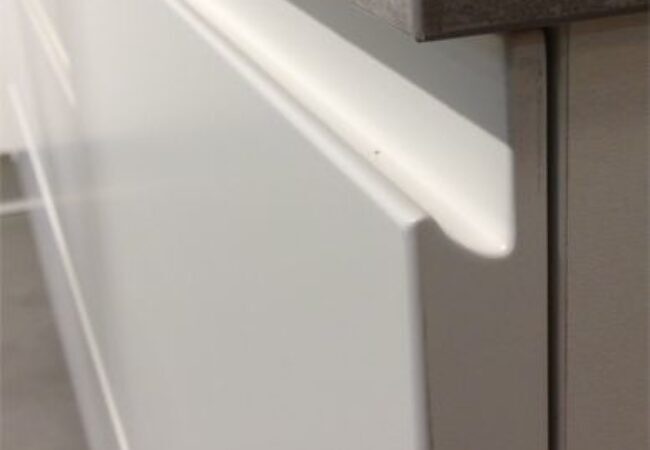

Heeft iemand trouwens een Siemens model met de 'Open Assist' functie?
Dus dat de klep automatisch open gaat aan einde van programma om uit te dampen.
Én dat hij automatisch open gaat zodra je een 'klopje' op het front geeft.
Zo ja:
Wij hebben fronten met ingefreesde grepen.
Wat nou als iemand per ongeluk toch HANDMATIG aan zo'n greep trekt?
Gaat het elektrische openings-mechnisme daar van stuk/gaat hij wel open?
(want lijkt me wel een fijne/chique optie en qua uitdampen ook mogelijk goed)
Voorbeeld:
Afbeeldingslocatie: https://tweakers.net/i/eXiFA--FJgPjpC-Dquz8sBaXB34=/fit-in/4920x3264/filters:max_bytes(3145728):no_upscale():strip_icc():strip_exif()/f/image/RWSrQbwWcSbpdFJvtSYv9ROm.jpg?f=user_large

@Allewijn Nee hoor, kan je gewoon open trekken.

@Ophidian dankjewel. Goed om te horen dat een model met elektrische open assist ook gewoon handmatig open getrokken kan worden zonder schade.
Dan wordt dat model wel interessant voor mij.

Model met open assist kan je ook open trekken inderdaad, ik doe niet anders.
