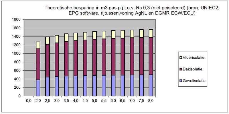

Voor je dak: Rc3,5 is niet geweldig maar ook niet slecht. De eerste grote winst behaal je in de eerste 2,5RC waarde. (Er is een verschil tussen Rd en Rc).
Afbeeldingslocatie: https://tweakers.net/i/yRgowmL3a7bgzv091EgHWkOAtl0=/full-fit-in/4920x3264/filters:max_bytes(3145728):no_upscale():strip_icc():fill(white):strip_exif()/f/image/PFxeIjHIZg3s7vtVVi1YeZtW.jpg?f=user_large
Afbeeldingslocatie: https://tweakers.net/i/Cemelq82lbr3l8MSW04ya6aeu7s=/800x/filters:strip_icc():strip_exif()/f/image/PcVqCZenevDvITgcLqx7SH3D.jpg?f=fotoalbum_large
http://www.hollands-ontwe...van-hoge-isolatiewaardes/
Als je geld over hebt zou ik het dak doen, anders zou ik eerst het gros van je geld inzetten op andere maatregelen.
Ik zou vooral focussen op een betere vloer, en een nieuwe verwarminginstallatie die volgens de laatste normen zijn uitgevoerd. Warmtepomp, lage temperatuur vloerverwarming met een verdelers etc. Mogelijk het installeren van een WTW installatie, zodat je warmte kunt hergebruiken in je huis ipv ontlucht naar buiten toe

Kleine kanttekening: Dat het in deze grafieken om een tussenwoning gaat van drie verdiepingen (3e verdieping = zolder). Bij een hoekwoning of vrijstaande woning liggen de verhoudingen wellicht weer wat anders. l

Afbeeldingslocatie: https://tweakers.net/i/Nyb5PFmXUlRk3vvbJCVmUoonNAM=/232x232/filters:strip_icc():strip_exif()/f/image/FDLKz7gBdeJ5jPsf8FB2PH5p.jpg?f=fotoalbum_tileAfbeeldingslocatie: https://tweakers.net/i/pKYItNN9sZFnnJpHLhy36M1J3tY=/232x232/filters:strip_icc():strip_exif()/f/image/PoPTSV1Jhj1sdWo37F8MnCao.jpg?f=fotoalbum_tileAfbeeldingslocatie: https://tweakers.net/i/NWnSzmVw4Sivu8t7oeb8Q1deUHc=/232x232/filters:strip_icc():strip_exif()/f/image/6bo4uXt6v7Wnx06trNFhuSn7.jpg?f=fotoalbum_tile
  • naftebakje
  • Laatst online: 15:04
Een open haard is enorm onzuinig (zal meer afkoelen dan opwarmen, je gezicht smelt vlakbij terwijl je rug bevriest). Een goeie kachel heeft een aparte luchttoevoer, en zal dus geen impact hebben op WTW.
Geen WTW, maar ventilatieroosters in de ramen, tsja, neem dan het goedkoopste wat geen enkel glas is.
