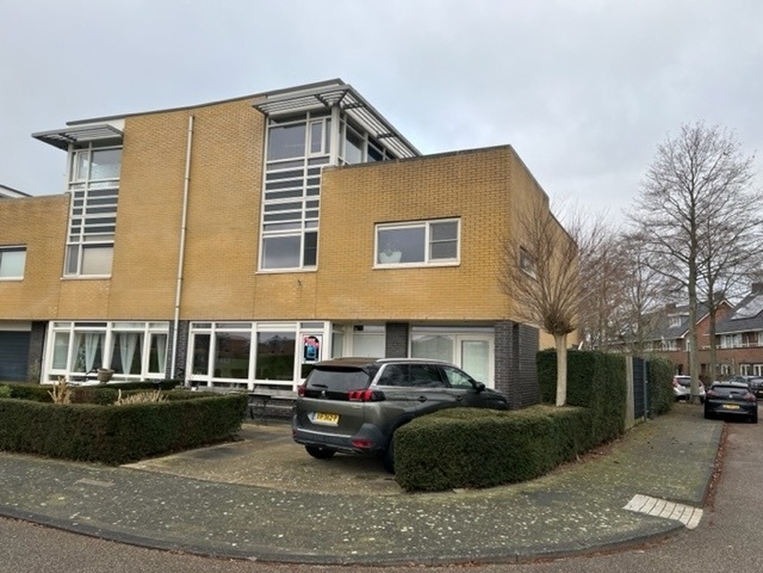

Dak is plat. Doordat er op de zolder kamer ongeveer 6 panelen kunnen en daarnaast een ander stuk dak zit, kan er schaduw ontstaan van de zolder kamer zeg maar.
Afbeeldingslocatie: https://tweakers.net/i/Dtdw5aTRK2F52FYMz1Tj9jr_T3g=/full-fit-in/4920x3264/filters:max_bytes(3145728):no_upscale():strip_icc():fill(white):strip_exif()/f/image/1niKpfNMKPu6CAbyYXrcwLjY.jpg?f=user_large
Zoals je wellicht op de foto ziet zal dat wellicht een “struikelblok” vormen om alles vol te gaan leggen.

Waar is Noord?
  • wizzlewaxx
  • Laatst online: 02-02-2025
Waar de auto op de stoep staat (rechts naast het huis).

oost / west leggen toch zeker op topdak. Lagere dak oost of zuid?
Maar alles vol en een omvormer(s) die kan terugregelen.
[ Voor 30% gewijzigd door Dapdodo op 17-06-2024 20:34 ]

Heb je afmetingen van topdak / lager dak?
Misschien bovenaanzicht met maten?
Want het hoge dak zit dus ten zuiden van laag dak -> veel schaduw.
