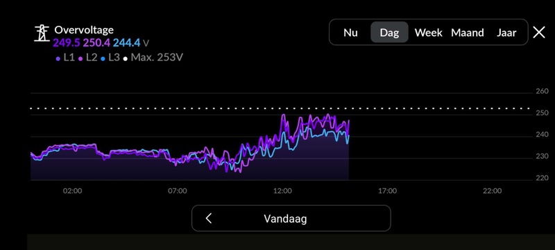

Bij mij thuis draait alles vredig (zonnepanelen, warmtepomp). Hoe hard de zon ook schijnt, de omvormer is nog nooit uitgeschakeld. Tot nu toe tenminste.
Toen Home Wizard een overvoltage grafiek heeft toegevoegd in de app viel me iets op.
De drie fases kruipen gedurende de dag omhoog richting de 253, maar tot nu toe er nooit overheen. Wel is de 2e fase steeds wel erg in de buurt, 251,8 enzo. De andere twee blijven lager.
Moet ik daar iets mee? Lijkt me beter als dat meer in balans is, maar dat is misschien echt een lekenopmerking.

Mogelijk dat de 3-fase omvormer zelf balanceert over de fases?

Voorlopig niet, maar je zit heel dicht tegen de 253V grens aan.
Als 1 fase structureel (iets) lager zit, kan je overwegen om je 1-fase zonnepanelen omvormer over te zetten op deze fase.
Of je kan een accu opslag systeem overwegen om de piek op te slaan in je accu en op een later moment terug te leveren.

1-fase omvormer? Ik heb een 3-fasen.. SolarEdge. Kun je daar nog iets mee instellen?

  • Septillion
  • Laatst online: 22:12
Septillion
Op zich is er volgens mij geen losse tolerantie voor de afwijking tussen de fases. Nu is 6V niet niks maar echt schokkend vind ik het niet.

Hou er ook rekening mee dat het nu relatief koud is voor de zonkracht die we hebben. dus je zonnepanelen presteren nu op hun best. (meestal in mei/juni). Vanaf komende maand zullen ze (en de rest in de wijk) weer minder opleveren, waardoor het voltage waarschijnlijk ook wat lager blijft

RBoss schreef op maandag 17 juni 2024 @ 16:44:
Je kunt het vermogen beperken zodat je de 253V minder snel aantikt. Dikkere kabels tussen je omvormer en meterkast kunnen ook helpen.

Maak je geen zorgen als je een keer eventjes op of boven de 253V zit.
De omvormer schakelt immers pas uit als de gemiddelde spanning gedurende (uit mijn hoofd 10) minuten boven de 253V zit.
Desalniettemin goed om het een beetje in de gaten te houden!

V-8 schreef op dinsdag 18 juni 2024 @ 12:06:
Het is wel zo dat @RBoss de spanning bij de meter registreert. De omvormer zit al eerder op de 253V vanwege de weerstand in de kabel tussen omvormer en groepenkast. Dat kan bij lange afstanden en dunne kabels best hard gaan.
Dat is in België zo. In Nederland geldt volgens mij dat uitgeschakeld moet worden bij 2 seconden op 253V.
Ik kwam wel dit voorstel uit 2022 van de netbeheerders tegen om te regels te versoepelen en het Belgische systeem met een 10-minutengemiddelde te hanteren, maar volgens mij is dat nog niet akkoord / ingevoerd.

Gizz schreef op dinsdag 18 juni 2024 @ 12:14:
Eens! Daar zit zeker iets verschil in, m.b.t de afstand tussen omvormer en MK.
Interessant, ik dacht altijd dat in NL ook 10 min geldt, maar kan daar zeker naast zitten.

Nee in Nederland is de norm dat bij een spanning hoger dan 253V voor meer dan 2 seconden de omvormer moet afschakelen.
Wel had de ACM een voorstel gelanceerd om het naar meer dan 10 minuten 264,5V max te verhogen maar dat is voorlopig in de ijskast gezet.

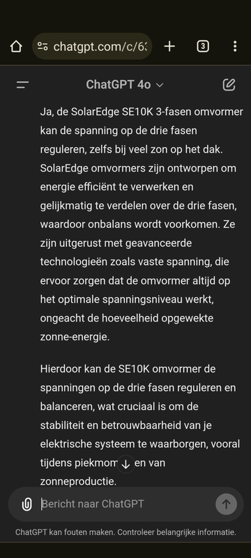

GarBaGe schreef op dinsdag 18 juni 2024 @ 10:07:
Ik heb het aan Chatgpt gevraagd en het antwoord was:
Afbeeldingslocatie: https://tweakers.net/i/yesPjHk_7QsqpbJx90IbbbRAKzk=/x800/filters:strip_exif()/f/image/ZP7BxXqRGb3XnMola8u9E5XX.png?f=fotoalbum_large
Goeie zaak...

RBoss schreef op vrijdag 12 juli 2024 @ 23:12:
Goeie zaak...
Helaas heeft een AI zoals ChatGPT absoluut niet de waarheid in pacht! Klakkeloos uitgaan van het eerste antwoord wat eruit komt is vragen om problemen, en op zijn minst zul je zelf echt gedegen onderzoek moeten gaan doen, en flink doorvragen, kaders stellen en meer input geven aan ChatGPT.
