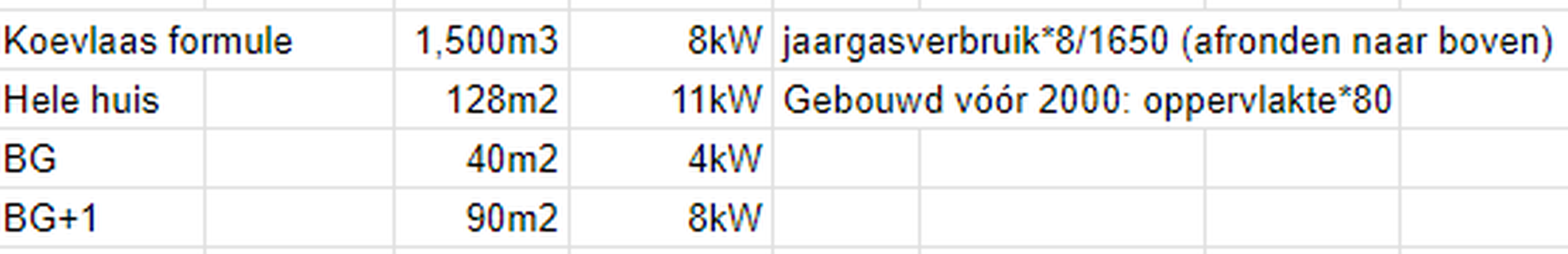

Berekening voor vermogen warmtepomp
Afbeeldingslocatie: https://tweakers.net/i/LoBfnG5gFodCBivpb4VK7ixaktE=/full-fit-in/4000x4000/filters:no_upscale():fill(white):strip_exif()/f/image/SRCM4VP4aPXcmE49gjfKq80c.png?f=user_large

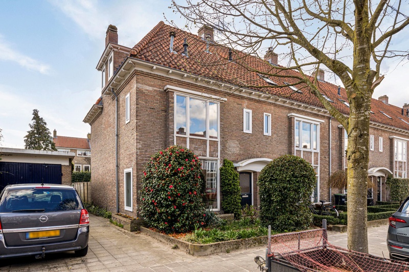

Google Maps 3D aanzicht, met rode lijnen scheiding van het huis aangegeven.
Rode pijl wijst naar platte uitbouwdak waarbovenop eventueel een warmtepomp zou kunnen. In de tuin zou ook kunnen, maar dat is qua afstand naar de berging (zie volgende foto, plattegrond 2e verdieping) wel een lange toevoer.

Ik kom op ongeveer 7,3 kW met de aangeleverde gegevens.
Beneden in de tuin is:
1. goedkoper (geen kraan nodig)
2. Makkelijker voor service n onderhoud.
3. Je zou eventueel direct binnen op de vloerverwarming kunnen aanhelen. Zodoende kortste weg.
4. Boven kun je altijd nog een Warmtepompboiler plaatsen.

Het lijkt alsof er een steeg naast je woning zit, zodat je daar misschien niet gelijk op de erfgrens zit?
Op de grond links naast het raam aan de voorkant, is dat geen optie?

Dat zou inderdaad wel kunnen, maar ik twijfel of ik m'n partner kan overhalen de heg/struik weg te halen die daar nu staat. Het betonnen plantenbakje mag ook niet weg van de welstandscommissie.
In de steeg zelf zal het qua afstand tot de erfgrens wel te kort worden. (en ik wil niet alle buren nu al tegen de schenen trappen met een sta-in-de-weg)
