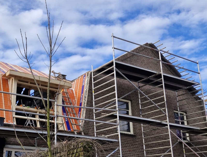

Wij hebben net onze mansardekap net laten renoveren door een dakdekker. Dit aangezien het huis uit 1930 komt en het originele dak er nog op zat. De vorige eigenaar had dit zelf (provisorisch) aangepakt. Teveel kieren en lekkages als gevolg.
De sporen zijn er afgehaald. Hierop zijn zelfdragende platen geplaatst incl nieuwe pannen. Het is even een investering, maar dan heb je ook wat.
Afbeeldingslocatie: https://tweakers.net/i/e9MqA8wZ_8l-TGmdc2Q6pI-R8g0=/800x/filters:strip_icc():strip_exif()/f/image/wkLG1TUUD2EqLFusHirGv4jj.jpg?f=fotoalbum_large
Afbeeldingslocatie: https://tweakers.net/i/UCPTd91vdkCyq2kDhzKXX71nouA=/800x/filters:strip_icc():strip_exif()/f/image/wtAOidWcMdvos3xgxd0dLR74.jpg?f=fotoalbum_large
