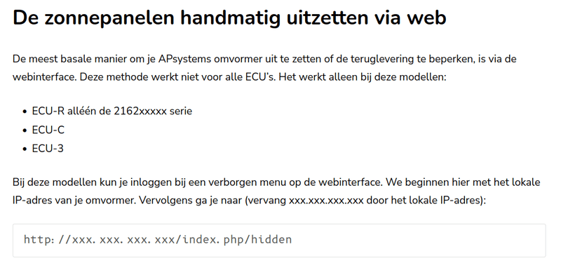

  • Dapdodo
  • Registratie: Mei 2019
  • Laatst online: 22-10 22:33
En als uitzetten kan?
https://doe-duurzaam.nl/a...ia-web-of-home-assistant/
Dan aanzetten ook?
Kan alleen als er daglicht is....

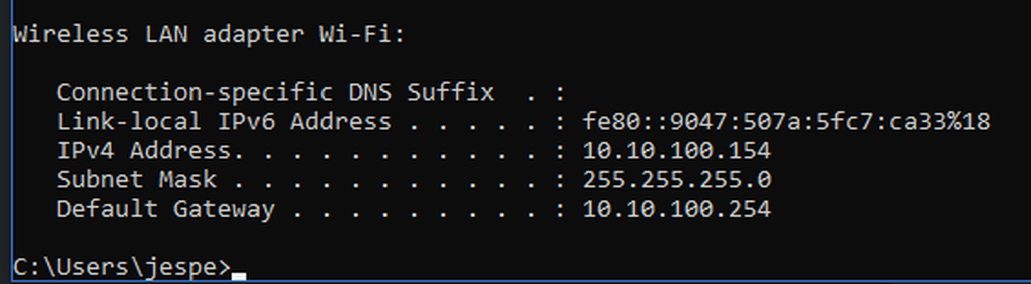

Afbeeldingslocatie: https://tweakers.net/i/s5iaCoEk7rStxnALMoXt5TE98FI=/full-fit-in/4000x4000/filters:no_upscale():fill(white):strip_exif()/f/image/UcXvFJhnrDSfHnw4AgUZEmW3.png?f=user_large
Dit is als ik met de hotspot van de ECU verbind het IP adres, maar daar kom ik niet verder mee
  • sjorsjuhmaniac
  • Laatst online: 22-10 22:23
zjesper1 schreef op donderdag 13 juni 2024 @ 18:58:
In dit geval zou je naar het 254 ip moeten connecten. Heb je de links hierboven bekeken? Als ik het goed begrijp moet je het 10.10.100.254/index.php/hidden gebruiken
  • zjesper1
  • Registratie: Juni 2024
  • Laatst online: 26-09 12:29
Ik probeer inderdaad naar 10.10.100.254/index.php/hidden
Te gaan maar krijg dan de melding dat de verbinding is geweigerd, en kom niet verder

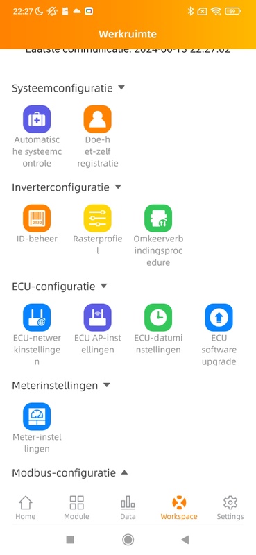

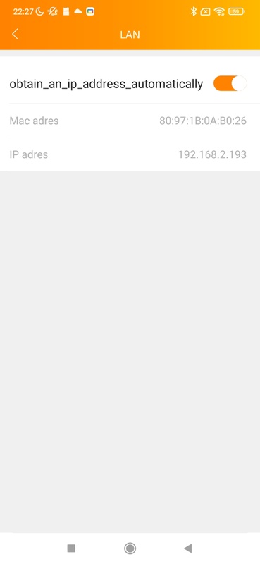

  • zjesper1
Afbeeldingslocatie: https://tweakers.net/i/8mauMfTXPri-lGWIAonONHs40Dw=/x800/filters:strip_icc():strip_exif()/f/image/U42ayh2bo3zchS8YAQfY1VQZ.jpg?f=fotoalbum_large
Afbeeldingslocatie: https://tweakers.net/i/GaBBM3tLtRp6ZxZ_CzQ2mrdeo0Y=/x800/filters:strip_icc():strip_exif()/f/image/sVDd4aydPbEkDkUoIfqUqBfS.jpg?f=fotoalbum_large
Afbeeldingslocatie: https://tweakers.net/i/5Edr5pDqsDxFO-iIOViKtYzeiSM=/x800/filters:strip_icc():strip_exif()/f/image/mFU3QRh6VB8SY7gGkwNPbHGo.jpg?f=fotoalbum_large
Dit zie ik in de app, maar ik lijk een hoop configuratie opties te missen.
De optie van "http://ip-adres/index.php/configuration/set_switch_all_on" lukt ook niet, ook niet met het IP adres van de ECU.
Ik heb ook een "eindgebruiker app" die werkt wel maar daar zie ik nu dus in dat ik niks opwek.
  • sjorsjuhmaniac
en dat 2.193 ip dat je daar ziet werkt ook niet?
Hoe ziet je ecu op je netwerk aangesloten? met een kabel of via wifi? ik leid van bovenstaande af dat het via de kabel is.
Simpel alle IP's op je netwerk in kaart brengen kan met een command voor op de commandline:
FOR /L %i IN (1,1,254) DO ping -n 1 192.168.2.%i | FIND /i "Reply">>c:\ips.txt
Als dit command klaar is staan in het text bestand c:\ips.txt alle ip addressen die in gebruik zijn.
Of met een simpel gratis programmatje:
https://angryip.org/
Dan kan je zien welke IP's allemaal in gebruik zijn en kan je ze een voor een proberen.
Bovenstaande is niet 100% gegarandeerd alle IP's te vinden omdat bv firewalls dit kunnen blokkeren. Maar het is iig een 'eenvoudig' startpunt.

  • zjesper1
Dat 2.193 IP adres is indd aan de kabel, maar daar kom ik niet bij. Via de wifi en auto IP vind ik het trouwens raar dat hij dan 192.168.131.228 krijgt, want dat is buiten mijn eigen 192.168.2.xxx subnet.
Via de wifi kan ik hem wel handmatig op 2.35 zetten, maar dan kom ik er ook niet bij.
Ik heb Advanced IP scanner gebruikt om alle apparaten te vinden, en dan zie ik hem staan, dan weer met 2.171 ook dat werkt helaas niet.
In mijn 1e screenshot lijk ik wel de omvormers te kunnen zien en ze te kunnen verwijderen/toevoegen. Ik heb vandaag weer gesprek met mijn rechtsbijstand. Ik ga hen eens vragen wat die er van vinden. Als zij geen bezwaar hebben dan wordt het een kamikaze actie, het werkt nu toch al niet. Dus dan ga ik het op die manier proberen.
Stel ik schaf zelf zo'n ECU aan, en gooi ze uit die oude, dan zou ik in principe in de "nieuwe" moeten kunnen toevoegen nietwaar? Dat zou eventueel nog kunnen als we er echt niet uit komen.

  • ASW1
Heb je een link naar waar je dat screenshot gemaakt hebt? Ik heb een 2162xxxx ecu-r en ben wel benieuwd naar de extra mogelijkheden.
  • sjorsjuhmaniac
Dapdodo schreef op woensdag 12 juni 2024 @ 22:27:
Dan aanzetten ook?
Hier.
