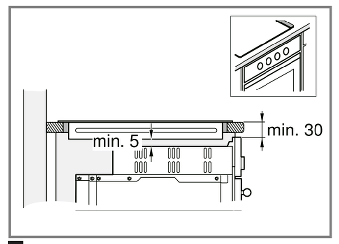

ViezeVis schreef op woensdag 12 juni 2024 @ 15:19:
Dat is de voorkant. Bovenkant topblad - bovenkant oven is zeker 3 cm.
Er moet dus vanaf de onderkant van je inductieplaat tot de bovenkant van de oven 50mm ruimte zijn als ik dat plaatje goed bekijk.
Ik denk dat enkel een dikker keukenblad je gaat helpen.
Maat gecorrigeerd. Zat iets te hoog. :P
[ Voor 9% gewijzigd door Frappuccino op 12-06-2024 16:22 ]

Frappuccino schreef op woensdag 12 juni 2024 @ 15:38:
5 mm.
Wel lullig, volgens dat plaatje had het met een blad van 3 cm dik dus gewoon gepast. En afgaande op de foto's lijkt dat dus ook wel te kloppen. Het gaat echt om 1 luizig centimetertje.

Verwijderd schreef op woensdag 12 juni 2024 @ 15:55:
5 mm.
Afgaand op deze inbouwmaat voorzie ik voor nu iig in het gebruik niet direct een probleen aangezien slechts een deel van de verhoging van de oven nu een belemmering is voor het helemaal netjes plaatsen. Ik ga het hier even bespreken, maar de kans is groot dat er een nieuw werkblad komt. Een werkblad die geen 1,8 maar zeker 3,2 hoog is :)

ViezeVis schreef op woensdag 12 juni 2024 @ 13:01:
- En wat zou ik eventueel kunnen doen om die rand bovenaan de oven wat mooier af te werken? Nu zie je er een soort metalen 'lat' zitten die het aanrechtblad moet ondersteunen. Ik zat zelf te denken aan een afwerkprofiel van kunststof in het wit.
Zoals uit de inbouwtekening van de plaat blijk, moet deze sleuf wel open blijven. Hier wordt de warmte van de electronica van de kookplaat afgevoerd. Dus je zal altijd iets zien. Meestal heeft een blad echter voldoende overhang dat je het alleen recht van voren ziet. Dus wellicht ook iets om rekening te houden met het bepalen van de afmeting van het nieuwe blad.
Bij mij zit ook onder het blad een sleuf over de hele breedte van iets van 8-10mm.
Overigens veel plezier met het koken op inductie. Al je oude pannen ditchen (magneetcheck) en gaan!

Skynett schreef op woensdag 12 juni 2024 @ 17:03:
Volgens mij zuigt de ventilator koude lucht van achteren aan en blaast hij dit uit aan de voorkant. Dat is wat ik nu zo merk in ieder geval. Dus dat er aan de voorkant geen plaatje moet komen, is wel duidelijk idd. En het is idd ook goed dat je dat zegt want als ik de oven weer wil ophogen zodat die sleuf minder wordt, moet ik al zeker 5mm extra werkblad hebben (dat waren die latjes die er eerst in zaten). En ik kom nu ongeveer een milimeter of 3 tekort om hem vrij eronder te hebben.
Volgens de installatiehandleiding moet er 5mm ruimte vrij zijn tussen de oven en de plaat. Dus dan zou je een werkblad van 18 + 5 + 3 + 5 = 31mm nodig hebben. Minimaal. Uiteraard zou je dan wel weer speling hebben met die 5mm aan latjes maar hij stond bewust op latjes voor de uitlijning. En met een dikker blad/meer overhang zou dat ook weer minder opvallen. Boodschap is iig wel duidelijk dat een ander blad absoluut meer mogelijkheden biedt dan wat ik op dit moment heb.

ViezeVis schreef op woensdag 12 juni 2024 @ 16:52:
@RoamingZombie @Groningerkoek heb nog even naar de oven gekeken, maar achter de metalen plaat zitten ook allemaal gaten waar het moederbord onder ligt. Dus echt helemaal waterdicht was deze al niet. Hier ventileert 'ie dus ook uit. Het idee m.b.t. het verstellen van de keukenlade zou ook nog een idee kunnen zijn inderdaad.
Tja, het is jouw huis. Ik zou die gok echt niet durven nemen. Ik vind het in ieder geval onverstandig.

De vrouw is het eens: nieuw blad. Dank allemaal voor jullie input. Heeft ook geholpen bij de afwegingen.
