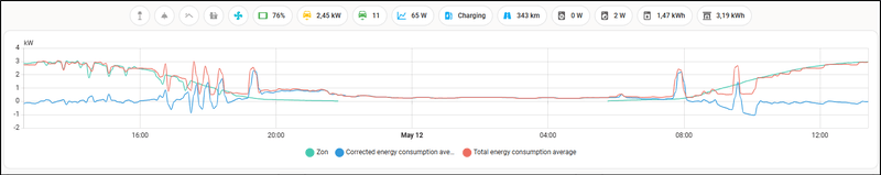

Beste Wallbox Pulsar gebruikers,
Zelf heb ik een Pulsar Max Wallbox aangeschaft. Via Home Assistant laat ik de Wallbox gefaseerd, met stappen van 1A en de opbrengst van de zon, de auto laden. Dit werkt perfect.
Bij een gemiddeld verbruik van -1300W begint de lader op 6A te laden en bij iedere -230W extra wordt dit verhoogd met 1A. Visa versa natuurlijk ook. Het regelen vind plaats op berekeningen en tijden zodat de Wallbox niet constant loopt te 'klapperen'.
Wat ik niet wist is dat er, bij een 3 Fasen aansluiting, niet met 6A geladen kon worden. Hierbij wordt direct 3 x 6A gebruikt en dus met 18A, 4,1kWh geladen. Dit halen onze panelen niet eens.
Voor nu heb ik de Wallbox op 1 fase aangesloten om dit werkbaar te maken. Maar we willen ook wel eens kunnen laden met de maximale 3 x 16A (of hoger wanneer mogelijk).
De oplossing zal zijn om de Wallbox in- en uit de Eco modus te zetten. Ik begreep dat met de Eco modus het wel mogelijk is om met 6A op 3 fasen te kunnen laden. Maar om Eco modus te kunnen gebruiken is een Energiemeter nodig.
Ten eerste heb ik geen behoefte aan een extra meter en ten tweede is dat onnodig geld uitgeven.
Wie weet of het mogelijk is om de Wallbox om de een of andere manier te laten 'denken' dat Eco modus wel in te schakelen is, zonder een meter dus.
Voor de geïnteresseerden:
Afbeeldingslocatie: https://tweakers.net/i/kBu7790Qjxw_gCsdGwpN840dyyY=/800x/filters:strip_exif()/f/image/kSTTCHBCTAZzQpUYyqC1sTn7.png?f=fotoalbum_large
Hierin zie je o.a.:
- groene lijn: opwekking zon
- rode lijn: totale verbruik huishouden inc. auto
- blauwe lijn: effectieve verbruik huishouden (met de zon behoord deze om en nabij de 0 verbruik te bewegen)
- autoladen: momenteel op 2,45 kW
- wallbox Ampere: 11A (deze fluctueert op basis van de zonneopbrengst)
- gemiddelde verbruik over 5 min: 65W (op basis hiervan zal de laadsnelheid worden bepaald, het laden gestart of gestopt)

@CreatoX De Eco-modus gaat je helaas niet helpen. Ook daarmee laad je met een minimum van 6A per fase. Wat hij in de Eco-modus doet is variabel laden op 6A tot 16A afhankelijk van de export op je P1 meter. Het verschil met de Full green modus is dat deze laatste stopt met laden als je export onder de 6A per fase komt, de eco-modus laadt dan door waarbij het verschil uiteraard uit het net komt.
Ik heb overigens mijn Pulsar Pro gewoon op 3 fasen aangesloten, maar zie in de Solar Charging instellingen wél de keuze of ik op 1 of 3 fasen zou willen laden. De laatste keer dat ik geprobeerd heb op 1 fase te laden deed hij dit niet, maar mocht dit bij iemand wel werken dan zou je het wellicht in die hoek moeten zoeken.

@Schnarfle @michaelvo
Bedankt voor jullie input. Jammer dat het met de Max niet gaat lukken. Dan hou ik het voorlopig bij de 1 fase-oplossing. Dat werkt voor mij het beste.
Er zal niets anders opzitten een soort van extra braker te plaatsen waarmee (gecontroleerd) tussen 1 en 3 fasen geschakeld kan worden. Het doen van de Max was juist om wel met 3 fasen te kunnen laden.
Wanneer ik dit geweten had, had ik de Pro overwogen. Helaas is dat nu te laat.

Ik heb sinds kort ook een Wallbox Pulsar Pro en wil gebruik maken van solar charging. Het liefst zou ik echter geen utp-kabel van meterkast naar laadpaal aanleggen en ook niet een EM340. Zijn er andere alternatieven om gebruik te maken van solar charging? Of is er een draadloze oplossing? Ik gebruik wel een P1-meter van homewizard maar geen kwh-meter van homewizard. Is er iets meer mogelijk met de kwh-meter van homewizard om gebruik te maken van solar charging?? Alle tips zijn welkom :-)
