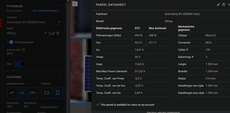

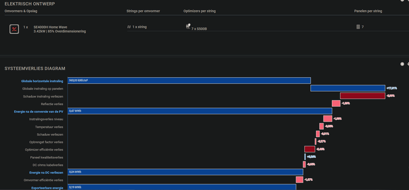

Ik wist niet dat dit kon, even snel gedaan.
de denim 490 staat niet tussen de bestaande panelen, dus ik heb hem zelf aangemaakt. Weet niet of ik het goed gedaan heb:
Samengevat, als ik de gegevens invoer achter de 490 info gedeelte van de datasheet krijg ik groen licht.
Als ik echter de gegevens invul alsof het een 590 paneel is en dus vanaf dat bifacial gedeelte invult. is er geen mogelijkheid tot laten werken.
Je kan later bifacial aanvinken en de bifacial factor op 80% zetten zoals op de datasheet staat, maar ik weet dan eigenlijk niet wat ik doe.

Mijn vraag is dan nog steeds, kan ik van de 490 data uitgaan, of moet ik rekening houden met 490+ - 590 WP ?

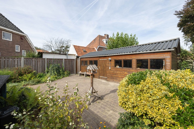

klopt 7* 1134 + 6cm tussendepanelenruimte = 7,944 m.
De 7.8m is de schuur, het dak steekt aan beide kanten iets uit. Ken net dus. Daarnaast is aan beide kanten nog 1m wandelgang op mijn erf.
