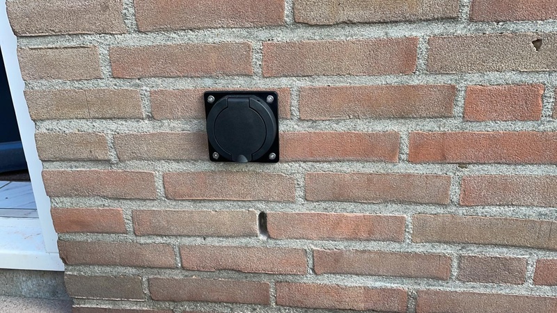

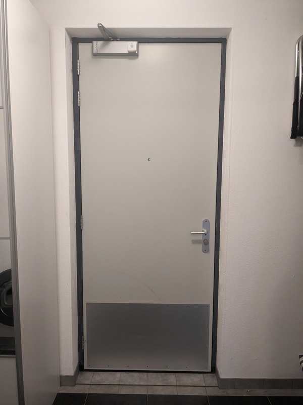

Het is mij niet toegestaan om een laadpaal/wallconnector aan de buitenmuur te plaatsen om mijn auto op te laden. Wat ik natuurlijk wel kan doen is de wallconnector aan de muur in mijn huis plaatsen en de kabel naar buiten.
Op zich een prima oplossing maar dan staat de deur op een kier en kunnen mensen zomaar naar binnenlopen wat ook niet de bedoeling is. Een oplossing om een deur veilig(er) op een kier te zetten zou een kierstandhouder zijn. Probleem is echter, voor zover ik ze hebben kunnen vinden, dat de deur compleet dicht moet zijn om hem te activeren. En dat gaat natuurlijk niet met een kabel tussen de deur.
Wat ik dus eigenlijk nodig zou hebben is een kierstandhouder die ik kan activeren met de kabel tussen de deur. Mijn vraag is dus of iemand hier iets voor wat? Is het er al onder een andere naam of misschien een speciaal type kierstandhouder?
Andere oplossing waar ik aan heb gedacht, maar eigenlijk nog geen idee heb van de haalbaarheid, is een blokje aan de binnenkant op het kozijn waardoor ik de deur dus de dikte van het blokje open kan doen voordat ik de kierstandhouder erop zet. Probleem is misschien wel dat de deur toch verder dicht kan vallen wat de kierstandhouder deactiveert waardoor iedereen toch weer naar binnen kan lopen.
Voor zover mijn eigen ideeën, als iemand ervaring heeft met een soortgelijk probleem maar een andere oplossing staat ik daar natuurlijk ook voor open. Eisen zijn wel dat de lader dus niet aan de buiten gevel mag en ik mag ook niet in de muur/deur grote gaten gaan boren.

Wat voor voordeur heb je?
Een deur open laten staan is sub-optimaal (understatement). Een oudere deur heeft echter vaak ook een brievenbus of een simpele borstel of tochtstrip maar een kabel prima onderdoor kan.

Dan zet je de laadpaal/wallconnector toch gewoon buiten op een paaltje?

Misschien een extra stekker en contrastekker in beide zijden van de deur maken? Dan plug je aan de binnenkant de wallconnector in de 'deur' en aan de buitenkant vanuit de 'deur' naar de auto.

Brievenbus en kattenluik zou allemaal leuk zijn maar ik mag geen gaten maken in de deur in principe al zou ik toestemming kunnen vragen voor een kattenluik, niet eens zo heel gek. Struikelende mensen is ook geen probleem en een voortuin is er niet, het gaat om mijn achterdeur.
Om het te verduidelijken, de achterdeur gaat naar een gemeenschappelijke parkeergarage en ik mag dus niet aan die gemeenschappelijk muur dingen schroeven in de garage maar mijn parkeerplaats is direct aan mijn achtergevel met deur.
De afstand tussen auto en achtergevel is 20cm dus geen struikelgevaar. De VvE verbiedt mij alleen om een lader aan die muur te bevestigen, of een schilderij of wat dan ook. Verder is het dus een massieve deur en alle kieren zijn minimaal (2/3mm) en het een valt weer over het ander, het is dus lastig om hier iets te bedenken voor een kabel, dat heb ik al geprobeerd.
Voordeel van de deur op een kier is wel dat het niet een voordeur is maar een achterdeur in een afgesloten parkeergarage waar alleen mijn buren in principe toegang tot hebben.

Ik te kleine marges en kieren (nieuwbouw) en ik heb geen brievenbus en als ik die wel heb, passen denk ik beide uiteindes van die laadkabel er niet doorheen.

Zet er een deur in met een kattenluikje en bewaar de huidige deur in je berging totdat je "ooit" gaat verhuizen.
Kun je ook nog het kattenluikje op heuphoogte plaatsen })

Meest logische is een CEE wcd op de muur. En dan kan je je laad apparatuur (of simpele schakelaar) gewoon binnen hangen.

Voor de situatie wat foto's toegevoegd, nummer 10 is mijn parkeerplaats. Rechts naast de deur binnen zou ik mijn lader willen hangen en dan de kabel op een of andere manier naar buiten.Afbeeldingslocatie: https://tweakers.net/i/trfm9FdY0qjSEUAEpb3QELTiSVM=/x800/filters:strip_icc():strip_exif()/f/image/SE9U0EQmMkdC58PpKCirVwNL.jpg?f=fotoalbum_large
Afbeeldingslocatie: https://tweakers.net/i/zcOKWvYvh7wKAlAWyjZ4_W_RGig=/x800/filters:strip_icc():strip_exif()/f/image/6ptGBtfnElREtvluerlCD5Yl.jpg?f=fotoalbum_large

Waar doe je moeilijk over ? Ik zie een deurspion in die deur zitten. Draai die er uit, duw een neopreen kabel er doorheen met een contrastekker aan de buitenkant, en hang daar een granny-charger aan. En zorg er voor dat die kabel aan de binnenzijde goed kan bewegen.
Nul schade, nul extra gaten.

Klopt, ik heb wel toestemming gekregen van de vergadering voor het plaatsen van een stopcontact maar met de kanttekening dat deze niet gebruikt mag worden om mijn auto op te laden.

Je kunt ook een type-2 aansluiting maken op de muur/deur, zonder dat deze uitsteekt (okay, minimaal dan)
https://www.laadkabelfabr...t-wandcontactdoos-type-2/
Afbeeldingslocatie: https://tweakers.net/i/PfHPzPu8uej7SZNOmi1apkJFypw=/800x/filters:strip_icc():strip_exif()/f/image/lEscuaDddgvl7wTDZxVPNBGv.jpg?f=fotoalbum_large

Black-Xjuh schreef op zaterdag 8 juni 2024 @ 18:38:
Die muur is van mij, maar ook de wand van de gemeenschappelijke ruimte dus ik denk dat ik daar niet alles mee mag doen wat ik wil, zie eerder benoemd artikel door mij. Zelfde met die parkeerplek, dat is mijn stukje grond volgens het kadaster maar het straatwerk is voor de VvE. Denk dus ook niet dat ik zomaar met dat straatwerk mag kloten ondanks dat het mijn eigen grond is.
Voor de situatie wat foto's toegevoegd, nummer 10 is mijn parkeerplaats. Rechts naast de deur binnen zou ik mijn lader willen hangen en dan de kabel op een of andere manier naar buiten.[Afbeelding]
Verzwaarde deur met dranger. Dat is een brandwerende scheiding en daar mag je inderdaad niet zomaar kabels doorheen steken (als je VVE verzekerd wil blijven). Bij de eerste beste Scope10 inspectie is dit een constatering.
Dus ik snap wel dat de VVE hier op tegen is.

DjVe schreef op zondag 9 juni 2024 @ 17:26:
En dit is dus niet terecht. Een VVE mag best eisen stellen aan de uitvoering, zoals ervoor zorgen dat de brandwerende scheiding intact blijft. Of bijvoorbeeld de exacte plaats en type of types definiëren, zodat het aanzicht uniform blijft.
Maar het 'domweg' verbinden, omdat <vul een reden in>, is niet genoeg. Daar hoort wel wat onderbouwing bij. Zelfs een meerderheid mag niet zomaar een bewoner benadelen.
Los daarvan ga je nu een deur open laten staan, waardoor je een veel ergere situatie creëert. De brandveiligheid komt daardoor in gevaar!
