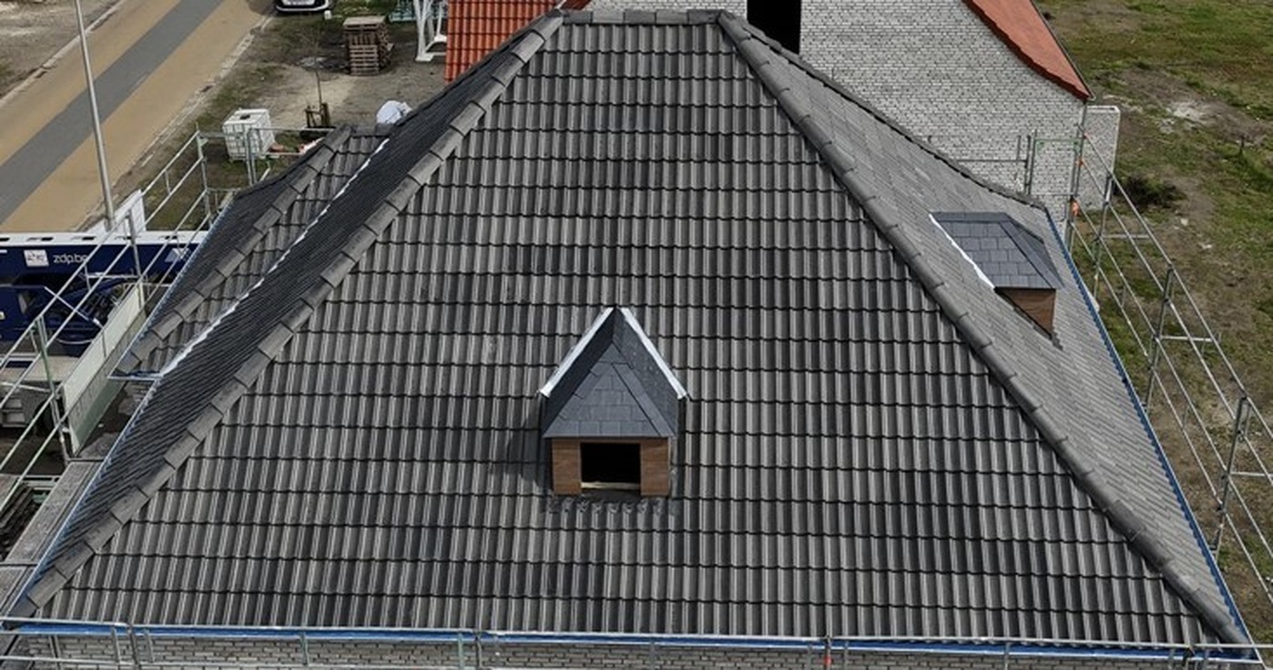

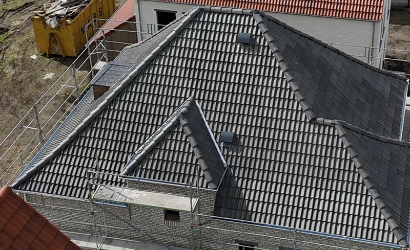

Beste forumleden,
Ik ben mij aan het oriënteren richting de plaatsing van een zonnepaneleninstallatie. De installatie dient op een piramidedak te worden voorzien. Dit betekent dus dat alle windrichtingen te benutten zijn. Echter, heeft elk dakdeel wel een dakkapel die schaduw geeft. Het idee is om alle 3 de dakdelen op oost, zuid en west volledig te benutten of toch grotendeels, als er een technische reden is om dit niet te doen.
Foto's
Oost
Afbeeldingslocatie: https://tweakers.net/i/4eX4BxoVsZRkdhLIGjQHaia72b0=/800x/filters:strip_icc():strip_exif()/f/image/1YzaMNxkNxfzrsvlAyRSmUzE.jpg?f=fotoalbum_large
Zuid
Afbeeldingslocatie: https://tweakers.net/i/bGgvT66gj1JALCHAE6qZj5rURDI=/800x/filters:strip_icc():strip_exif()/f/image/dtsFsQIHzp3ysJDRa5b0fuYg.jpg?f=fotoalbum_large
West
Afbeeldingslocatie: https://tweakers.net/i/OC7oRPQZnml7xyVg0neEn-qdVX8=/full-fit-in/4920x3264/filters:max_bytes(3145728):no_upscale():strip_icc():fill(white):strip_exif()/f/image/jJQBNAUu3V8A1b5XPATwE6hy.jpg?f=user_large
Beschikbare (dak)ruimte
Geen idee van exacte oppervlaktes. Op basis van de intekening van één van de uitvoerders, passen er ca. 7 panelen op oost, 7 à 8 op zuid en 11 op west:
Oost
Afbeeldingslocatie: https://tweakers.net/i/XGHxu6_BhjPqfEbNFmnpXnKVDh8=/full-fit-in/4920x3264/filters:max_bytes(3145728):no_upscale():strip_icc():fill(white):strip_exif()/f/image/QPgCjAs4nY4jv3117ARIghux.jpg?f=user_large
Zuid en west:
Afbeeldingslocatie: https://tweakers.net/i/3jI5D8LLPCs82jOFr5DSvnVRGMA=/full-fit-in/4000x4000/filters:no_upscale():strip_exif()/f/image/MxNO1D2gO0ejiw6AlR9dcvYe.png?f=user_large
Schaduw
Ja, elk dakdeel heeft een dakkapel en drie oriëntaties te benutten.

Panelen bestaan nooit uit 15 delen, 3 of 4 delen is gangbaar. De Sunpower panelen hebben 3 bypass diodes, dus het paneel is in 3 delen opgebouwd.
  • Ronald
  • Laatst online: 10:35
Beide oplossingen verwacht ik problemen. Solaredge moet je 10 per dak én s500b optimizers hebben… anders productie beperking en géén schaduw beheer.
De sma heeft veel meer string spanning nodig om schaduw beheer te kunnen dan er met deze aantallen beschikbaar is.
Solaredge enkelfase of korte string 3 fase, mits piekvermogen binnen de ontwerp eisen blijft, enkelfase string omvormers, of micro’s.
