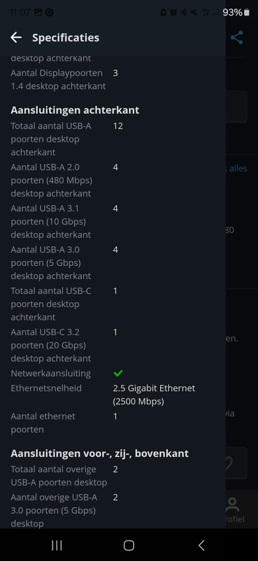

  • joshuareitsma
  • Registratie: Juni 2024
  • Laatst online: 05-07-2024
Afbeeldingslocatie: https://tweakers.net/i/YZ9e1MpJFdaHc88pv-Rc03lfQH0=/x800/filters:strip_icc():strip_exif()/f/image/8jZPw8mJaEZiXFVZn1AueaNZ.jpg?f=fotoalbum_large
Afbeeldingslocatie: https://tweakers.net/i/gKrua8-uGeLf4ggw5q1zCSIo-Bw=/x800/filters:strip_icc():strip_exif()/f/image/WW5FLfbrpm2l0SrrK82lbxfZ.jpg?f=fotoalbum_large
Afbeeldingslocatie: https://tweakers.net/i/Xfp0vvNzyI2FGJpf6Aplfj2vXqo=/x800/filters:strip_icc():strip_exif()/f/image/I9EFpCwH9gCqexJp3y19GFPg.jpg?f=fotoalbum_large
Afbeeldingslocatie: https://tweakers.net/i/iph-TZsLVnnQpLzaaZ3sT0lmbpw=/x800/filters:strip_icc():strip_exif()/f/image/DDl4mMv8Fl0GhfxXrvTVUYCJ.jpg?f=fotoalbum_large
Afbeeldingslocatie: https://tweakers.net/i/pBRy3rfBAJ9RIsLE0QvbwhUEv14=/x800/filters:strip_icc():strip_exif()/f/image/3TX9zaGgArNKJuQXLTZegUfF.jpg?f=fotoalbum_large
Hier mijn pc specs. Ik kreeg een gratis attenne dr bij. Mss moet ik een betere kopen ofz? Was een pre build pc
