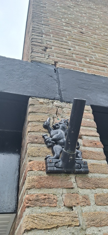

Wij hebben aan de voorzijde van onze woning een doorlopende betonbalk. Deze loopt het hele huizenblok door en deze rust op de buitenmuur. Boven onze oprit is een carport gemaakt die (deels) ook rust op de betonbalk. Nu zien wij op het deel van de buitenmuur waar de betonbalk op rust een scheur zitten. Deze zit er al enkele jaren. De carport hangt er al sinds eind jaren 90 en de huizen staan er sinds de jaren 60 al.
Omdat we het niet helemaal vertrouwden hebben we onlangs iemand laten komen en die gaf aan dat dit geen enkel kwaad kon. Toch zijn wij er nog niet helemaal gerust op, iemand die dit oordeel kan bevestigen en wellicht ook kan aangeven waardoor zo'n scheur dan ontstaat? Sorry, totale leek op dit gebied :/

Op basis van wat je ziet:
- een betonnen balk uit twee delen
- een scheur in het metselwerk precies onder de naad tussen de twee betonnen balken
- een scheur die in het verlengde van de langsgevel lijkt te zitten
Zou ik verwachten dat de fundering van de voorgevel en zijgevel ongelijk zetten/ verzakt zijn en dat door de belasting van het metselwerk de scheur ontstaan is (mogelijk dat de dilatatie in het metselwerk niet, of niet goed is aangebracht) . Is het een betonnen fundering, dan geloof ik wel dat e.e.a. in orde is, hoewel een bouwkundige die vraag het beste kan beantwoorden. Is het geen betonnen fundering, dan zou ik er zeker een bouwkundige bijhalen.

Het gevoel wil soms ook wat :+ Ik vertrouw de conclusie vanzelfsprekend wel, maar soms wil je ook een bepaalde mate van bevestiging of andere mensen die iets vergelijkbaars hebben gehad.
Hij gaf aan dat het kwam omdat het om twee betondelen gaat, dat die werken en er daardoor dit soort scheuren ontstaan.

Ik geloof het op zich wel, maar ik snap gewoon niet dat zoiets dergelijke scheuren veroorzaakt. Vandaar ook dit topic om ook eens de inzichten van mede-tweakers te vernemen. Soms is het ook gewoon fijn om bevestiging te krijgen van iets wat je verteld is, maar je eigenlijk niet snapt :P

JustDutch schreef op zaterdag 1 juni 2024 @ 15:01:
Dank, het betreft inderdaad een betonnen fundering. In dat geval zou het voor nu bouwtechnisch niet kwaad kunnen? Neemt niet weg dat ik de voegen voor het oog sowieso wil laten herstellen. :)

TwingyTwingy schreef op zaterdag 1 juni 2024 @ 15:03:
Ik ben geen bouwkundige, dus ik ga niet zeggen dat het niet kwaad kan.
