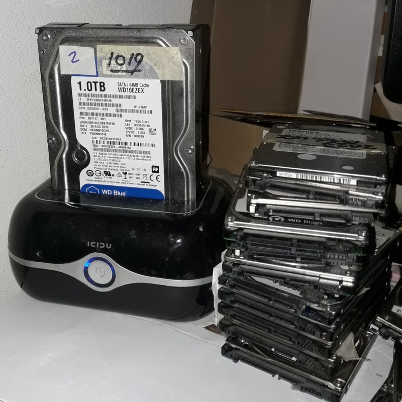

Toen besefte ik me dat dit de twee disks zijn die ik wegens een gebrek aan onboard SATA aansluitingen via een docking station had draaien.
(beetje stoffig) :/
Afbeeldingslocatie: https://i.imgur.com/ez76GsZ.jpeg

Wat ik nog niet voorbij heb zien komen: een dockingstation voor harddisks is bedoeld om bij gelegenheid iets te kunnen lezen/schrijven op harddisks, bv. bij het maken en controleren van backups.
Een dockingstation is een hele riskante optie om permanent in gebruik te hebben, deels omdat ze goedkoop zijn (kwaliteit en betrouwbaarheid navenant, alhoewel dat erg kan meevallen) en ze op tafel staan waardoor de harddisks per definitie op een onveilige plek staan (omstoten, glas drank, diefstal, enz.). Ook is de voeding el cheapo, waardoor je data veel meer risico loopt dan wanneer de harddisks in een desktop zitten.
Tegenwoordig is het snelheids-nadeel van zo'n oplossing veel minder dan in de USBA-tijden (en daarvoor), waardoor ik steeds meer dockingstations permanent in gebruik zie als goedkope oplossing. Maar ik vind dat zelf (in het kader van de vragen die op dit forum voorbij komen) geen goed idee.
Je mag het gerust blijven doen, als je je hiervan maar wel bewust bent.

Deze ICIDU HDD docks (mis)gebruik ik al jarenlang hier zonder problemen. :P
Afbeeldingslocatie: https://tweakers.net/i/i0tkql2TFk2DPlgVKvn5iBVQfWU=/800x/filters:strip_icc():strip_exif()/f/image/ybYPN7L68lZpeQS56YosSAMQ.jpg?f=fotoalbum_large
