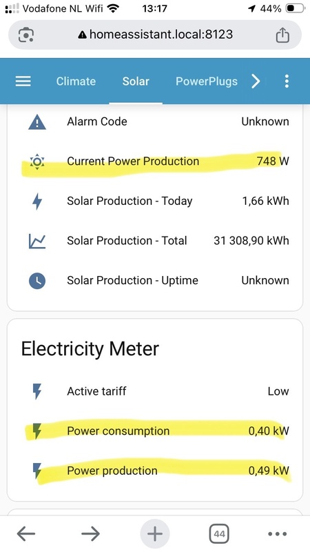

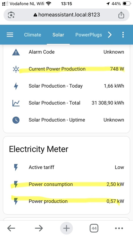

Ik heb echt geen idee waar mensen vandaan halen dat de meter intern saldeert....
Ja, er zijn maar 4 telwerken maar op dit moment neem ik toch echt 3kW af van het net terwijl ik 400W terug lever. Simpelweg omdat het op verschillende fases zit. Zowel de verbruik-meter als de teruglever-meter lopen op dit moment.
Het feit dat er maar 4 telwerken zijn betekend niet dat de meter niet gewoon een verschil kan maken over de fasen......
[ Voor 8% gewijzigd door Croga op 01-06-2024 11:10 ]

Croga schreef op zaterdag 1 juni 2024 @ 11:09:
De meter meet ook gewoon alle fases individueel. Vervolgens wordt dat gesommeerd in de meter, en dat getal wordt aan de netbeheerder doorgegeven. Conform de regelgeving.

Bart ® schreef op zaterdag 1 juni 2024 @ 11:12:
Waarom lopen er dan op dit moment 2 telwerken? Dat zou namelijk betekenen dat zodra saldering stopt, dit ook gewoon in werk gesteld gaat worden.

  • Remco000tje
  • Registratie: November 2019
  • Laatst online: 18-11 13:02
mijn bron is next-energie. maar ook zonneplan geeft hetzelfde antwoord. als ik op slimmemeterportal kijk (kwartier-registratie) zie ik dus zover levering als teruglevering binnen hetzelfde kwartier ego ergo, de tellerstanden.
@Septillion het simpele cirkeltje in dat plaatje geeft alleen maar aan dat er opgeteld wordt, staat nergens dat dit niet 2 verschillende circuits zijn. (ook niet dat het wel zo is) mijn DSMR Kaifa van Stedin laat echt oplopende tellers zien. ik ben opzoek naar een instantie die mij zwart op wit geeft dat door mijn 3 fase in niet geconfronteerd ga worden met terugleverkosten, terwijl ik op de andere fases aan het gebruiken ben.

  • Remco000tje
<knip> Iedereen mag lekker zelf AI gebruiken

  • Remco000tje
Afbeeldingslocatie: https://tweakers.net/i/_WsKIs6F9nGyZ3kBWT3kWFU_Z3I=/fit-in/4000x4000/filters:no_upscale():strip_exif()/f/image/78fO6GEYXRJvodnP2VNKL31w.png?f=user_large
dit komt uit mijn P1 meter. de bundeling van je Homeassistant-grafiek laat de tellerstanden per uur zien.
2 fases die leveren (groen) en een verbuiker op fase 3 die van het net aan het onttrekken is (rood)

Zie het bewijs in onderstaande plaatje. Ik heb een 3 fase aansluiting met 1 fase zonnepanelen aansluiting op fase1.
Ik heb de refresh rate op 'event base' staan. Zo zie je bijna elke seconde wel een update.
Bij 'Current Power Production' zie je dat m'n zonnepanelen 748W opwekken, De electriciteits meter zegt 0.49kW opwekking(het net in) en 0.40kW consumptie(het net uit). Hier is dus al een verschil te zien. Als de electriciteit meter saldeert, dan zou je consumptie 0kW verwachten.
Vervolgens zet ik een waterkoker(+-2000W) op fase 2 aan.
Je ziet dat we op dat moment nog steeds 0.57kw het net in blijven sturen(op fase 1 blijkbaar) en tegelijk nemen we 2,5kW af van het net!!
Om te weten of de electriciteit meter saldeert, moet je ook de kWh(totalizers) in vergelijk meenemen natuurlijk. Dat is de volgende test. Maar deze geeft in ieder geval duidelijkheid over het feit dat er wel degelijk per fase gerekend gemeten wordt.
Afbeeldingslocatie: https://tweakers.net/i/ljd75DXRFgGw3C-x3T1ewz9xsMU=/x800/filters:strip_icc():strip_exif()/f/image/Se7c500XHilwGla9qYBytr1v.jpg?f=fotoalbum_large Afbeeldingslocatie: https://tweakers.net/i/HpxzL0wLsA7GtyDY7wRAoO4Ny1g=/x800/filters:strip_icc():strip_exif()/f/image/71hvLywvxnA9Z7gA0wslqXxl.jpg?f=fotoalbum_large
  • Xander
  • Laatst online: 22:54
Xander
floriszz schreef op dinsdag 28 oktober 2025 @ 08:35:
Ja, precies dat dus. ;)
Er is ook niemand die ontkent dat de meter het apart ziet.
