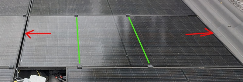

No Hands schreef op donderdag 30 mei 2024 @ 08:11:
Als er zo een vreemde overlap is kun je altijd met een los stukje rail en een klem de panelen zijdelings ook elkaar laten steunen.
Dat zou kunnen waar panelen op elkaar aansluiten, maar wat te doen met de panelen aan de rand, hier rechts:
