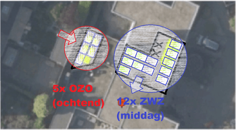

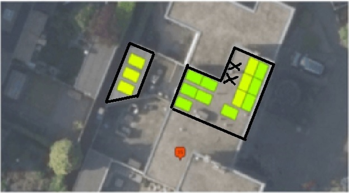

We hebben een huis van 96 m2 verdeeld over 2 woonlagen met een plat dak. Momenteel zijn we druk bezig met verbouwen en hebben gekozen om alles te verduurzamen. Hiervoor hebben we gekozen om alles te isoleren (kruipruimte, spouwmuren en het dak was al geïsoleerd). Daarnaast hebben we beneden alle kozijnen vervangen met HR++ glas en nieuwe kozijnen. Al onze radiotoren zijn weg en voor beneden hebben we vloerverwarming en boven airco voor koelen en verwarmen. Onze CV ketel is ook de deur uit en we krijgen een warmtepomp van Daikin Altherma 3R. Om het meeste verbruik te compenseren (zolang salderen nog kan ieder geval) willen we 16 zonnepanelen op het dak leggen. Waarvan 13 op het dak van het huis en 3 op het dak van de schuur. Ik heb al wat hulp gehad op tweakers maar twijfel toch nog teveel. We hebben een Oost zuid ligging en de twijfel is eigenlijk tussen 2 systemen. SolarEdge en Enphase. Ik heb meerdere offertes al ontvangen en hiervan 2 overgehouden. Voor de SolarEdge zou de omvormer in de schuur komen hangen (andere plek is geen optie). De twijfel zit voornamelijk in het volgende:
1. Ik lees veel negatieve dingen lees over Solaredge met storingen en bij Enphase dat ik veel ga aftoppen.
2. Ook wil ik meteen een goede keuze maken voor de toekomst met eventueel een thuisbatterij.
3. Mijn vrouw hoort ook snel elektra (bijvoorbeeld oude stopcontacten) en met een plat dak wil ik hierin ook een goede keuze maken.
4. Welk systeem kan je makkelijk zonnepanelen uitschakelen in de toekomst?
5. Garanties waarbij SolarEdge op de omvormer 12 jaar is en biij Enphase 15
6. Ik hoor ook dat Solaradge makkelijker te koppelen is in de toekomst met bijvoorbeeld warmtepomp en andere apparatuur zoals een thuisbatterij
Allereerst ons dak en een legplan:
Afbeeldingslocatie: https://tweakers.net/i/qg5pbeGAROqmOFLIODHVYAbxzlg=/full-fit-in/4920x3264/filters:max_bytes(3145728):no_upscale():strip_icc():fill(white):strip_exif()/f/image/Bc1ZmvTUwv0OTGAhVafSwk0X.jpg?f=user_large

Waarom heb je optimizers / microomvormers nodig? Enige reden die ik kan vinden is geluid, maar als je de omvormer plaatst op plek waar je niet bent is het niet erg.
Heb je een goede foto van je dak? Wat staat er allemaal op?
Waar staan je airco units? Zijn dat die dingen aan zuidkant van dak?
Ik zou gewoon met 2 storingen werken, bespaart 1500 euro.
Die 3 panelen op klein dakje - liggen die niet vaak in schaduw? Ligt dit dak lager dan het huis?

De kruizen op de foto's is waar de warmtepomp en Airco unit komt te staan. De ligging van de panelen zoals op de foto is vanwege wat afzuiging buizen van de badkamer en toiletten. Het blok wat je ziet op de foto is een gedeelde schoorsteen. De omvormer zou in de schuur komen te hangen waar de 3 panelen zouden komen. Het dak van de schuur ligt inderdaad lager waardoor deze minder zon heeft.

Die schoorsteentjes rechtvaardigen de optimizers / micro's eigenlijk niet...
voordat je de prijs eruit hebt aan extra opbrengst zijn ze allang stuk.
Ik zou de volgende verdeling doen, dan zit je optimaal over de dag heen.
Rekening houdend met gemiddeld verbruik met warmtepomp: 2 - 3 x zoveel verbruik in namiddag, maar meer passen niet deze kant op.
Linkerdak juist naar oost gericht wegens schaduw van bomen in namiddag.
Hier zou je gewoon met 1 omvormer (2 strings) werken.
Afbeeldingslocatie: https://tweakers.net/i/vqKVu1Lsgk1f7xC12cjHoGuehXc=/800x/filters:strip_exif()/f/image/MLDkXCXDViniiFXK9HvdInFZ.png?f=fotoalbum_large
[ Voor 4% gewijzigd door 99ruud99 op 22-05-2024 23:29 ]
