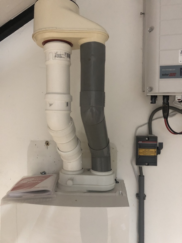

Onze Intergas CV ketel (Kombi Kompakt HRE 28/24) heeft een scheur in de warmtewisselaar. Volgens de monteur heeft ze (!) deze geplakt, maar is dit een tijdelijke patch. Haar boodschap; Vervang deze ketel voor het winterseizoen.
De ketel is nieuw geplaatst in 2015. En niet onbelangrijk, we willen hier nog maximaal 5 jaar wonen.
Ons huis heeft beneden vloerverwarming, op de eerste en tweede etage plaat radiatoren. Het geheel wordt aangestuurd middels Tado. Iedere kamer is apart aan te sturen. De gehele beneden verdieping is één zone. Er wordt een paar dagen per week thuis gewerkt, maar het kan dus ook zijn dat er overdag niemand thuis is.
Wat zijn de verschillende opties met bovenstaande in het achterhoofd?
Ik heb zelf al een beetje zitten nadenken, maar vind het een moeilijke casus. Waar ik aan zit te denken;
-Warmtewisselaar vervangen, maar wat zijn de kosten en hoe lang houdt de ketel het verder nog vol?
-Vervangen door een hybride pomp? Meest slimme economische keuze als warmtewisselaar vervangen geen optie is?
-Warmtepomp, neemt meer ruimte in, voor eerste en tweede etage moeten er andere radiatoren komen? Vloer- of muurverwarming, wat zijn dan de kosten? Is koelen dan ook een mogelijkheid? Wat is de terug verdienen tijd?
-Eventueel een boiler die elektrisch verwarmd wordt wanneer stroom gunstig geprijsd is? Wat is de terug verdien tijd?
-Zijn er andere interessante opties waar ik nog niet aan gedacht heb?

Intergas heeft inderdaad reparatie setjes waarbij je scheurvormingen in de onderste helft van de wisselaar mag repareren. Dit is overigens gewoon conform de fabrikant, hiervoor hoeft de wisselaar niet vervangen te worden. Dat is gewoon een verkooptrucje... (Reparatie setje moet wel goed aangebracht zijn!)
Als je er nog 5 jaar woont zal ik de cv ketel lekker laten zitten...
Ik zou het geld dan bewaren voor je volgende woning en dan gelijk all electric gaan.
Dit dus. Mocht de scheur bovenin zitten kan het niet gerepareerd worden. Intergas geeft 10 jaar garantie op de wisselaar, 5 jaar volledig en elk jaar erna 10% minder. Ketel van 9 jaar oud zouden ze nog 50-60% vergoeden.

De scheur zou dicht bij een bout zitten. Was er helaas zelf niet bij toen de monteur er was. Had er wel al naar gegoogled en schijnt vaker voor te komen. Beetje jammer van een ketel van 9 jaar oud. Bij oude huis van mijn ouders heeft het ding het 20 jaar volgehouden. Bij het huidige huis van mijn ouders hangt er ook al eentje sinds 2008. Toevallig ook een Intergas.
_JGC_ schreef op zondag 19 mei 2024 @ 23:11:
Wat kost zo'n wisselaar vervangen? Heb je enig idee?
En voordat ik dit heel snel weer mee maak bij een nieuwe ketel; is er een aantoonbare oorzaak? Zou hij wellicht te veel vermogen geven voor de vloerverwarming die we sinds een paar jaar hebben? Of zou hij wellicht niet goed gaan op het verwarmen van maar 1 radiator per keer? Heb de ketel temperatuur al op 60 graden gezet. Maar ik denk niet dat de installateur indertijd het vermogen heeft teruggeschroefd. Of heeft dat er totaal niets mee te maken?
Foto Portfolio Follow me on Twitter!
jules schreef op zondag 19 mei 2024 @ 23:17:
Ik zou dat gas nog het meest spannend vinden om het lek dicht te krijgen. Maar is het niet dat dat tegenwoordig allemaal door een gecertificeerd monteur gedaan moet worden? Heb diverse buren gehoord over dat ook de afvoer naar buiten veranderd moet worden. Is niet overal vast gezet, en wellicht verkeerde buis gebruikt.
Kan voorkomen omdat sommige monteurs de voorplaat na onderhoud met een accutol helemaal strak zet...
Bouten moeten op ongeveer 8 á 10 Nm (kruislings) worden aangedraaid (Staat in de handleiding)

Beste oplossing lijkt mij om de wisselaar te vervangen, er zit nog garantie op en is met een paar uur sleutelen klaar. Zo laat je ook geen lijken in de kast voor de volgende eigenaar.

Uit de garantievoorwaarden van intergas:
worden na vervanging eigendom van opdrachtnemer.
2 De garantie periode is 2 jaar, te rekenen vanaf de installatiedatum
3.De garantieperiode op de dichtheid van de warmtewisselaar van toestel bedraagt 15 jaar met dien verstande dat indien door corrosie ter beoordeling van opdrachtnemer niet ter plaatse te verhelpen lekkages ontstaan,
opdrachtnemer uitsluitend dit keteldeel levert tegen een vergoeding van oud voor nieuw gerekend vanaf de
installatiedatum bij de vervanging: de eerste 5 jaar gratis, het 6e jaar 10%, het 7e jaar 20% etc. tot het 14e jaar
90% van de dagprijs van het te vervangen keteldeel.
Ik zou dus gewoon garantie claimen bij je leverancier van de ketel.

sypie schreef op maandag 20 mei 2024 @ 11:37:
Ook als die al voldoet? Als de RGA van kunststof is moet die vervangen worden, als die al van aluminium is moet die in ieder geval gebeugeld zijn. Verder verandert er niets aan de installatie wanneer er een exact dezelfde ketel opgehangen wordt.
Materiaal is niet van belang.
Die rookgasafvoer is 9 jaar oud en moet dan nog een ketel leven mee.
Dus vervangen.

  • sypie
edsandje schreef op maandag 20 mei 2024 @ 17:40:
En omdat de ketel inkoop 1300 kost moeten de installateurs die voor hetzelfde bedrag wegzetten naar de klant?
Het keteltje van TS staat voor €949 online. Oude er af, nieuwe exact op dezelfde plaats, aansluiten en klaar. Als je verder niks verandert aan het leidingwerk is er niks spannends aan. Die RGA is nou ook weer niet zo spannend bij deze ketels, wel een boel bangmakerij.
Afgelopen week ook zo’n Intergas HRE bij mij open gemaakt omdat de branderdeksel flink tikte bij het leveren van sww. Één voor één de bouten los gehad, ingevet en weer vast gedraaid. Loop ik daarmee een risico? Ik vind het verwaarloosbaar.
Kijk, onderstaande situatie kan natuurlijk niet en moet zo snel mogelijk worden aangepast:
Afbeeldingslocatie: https://tweakers.net/i/yWOyIj2Sm20_rIDo-RJuZs3yX9k=/x800/filters:strip_icc():strip_exif()/f/image/NhyhdfKIRaP0KX1HkDnLtreB.jpg?f=fotoalbum_large
[ Voor 24% gewijzigd door sypie op 20-05-2024 18:23 ]

sypie schreef op maandag 20 mei 2024 @ 18:19:
Een Intergas 28/24 kost bij Warmteservice € 1105,- incl btw https://www.warmteservice...relevance&context=DEFAULT
Warmteservice is over het algemeen het goedkoopst met de cv ketels of de groothandel(s) moeten een actie hebben met een dakdoorvoer, installatiepakket e.d.
Bij Warmteservice krijg ik als zakelijke klant € 30,- korting, daar moet ik die voor ophalen en 2 jaar wettelijke garantie op geven, dat kan niet uit dus die ketel kost bij mij € 1200,-
De grote cv boeren hebben veel meer marge op een ketel dus daar valt niet tegen te concurreren, het gros van mijn klanten betaalt liever wat meer en krijgen waar ze voor betalen, een goed geïnstalleerde cv ketel, afgesteld, waterzijdig ingeregeld (indien mogelijk) en de service met een :)
Het voorbeeld wat je geeft is precies eentje die je ook op meerdere wijzen kan interpreteren.
Zit er een stormbeugel dan kan er in principe niet veel gebeuren.
Zit die er niet dan moet die er komen en 1 extra beugel op de mof van de 2e bocht vanaf de ketel.
Oude situatie dus de pvc buis mag blijven maar je staat er dan toch, vervangen? Kost een 5 tientjes extra, is dat dan geldklopperij?
In principe alleen even beugelen tot je een andere ketel krijgt en ook dat is niet (meer) verplicht, bestaande situatie.

_JGC_ schreef op donderdag 23 mei 2024 @ 22:22:
Ik heb twee weken terug zelf mijn rookgasafvoer gebeugeld. Gisteren de servicebeurt gehad. Geen woord over de rookgasafvoer, ondanks ontbreken stormbeugel en ontbreken van beugel op de aanvoer. Was ook duidelijk te zien dat het recent was aangebracht.
En aan het eind van de servicebeurt werd de tapwaterkraan aangezet en ging de monteur met de snuffelaar door de ketel. Langs de wisselaar, de pakkingen, gasblok, lekbak, buis van rookgas in de ketel... maar niet de rookgasafvoer zelf.
Welke materialen heb je gebruikt voor het beugelen? Wat ontbreekt er nu op welke plek? Handig zulke input ik moet het ook nog doen. Het is in principe niet meer verplicht op een bestaande situatie, dus ze hoeven er niet meer iets over te zeggen, helemaal als hij ziet dat er al iets mee gebeurd is.
  • _JGC_
  • Laatst online: 01:02
Bamboozled schreef op vrijdag 24 mei 2024 @ 09:50:
Afbeeldingslocatie: https://tweakers.net/i/YeRC1Wsfm5N-ICGyqlzb20RrO-c=/800x/filters:strip_icc():strip_exif()/f/image/Hx0YTrXEjCRXonRfg5Us8FPw.jpg?f=fotoalbum_large
Beide bochten met een 80mm alu beugel van de Warmteservice op de mof gebeugeld, stokeind in het gipslafond met een latje achter de gipsplaat. Destijds de vloerplaten op zolder zo gelegd dat ik het stuk boven de ketel achteraf nog kon openmaken. Moest er alleen wel de hele zooi voor uitelkaar halen, anders kom je er niet bij. Als je meer afstand hebt kan je de stokeinden verlengen met een draadeind, heb je meer stelmogelijkheden en kan je mogelijk beugelen zonder te demonteren.
Ik heb in het verleden door storingen een explosief ontstekende ketel gehad, die drukt dan de eerste bocht uit de ketel en de 2e bocht schuift ook langzaam eruit. Met die twee beugels kan het nergens meer heen. Aanvoer van lucht zit geen beweging in (ligt met de mof ook achter een opstaande rand van de bovenkant ketel), die heb ik niet gebeugeld.
