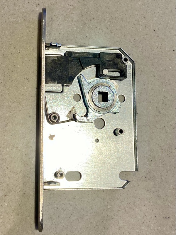

Ik heb zelf hier intersteel magneetloopsloten geplaatst.
Ben hier helemaal niet zo tevreden over. Als ze nieuw zijn werkt het fantastisch, maar al na een paar maanden merkte ik dat bij veelgebruikte deuren het niet meer zo mooi werkte:
- deurklinken leken niet meer horizontaal te hangen
- toiletsloten werkte ook niet meer na behoren.
Open gemaakt; wat blijkt er zit een veermeganiek in met een spiraalveer die het krukgat weer in de neutrale positie moet duwen.
Echter is het gietstuk van het krukgat dusdanig zacht, dat de veer dit uitslijt en die niet meer in geheel neutrale positie terugkomt.
Zie foto’s:
1. Afbeeldingslocatie: https://tweakers.net/i/rlXhFJYXI4a8WFxph6k-QsGaHv0=/x800/filters:strip_icc():strip_exif()/f/image/DlWQIXNZK6J71FG6opztEKic.jpg?f=fotoalbum_large
Het versleten loopslot.
2. Afbeeldingslocatie: https://tweakers.net/i/4riS8eCwNSeb7puLZ_1VSZiV5ZM=/x800/filters:strip_icc():strip_exif()/f/image/IjEhVjLohgI2j5MqPAk379br.jpg?f=fotoalbum_large
Links een nieuw gietstuk, rechts het uitgesleten gietstuk.
Wie heeft deze ervaring ook? En wie weet welk merk dit probleem niet heeft?

Interessant, en jammer dat Intersteel blijkbaar niet zulke goede kwaliteit heeft. Eigenlijk wat zorgelijk, want deursloten moeten decennia meegaan.
Open gemaakt; wat blijkt er zit een veermeganiek in met een spiraalveer die het rozetgat weer in de neutrale positie moet duwen.
Echter is het gietstuk van het rozetgat dusdanig zacht, dat de veer dit uitslijt en die niet meer in geheel neutrale positie terugkomt.
Op het eerste gezicht lijkt het me wel makkelijk te verhelpen en te voorkomen: vul het op met iets zachts waar het uitgesleten is. Dan slijt het niet zo snel. Wel frappant dat het magneetgedeelte dus wel prima is maar dat zo'n onderdeel (wat ook in "gewone" sloten zit volgens mij) bij jou slijt.
Nee dat heeft geen zin. Het materiaal is juist te zacht. Door de hardheid- en de spanning van de veer slijt het uit.
Ik denk dat er
-een verkeerde materiaal- en/of constructiekeuze is gemaakt.
- Geen duurzaamheidstesten zijn gedaan
- en/of productiefout in zit.
Mijn gevoel zegt dat het vooral in het eerste punt zit.
Kun je nog iets meer vertellen? Hoeveel gebruik je de veelgebruikte deuren? Heb je geveerde deurklinken of niet?
En heb je ook cilindersloten ergens? Ik was nog benieuwd naar het antwoord op deze vraag:
Het fenomeen speelt zich bij alle deuren; het snelst (enkele maanden) speelde het zich op bij de hal/woonkamerdeur en toilet deur beneden. Maar alle slaapkamers/werkkamer/badkamer/toilet boven speelt het ook.
Ik heb geen cilindersloten, maar die zullen tegen dezelfde problematiek aanlopen als die badkamer sloten.
Is er trouwens geen stelschroef voor de "klemtuimelaar" (nr 6. op de volgende tekening van een normaal niet-magneetslot). Dan zou je het scheefhangen van de deurklink kunnen verhelpen.
Kijk naar mijn eerste foto. Daar zie je dat het een zeer eenvoudig binnenwerk is, en dit soort mechanieken en stelmogelijkheden er niet in zitten. Dat is overigens ook niet nodig. Kreeg het prima horizontaal geïnstalleerd.
