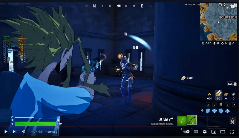

frituurkoning schreef op zondag 19 mei 2024 @ 18:31:
Verbaasd me dat nog niemand commentaar heeft gegeven op je videokaart keuze. Dit model lijkt me toch echt zware overkill voor wat er op gespeeld wordt. Dat gezegd te hebben, zal je zoon er vast geen bezwaar tegen hebben.
Omdat je Fortnite van tegenwoordig niet mag onderschatten. Niemand speelt op max settings wegens 60 fps is een uitdaging.
Afbeeldingslocatie: https://tweakers.net/i/AIS2zlivaX1t7PF1ViXe4LW2BF4=/x800/filters:strip_icc():strip_exif()/f/image/Tc0RBaGoHakEXeV0Z1SirNtb.jpg?f=fotoalbum_large
7900 GRE is ietsje sneller dan mijn 6800 XT en dit is wat je op 1440p DirectX 12 low in Fortnite kan verwachten.
Opgenomen met AMD Radeon ReLive: YouTube: Fortnite 2024/05/09 1440p low settings 5800X3D 6800XT performance
Solo BR build mode is niet het drukste dat je tegenkomt. In toernooien zijn tientallen spelers in een enorme build fight.
